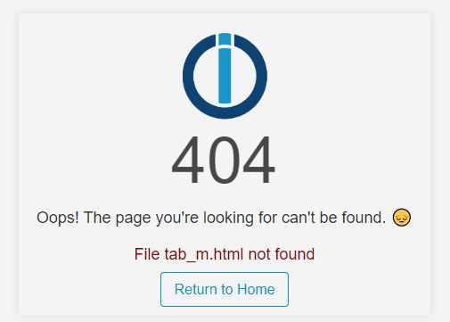

      IM ProtokolL
      error :
      iobroker npm-install: host.iobroker Unknown packetName info. Please install packages from outside the repository using "iobroker url <url-or-package>"!adapter "info" cannot be installed: Unknown packetName info. Please install packages from outside the repository using npm!
      und wenn ich auf oberhalb von Adapter auf Info klicke das freundliche BildUnbenannt.JPG
      Ich weiß nicht wodurch diese beiden Fehler entstanden sind oder wie ich diese beheben kann

        Thomas Braun Most Active @edstobi last edited by
        @edstobi
        Der info-Adapter ist abgekündigt und kann nicht mehr installiert werden.
        Kannste komplett rauskicken.

          mcm1957 @edstobi last edited by
          @edstobi
          Leider gibt es hier ein Problem das (noch) nicht gefixed ist.
          Der Info Adapter ist wie gesagt abgekündigt und zeigt zur Zeit tw. auch falsche Infos an.
          Bei einem Restore wird dieser nicht mehr installiert. Allerdings werden Infos die das "Info" Icon im linken Seitenbereich anzeigen trotzdem restauriert.
          Du kannst das wie folgt bereinigen:
          • Info via npm installieren, dazu
            expert mode aktivieren
            bei der Katze "benutzerdefiniert" auswählen und "iobroker.info@2.0.0" eingeben
            alternativ auf der commandline "iobroker url iobroker.info@2.0.0 eingeben"
            Dies installiert eine veraltete Version des Info Adapters.
          • Info anschließend normal deinstallieren
          Damit solletn auch die unerwünschten Reste entfernt werden.
          Von einer Weiterbenutzung des Adapeters wird explizit abgeraten, da er zwischnzeitlich wie obwn geschrieben falsche Daten liefert.
