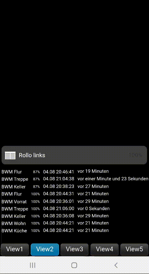

      Moin Leutz,
      ich habe mehrere jqui - Navi - Icons als Navigationsbuttons in meiner Visualisierung (Vis 1) eingefügt. Der jeweils ausgewählte Button hat dann eine Hintergrundfarbe. Standard ist (hell-)blau. Wie kann ich die "Ausgewählt" Farbe ändern oder gar auf "transparent" setzen. Danke schonmal im voraus! Grüße.
      PS: Ich denke/weiß, das geht irgendwie mit CSS, ich habe aber in diesem konkreten Fall noch nicht herausgefunden, wie?!

          smartnoob @OliverIO last edited by
          @oliverio Habe ich versucht. Ich denke auch, dass ich eigentlich den richtigen Abschnitt gefunden habe.
          .mystyle {
          border: 2px solid #26b3f7 !important;
          background: #0972a5 url(images/ui-bg_highlight-hard_20_0972a5_1x100.png) 50% 50% repeat-x;
          font-weight: normal;
          color: #fff;
          Zumindest werden die Änderungen am Button übernommen, wenn ich wie im Code versuche, "border" von 1px statt 2px zu verändern. Wenn ich allerdings bei "background" eine andere Farbe setze. z.b. #FFFFFF und hinter das "normal;" noch important setze (also "..... font-weight: normal !important;"), ändert das nichts an der Hintergrundfarbe. Sie ist und bleibt blau....Komisch.
          Keine Ahnung, was ich falsch mache...

                            smartnoob @OliverIO last edited by smartnoob
                            @oliverio Vielen Dank für die Mühe. Aber ich glaube, wir reden etwas aneinander vorbei. Zu 1): Natürlich habe ich bei allen Knöpfen den neuen CSS Style um es auszuprobieren und falls du mein PS gelesen hast, müsste doch auch klar sein, das beim export die CSS Klasse nicht mehr in den Widgets angegeben war. zu 2): Ich habe es mit und ohne important! ausprobiert, es hat nichts geändert. Zu 3) Nachdem ich in allen widgets deinen CSS Code eingefügt hatte, wurden alle widgets immer gleich angezeigt, es gab also kein "ausgewählt" mehr.
                            Eigentlich ist das, was ich will im Prinzip ganz einfach. Schau dir das Video an:
                            Ich möchte doch nur, das unten der jeweils ausgewählte Button nicht Blau sondern zum Beispiel grau oder schwarz ist. Sorry, wenn ich mich so unklar ausgedrückt habe.
                            Edit: Gibt es eine evtl. eine Möglichkeit, die themes zu bearbeiten (dies hier ist "dark hive") oder selbst eines zu erstellen?

                                    OliverIO @smartnoob last edited by OliverIO
                                    @smartnoob
                                    funktioniert doch alles wie es soll
                                    du trägst die mystyle anweisung im css reiter ein
                                    und trägst dann die mystyle klasse jeweils im widget attribut ein.
                                    halt immer nur bei den knöpfen, die im jeweiligen view leuchten sollen und nicht bei jedem
                                    2024-08-08-spifoiauefjklds.zip
                                    für einen eigenen farbverlauf nimmst du das tool das ich oben verlinkt habe und das !important nicht vergessen.
                                      @oliverio Ja, perfekt. Jetzt habe ich es hinbekommen. Ich hatte wohl einen Denkfehler.
                                      Natürlich. Das war wohl mein Problem. Sonst hätte es sicherlich schneller geklappt! Weiß auch nicht, wie ich plötzlich denken konnte, den CSS Style für jeden Button in jedem view anweisen zu müssen. Hattest mich ja sogar zwischendurch schonmal drauf hingewiesen und ich habe es nicht gemerkt, sorry.
                                      Vielen Dank nochmal, jetzt passt es supi!
