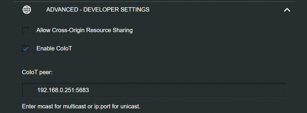

                          @crunchip In den Einstellungen der Shellys:

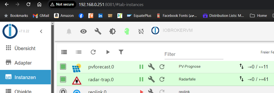

                          IP sollte stimmen, zumindest ioBroker erreiche ich darüber:

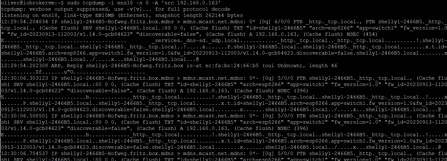

                          es kommen auch Sachen vom Shelly an
                          Allerdings kommen keine udp Pakete wenn ich über die App den Shelly schalte. Da müsste doch dann aber auch was ankommen, damit iobroker den neuen Zustand kennt, oder?

                                        @merlin123 sagte in Shellys funktionieren nicht mehr richtig:
                                        @crunchip Im Shelly war es aktiviert. Hab ich zufällig gesehen, muss automatisch aktiviert geworden sein. Und da stand überall mcast drin. Das muss ich jetzt bei den Shellys auf unicast umstellen
                                        das ist aber nichts neues. seit mindestens 2 jahren schon so, wenn nicht länger.
                                        komischer weise hats bei einigen eine zeit lang auch mit mcast geklappt, aber wie man sieht, irgendwann triffts alle.
                                        hab ich aber auch in mehr als 10 treads so kommuniziert.
                                        ioB-IP reintippen, save klicken der port wird automatisch angehängt.
                                        mühsam, aber notwendig. bei mir warens damals schon über 60 shelly...

                                          Also grad nachgesehen
                                          Bei mir läufts mit mcast noch immer 🙂 - soll aber KEIN Auftrag sein das so zu machen!
                                          Und hier war ja primär ein Netzwerkrekonfiguration das Problem wenn ichs richtig mitgelesen habe. Wenn beim Umstecken auf einen anderen Switch können UDP Paekte schon mal fehl geroutet werden...
