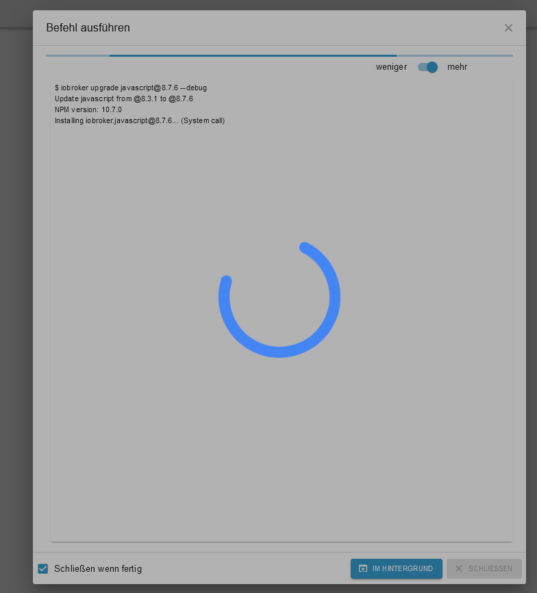

      Hallo ich kann seit ein paar Tagen keine Updates von Adaptern mehr machen.
      Es hängt sich jedes Mal der IOBroker auf und ich mus ihn neustarten.
      Nach diesem Bild tut sich gar nix mehr.

          paul53 @TimoWald last edited by
          @timowald sagte: Nach diesem Bild tut sich gar nix mehr.
          Kann es sein, dass der RAM zu knapp ist für ioBroker + NPM? Dann versuche es mal über die Konsole
          iob stop
          iob upgrade javascript
          iob start
          Geduld ist angesagt.
          Thomas Braun 1 Reply Last reply Reply Quote 1
            Thomas Braun Most Active @paul53 last edited by
            Die Vermutung habe ich auch. Da ist nix 'aufgehängt', die Kiste hat nur viel zu tun.

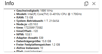

              TimoWald @Thomas Braun last edited by
              @thomas-braun Das wird mir jetzt angezeigt.
              Wo gebe ich Speicherplatz frei? IoBroker läuft auf Proxmox.

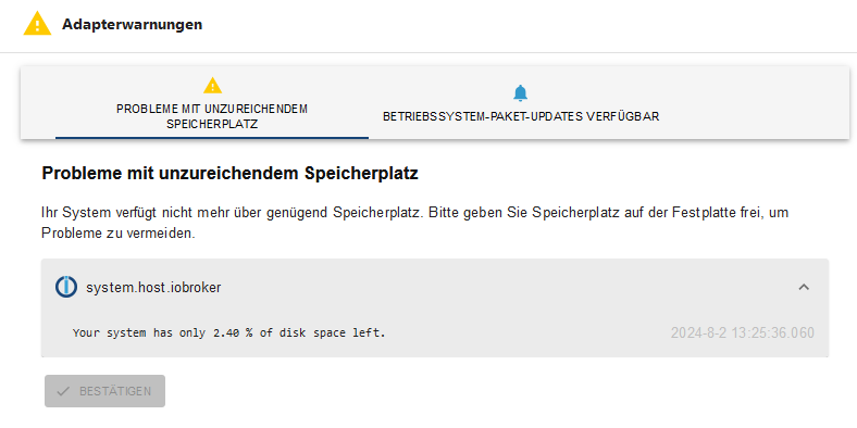

                Homoran Global Moderator Administrators @TimoWald last edited by
                @timowald sagte in Keine Updates mehr:
                das ist jetzt Plattenplatz!
                Wahrscheinlich ist auch das RAM beschränkt
                      load average: 2.07, 4.08, 6.68
                      da war der Server aber gewaltig überfordert.
                      dev/loop3 ext4 16G 15G 361M 98% /
                      was imner das ist, dessen 16GB sind voll
                      nodejs modules from github: 14
                      warum so viele?
                        @homoran Was kann ich da machen?
                        • crunchip
                          crunchip Forum Testing Most Active @TimoWald last edited by
                          @timowald kommt auf deine Platte an wie groß die generell ist, bzw was zur Verfügung steht
                          im einfachsten Fall einfach den lcx vergrößern
                            TimoWald @crunchip last edited by TimoWald
                            @crunchip ok ich Google mal wie ich den lxc vergrößern kann.
                            • crunchip
                              @timowald bei deinem LXC auf Ressourcen, root disk anklicken, dann auf Resize Disk
                              beachte die Zahl die du einstellst, ist der Wert um wieviel du erweiterst, sprich du gibst 2 ein, wird um 2 GB vergrößert
                                @crunchip Perfekt, das hat schonmal geklappt.
                                Aber im IObroker zeigt er immer noch 15,6GB anstatt 32GB an.
                                  TimoWald @TimoWald last edited by
                                  @timowald Jetzt läuft es. Zeigt die gesamte Speichergröße an.
