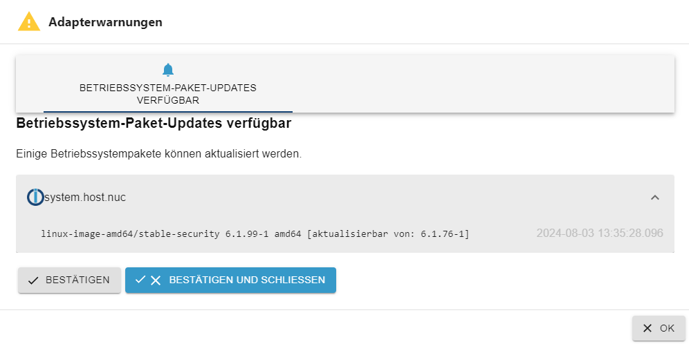

                  Scheint alles zu laufen.
                  Nur diese Meldung bekomme ich noch:
                    Thomas Braun Most Active @Dr.Pie last edited by
                    @dr-pie sagte in Instanz backitup wurde gestoppt:
                    Das ist ein Kernel-Update in deinem Betriebssystem.
