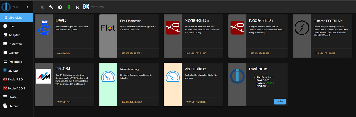

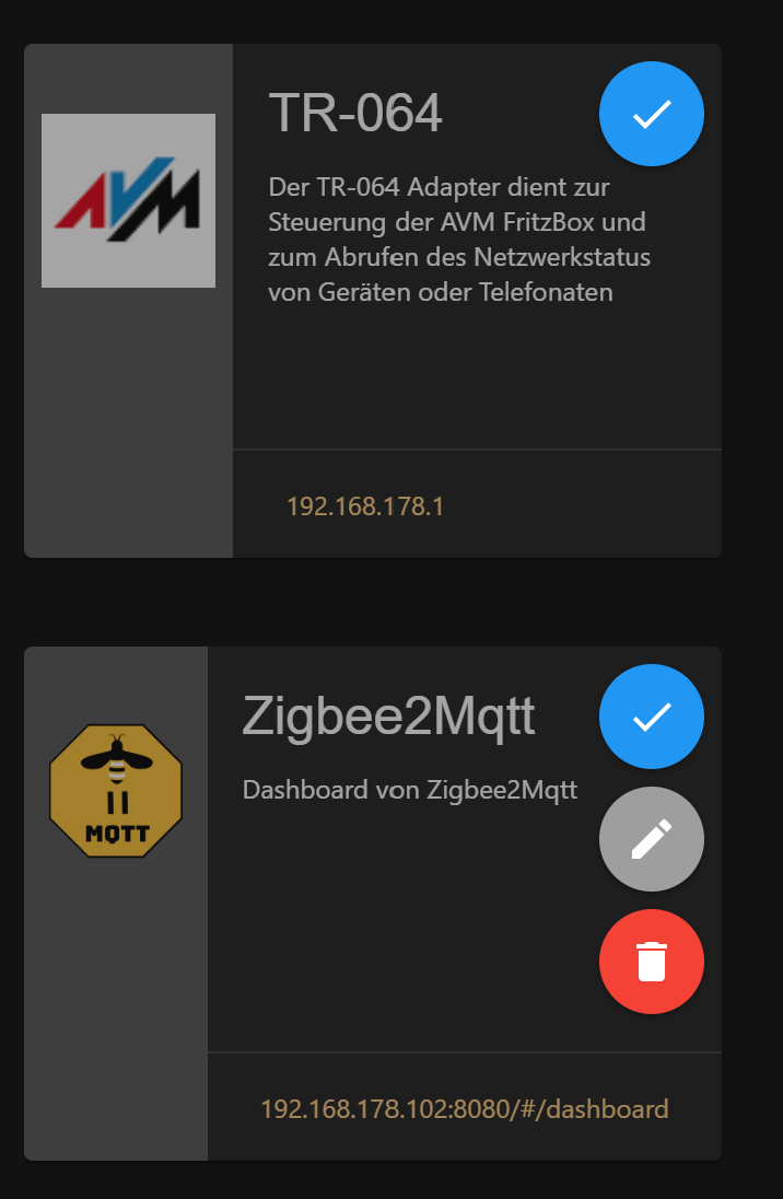

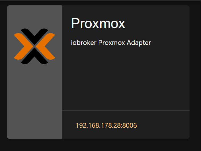

    4. Doppelte Kacheln in der Übersicht und Links editieren
    • mcm1957
      mcm1957 @TT-Tom last edited by
      @tt-tom said in Doppelte Kacheln in der Übersicht und Links editieren:
      @mcm1957
      Hallo Martin,
      Dafür brauch kein Issue gemacht werden, in der aktuellen Git Version ist das schon geändert. Ein zweiter PR von mir wartet auch noch.
      DANKE
      Ich hab auf die Release geschaut und nicht gesehen dass das auf GitHub schon gefixed wurde.
      Sorry.
        TT-Tom @mcm1957 last edited by
        @mcm1957
        ja das hat @arteck damals gemerged. Aber Danke für dein Blick über alles.

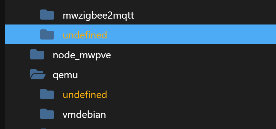

          mickym Most Active @TT-Tom last edited by
          @tt-tom sagte in Doppelte Kacheln in der Übersicht und Links editieren:
          du kannst die Ordner löschen und den Adapter neu starten er legt das an was er wieder einlesen kann von Proxmox.

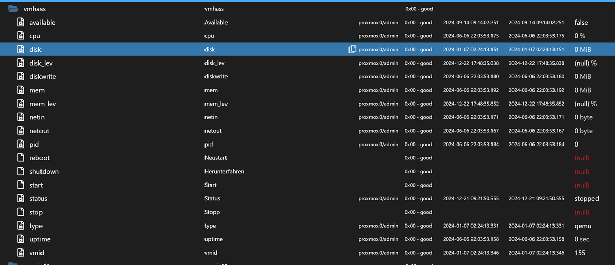

              Ach hast du auch eine falsche Anzeige bei der CPU-Last bei den LXC und VM? sind bei mir immer "0"

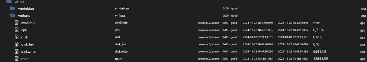

                • mickym
                  @mickym wenn es was Neues zum Testen gibt melde ich mich.

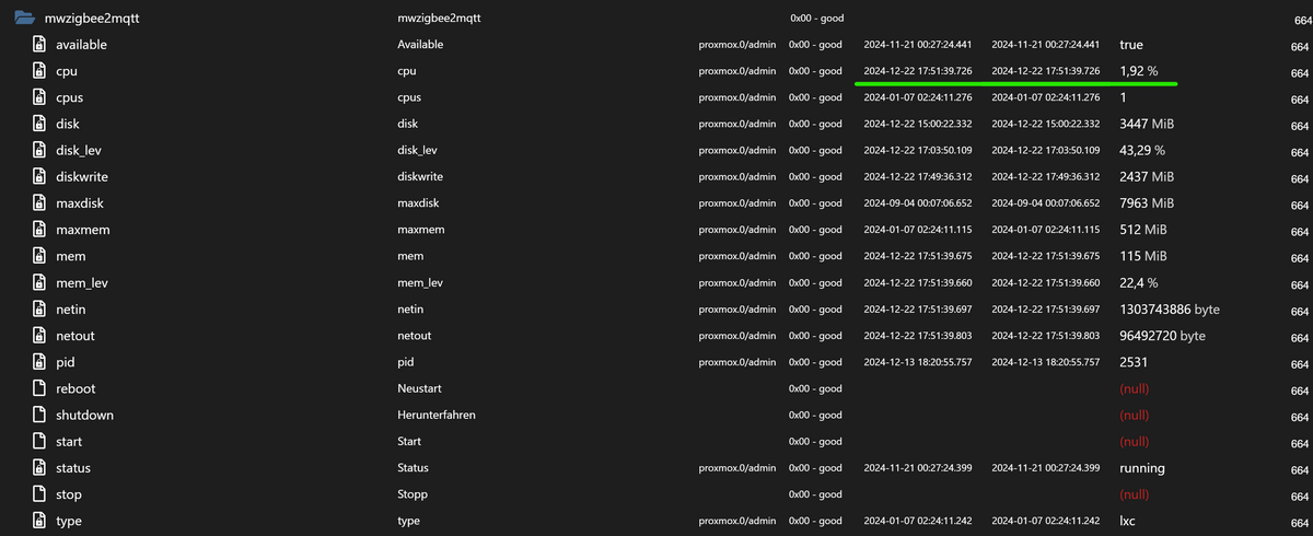

                  Also bei den VMs kommen bei mir gar keine Werte an.
                  bei den Container ja - aber aktualisiert (ist zwar nur jetzt kurz getestet - habe ich das "Gefühl" es wird nicht aktualisiert, wenn da eine Option in der Instanz angehakt ist.
                  Aber ansonsten wird für die Container sauber je intervall reportet:
                  T mickym 2 Replies Last reply Reply Quote 0
                    TT-Tom @mickym last edited by
                    @mickym stimmt die CPU Leistung mit der auf der Proxmox Oberfläche ?
                    bei mir kommen da Werte unter 0 rein. Also 1 wäre dann 100%.
                    welche Version von Proxmox hast du?
                    • mickym
                      mickym Most Active @mickym last edited by mickym
                      @mickym Nein die 1,93% bei dem Container passen schon.
                      Müsste eigentlich die aktuellste sein:
                      Wie gesagt bei den VMs bekomme ich gar nichts.
                        TT-Tom @mickym last edited by TT-Tom
                        @mickym okay bei mir läuft 8.3.2 schon, ich werde mal zurück springen und mal schauen ob sich da was ändert, was die API so liefert.
                        Edit: ich habe hier eine Win11 VM die liefert fast alles und auch regelmäßig.
                        ich mache mal jetzt ein paar Tests und melde mich dann wieder hier.
                        mickym 3 Replies Last reply Reply Quote 0
                        • mickym
                          @tt-tom na ich aktualisiere mal 😉
                          • mickym
                            mickym Most Active @TT-Tom last edited by mickym
                            @tt-tom Also ich hab mal die API direkt aufgerufen - und da hab ich das gleiche Problem oder Verhalten:
                            Bei einem Container lxc bekomme ich ein data Objekt zurück:
                            Die Last ist beschrieben mit
                            0.0186545270836151
                            • mickym

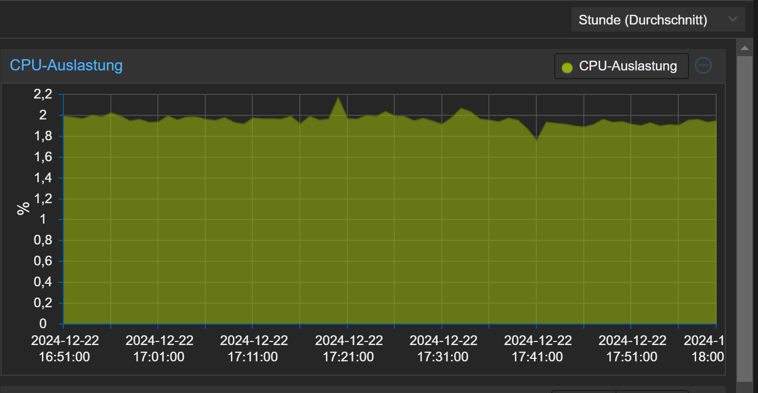

                              Nein es funktioniert alles - sowohl im Adapter als auch bei direkten API Aufruf.
                              Der Adapter zeigt die korrekten CPU Last Werte an, sowohl bei der VM als auch bei LXC:
                              Auch nun mit der version 8.3.2
                              Auch beim direkten API Aufruf kommen die Werte korrekt!
