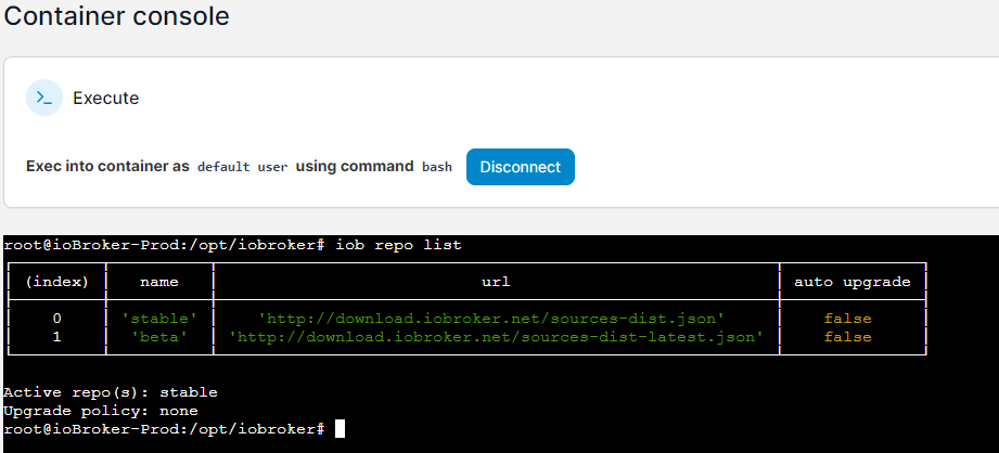

            SHL59 @Thomas Braun last edited by
            @thomas-braun sagte in Beta-Repo mit älteren Versionen als das Stable-Repo?:
            iob repo list
            Prod-System:
            Test-System:

                Thomas Braun Most Active @SHL59 last edited by
                @shl59
                Hampel nicht als root durch den Container.
