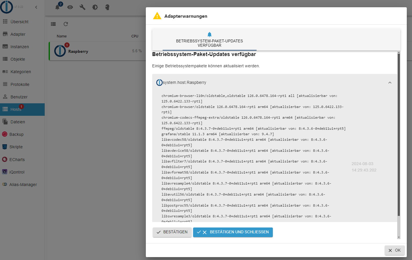

        @lamo1966
        Dann kannst du dich auch schon mal gedanklich mit einer Neuinstallation von Raspberry OS 12 'Bookworm' in nächster Zeit beschäftigen. Du fährst da eine ältere Version. Die wird irgendwann abgekündigt werden.

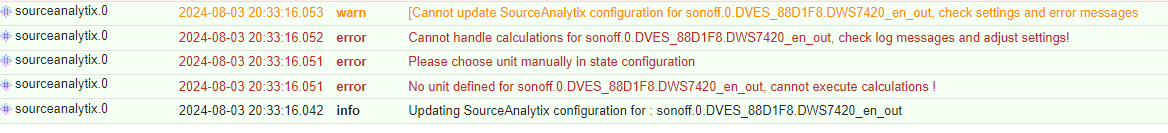

          lamo1966 @Thomas Braun last edited by

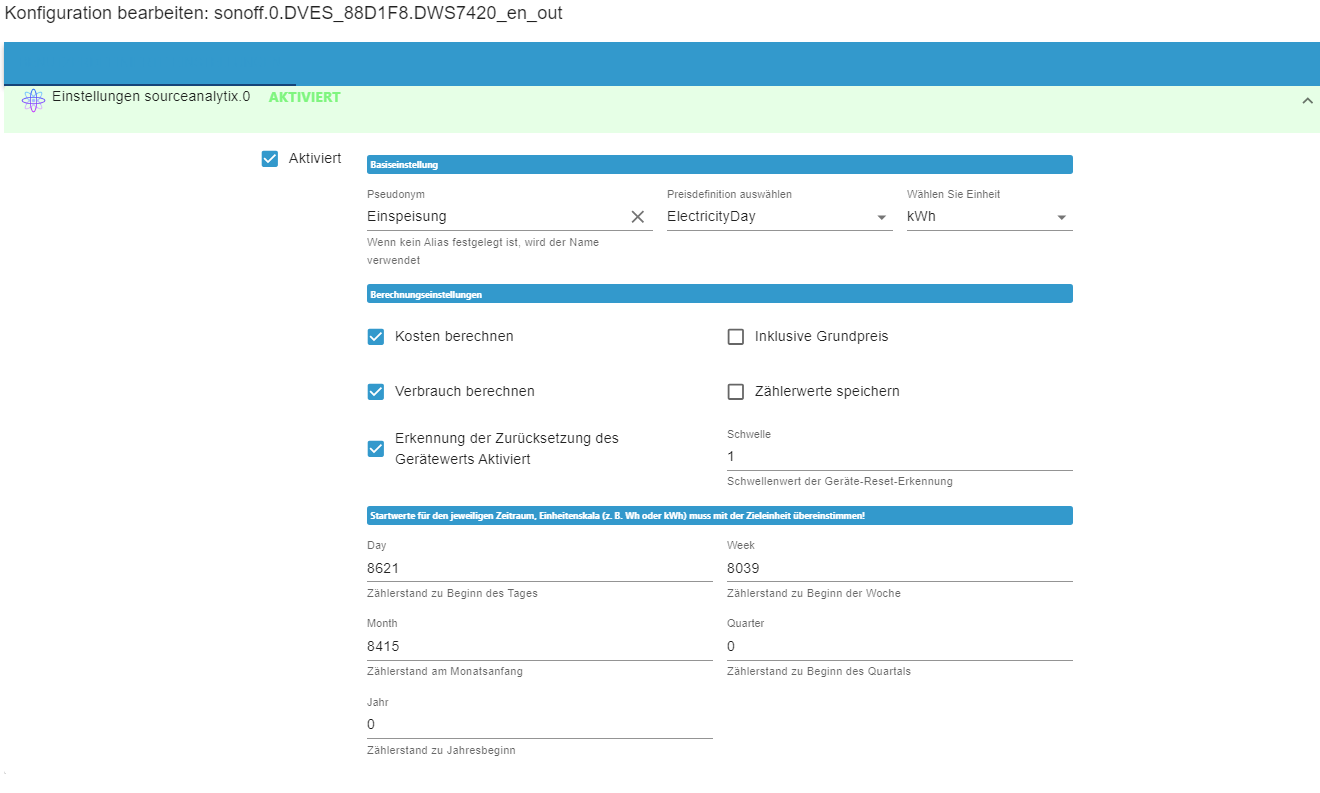

          ist alles durchgelaufen,a ber wieder das selbe, rote 1 beim Host und die Adapterwarnung
          Zudem eine ganze Menge Fehlermeldungen im Protokoll
          Sourceanalytix meckert
          iqoontrol und Energieadapter meckert
          der Panasonic Adapter auch noch
          L mcm1957 2 Replies Last reply Reply Quote 0
            lamo1966 @lamo1966 last edited by
            @lamo1966 said in Host Problem nach Aktualisierung auf 6.0.9:
            ist alles durchgelaufen, aber wieder das selbe, rote 1 beim Host und die Adapterwarnung
            iqontrol und Energieadapter meckert
              Thomas Braun Most Active @lamo1966 last edited by
              @lamo1966
              Vertraue keiner GUI...
              sudo apt update
              sudo apt full-upgrade
              sagt nun?

                  A Former User @lamo1966 last edited by
                  @lamo1966
                  na, jetzt bist du mit den Paket erstmal aktuell.
                  Dann mal ein reboot machen, falls nicht schon geschehen, und dann den iobroker starten lassen..

                      • mcm1957
                        mcm1957 @lamo1966 last edited by
                        Da gehts um Updates des Betriebssystems. Hier hat Thomas-Braun schon geholfen.

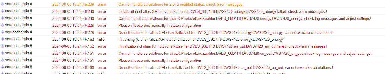

                        Welche Version hats du installiert?
                        Bei iqontrol seh ich nur Infos und weder Warning noch Error.
                        Bezüglich deleteState warning eröffne ein Issue beim Adapter sofern noch keines existiert. Hier muss der Dev den Adapter für js-controller 7 (!) anpassen. Diese Warning hat derzeit keine Auswirkung auf die Funktion.

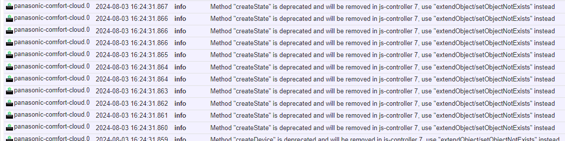

                        Bezüglich createState warning eröffne ein Issue beim Adapter sofern noch keines existiert. Hier muss der Dev den Adapter für js-controller 7 (!) anpassen. Diese Warning hat derzeit keine Auswirkung auf die Funktion.

                                lamo1966 @mcm1957 last edited by
                                @mcm1957 said in Host Problem nach Aktualisierung auf 6.0.9:
                                bei Sourceanalytix hab ich die Version 0.4.14
                                  @lamo1966 sagte in Host Problem nach Aktualisierung auf 6.0.9:
                                  ich hab stets alle Updates gemacht!?
                                  Aber nicht vom Betriebssystem.
                                  • mcm1957
                                    Hmm sieht aktuell aus.
                                    Schau dir mal die Meldungen betreffend nicht definierter Einheiten an und versuch sie zu fixen.
                                    Ansonsten kann ich da nicht helfen.
                                        komischer weise soll ich die Einheit anpassen, ich hab daran seit Wochen nichts geändert
