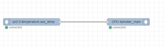

      Ich schreibe mit einer Zuordnung in Node Red die Temperatur in die Systemvariable, funktioniert soweit auch. Wenn ich die Systemvariable in den Objekten öffne, sehe ich wie sich die Temperatur in der Variablen ändert (z.B. 46,8 °C, 47,0 °C, …).

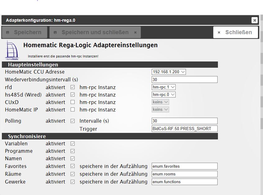

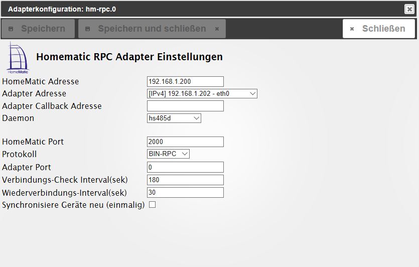

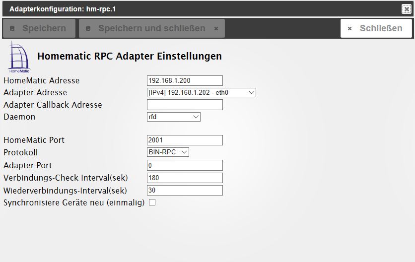

        Bitte Screenshots von der Konfiguration von hm-rpc und hm-rega.
        Rainer
        • U
          utechm last edited by
          So aber jetzt, hier die Screenshots
          Hoffe sie helfen weiter…

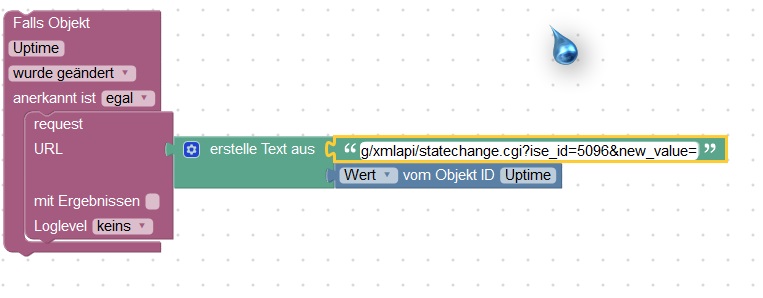

              Selbst ist der Mann 😄 😄 :idea:
              Habe jetzt n bisschen rumprobiert, da sich die Variable einfach nicht in der HM aktualisiert hat, obwohl sie im ioBroker richtig angezeigt wurde.
              Ich schreibe den Wert, in meinem Fall die Laufzeit vom ioBroker, mit einem kleinen Blockly-Script einfach direkt in die HM, statt in den ioBroker.
              Dabei setze ich den Befehl aus "http://xxx.xxx.xxx.xx/config/xmlapi/sta … new_value=" und dem entsprechende Wert, zusammen und lasse sie bei Änderung des Wertes auslösen.
              Vielleicht kanns wer brauchen. Also Leute die nicht so erfahren sind mit Scripten :?:
              Spike
