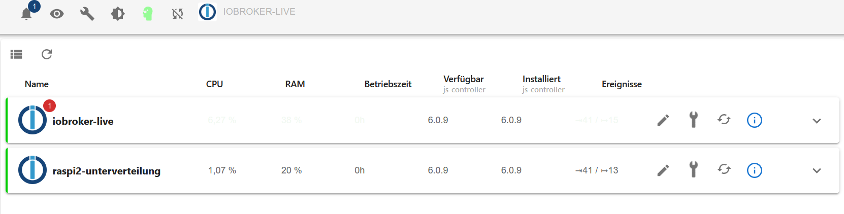

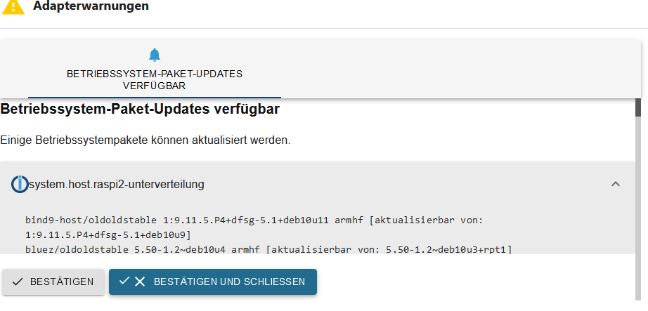

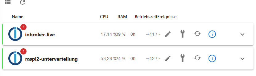

      Hallo Zusammen, ich möchte hier bitte nachfragen weil ich nichts falsch machen will...es ist auch schon lange her mit dem letzten Update der beiden Host-Adapter
      Meine Frage wäre hier nochmal wie ich nochmal vorgehen muss damit ich die beiden Adapter richtig aktualiere?
      Gehe ich oben erst auf den Host "Unterverteilung" und dann auf iobroker host?
      Wie ist da nochmal die Vorgehensweise bitte? und was klicke ich an?

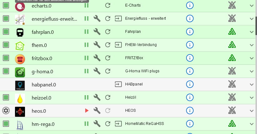

      Weiter wollte ich hier noch fragen was das sentry ist..bei manchen Adaptern ist das an (grün) bei anderen wiederum nicht...wieso?
      Über die Infos herzlichen Dank an Euch..
      Schönnen Sonntag

        Thomas Braun Most Active @Kusselin last edited by
        @kusselin
        Zunächst musst du erstmal dein Betriebssystem in die Gegenwart holen.
        Installier da KOMPLETT NEU! ein Raspberry OS 12 'Bookworm', dein 'Buster'-Release ist abgekündigt und wird nicht mehr gepflegt.
                                  @kusselin sagte in Richtig Host und Client updaten:
                                  Aber es geht nur um den Slave Raspi richtig?
                                  Ich seh erstmal nur den rpi2-unterverteilung.
                                  Was mit dem iobroker-live ist kann ich dir nicht sagen.
                                  also das ist das Linux veraltet -> iobroker nicht richtig?
                                  Kann ich auch nicht sehen.

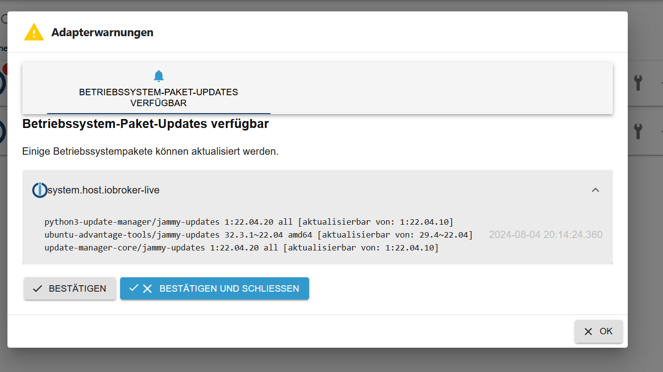

                                      O.K. das mit Karte wäre auch noch ne Maßnahme.....aber wieso schreibt Herr Braun hier ich muss updaten?? Wo sieht er das? Linux kann er nicht sagen ....warum muss ich dann was unternehmen?
                                        Homoran Global Moderator Administrators @Kusselin last edited by
                                        @kusselin weil du uns nur absolut unvollständige Informationen lieferst.

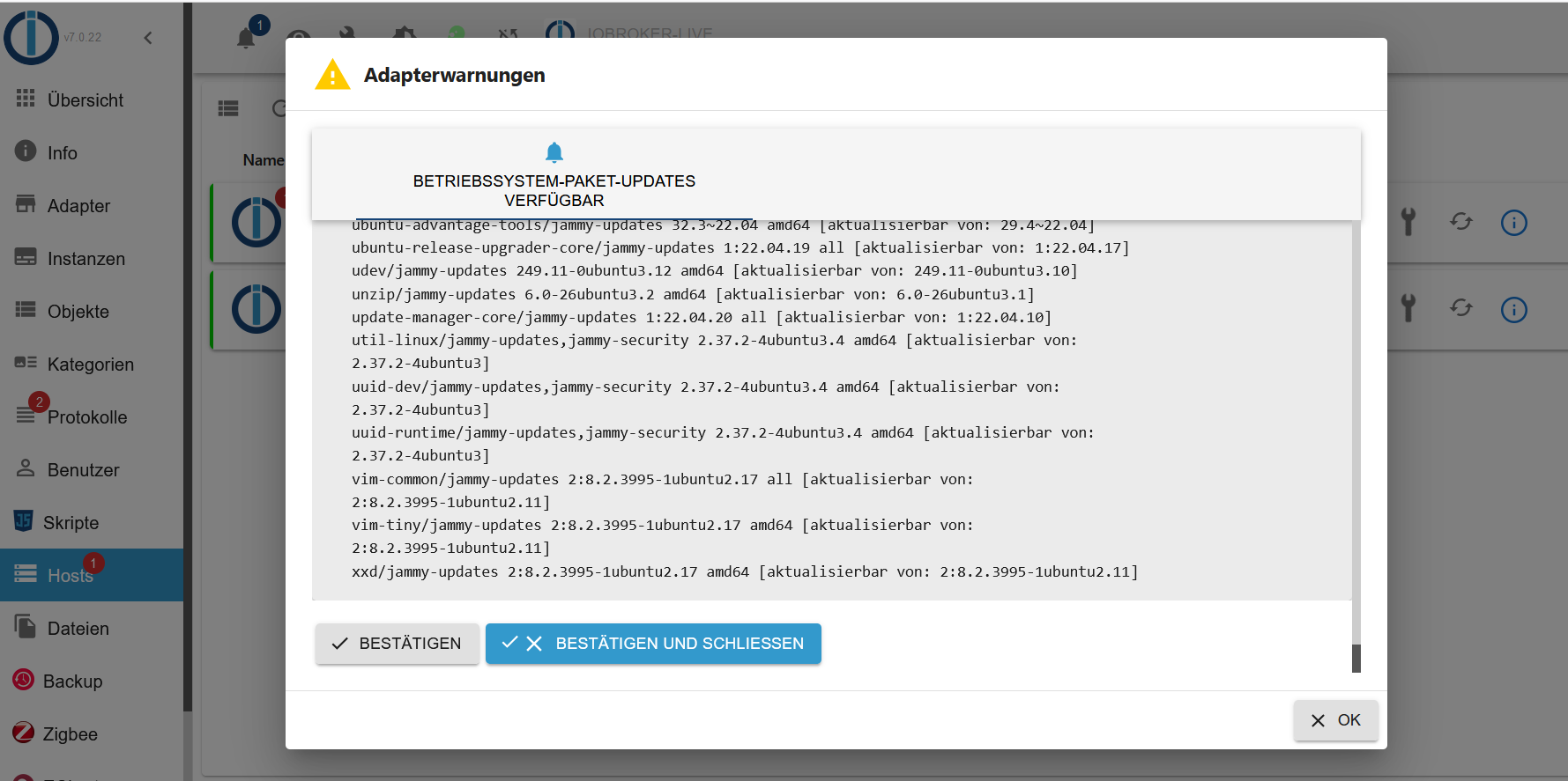

                                        Screenshots statt text, dann die Informationen zugeklappt.
                                        lediglich ein oldoldstable ist zu sehen.
                                        Wo, warum wieso
                                        Fehlanzeige
                                          @kusselin
                                          Weil der Herr Braun nur auf dem Screenshot gesehen hat, das der Herr Kusselin auf einem 'oldoldstable' System unterwegs ist und das nicht mehr unterstützt wird.
