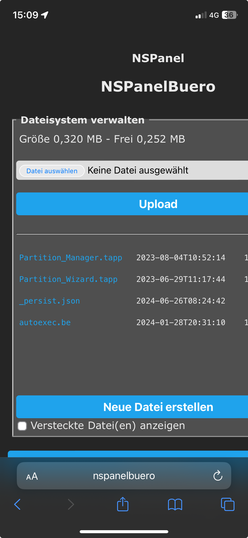

          Matzeit last edited by
          @draexler Hast du das NSPANEL ebenfalls geupdatet? Ich habe noch Tasmota 12.5 drauf, kann aber nicht upgraden, was womöglich mit der Partition zu tun hat. Partition_Wizard.tapp uploaden und neustarten funktioniert irgendwie nicht, da ich kein zusätzliches Menüfeld erhalte.
          Welche Tasmota Version hast du aktuell am Laufen?
            TT-Tom @Matzeit last edited by
            @matzeit
            Bist du sicher das der Upload geklappt hat. Du müsstest die Datei im Dateisystem sehen.
                          Habe jetzt meine Panels updaten können mit Tasmota 12.2 und 12.5 jeweils mithilfe "https://github.com/arendst/Tasmota/raw/eb3de9c73a23e5559123dd85df70f844aaa46f33/tasmota/berry/modules/Partition_Wizard.tapp"
                          aus dem Thread: https://github.com/arendst/Tasmota/discussions/19050
                          Jedwede andere Partition Wizard tapp hatte nicht funktioniert.
                          habs nur der vollständigkeits hier erwähnt.

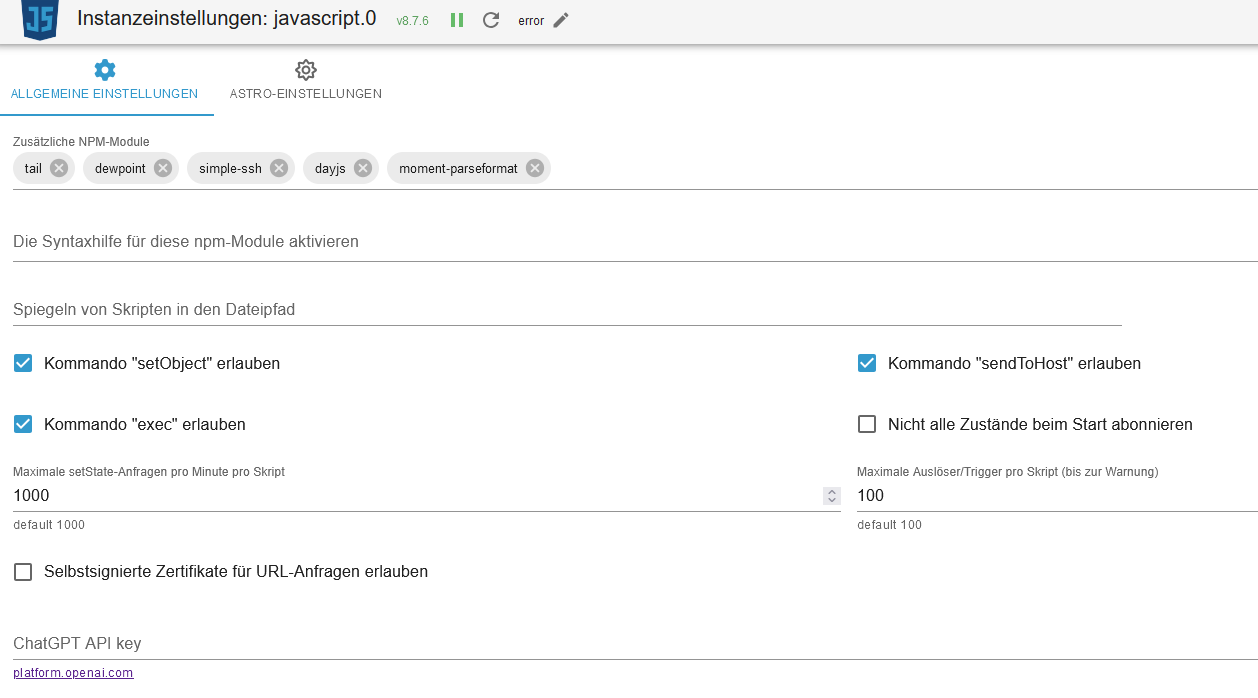

                          • GregorS
                            GregorS @TT-Tom last edited by GregorS
                            @tt-tom
                            Ich habe mich mal an das neue Script V4.4.0.1 nach der o.g. Anleitung gehalten.
                            Bei Schritt 5 war schon Ende.
                            Jede Menge Fehler:
                            javascript.0	16:04:48.825	error	script.js.NSPanel_1_V4_4_0_1: Error: Cannot find module 'dayjs'
                            javascript.0	16:04:48.829	error	script.js.NSPanel_1_V4_4_0_1: Error: Cannot find module 'dayjs'
                            Jetzt stehe ich erst mal wieder auf dem Schlauch 😞
                            Hier die Einstellungen für javascript.0
                            In der Konsole:
                            pi@Promox-ioBroker:~$ cd /opt/iobroker/node_modules/@iobroker-javascript.0/dayjs

                            • Armilar
                              Armilar Most Active Forum Testing @GregorS last edited by
                              @gregors
                              Sende mal die Fehler…
                              Alles wo dayjs drin steht ist ein anderes Thema und hindert den Start nicht…

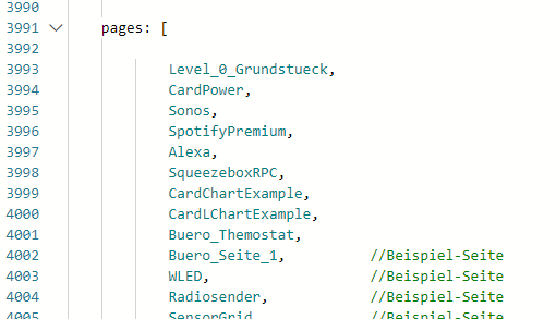

                                          • GregorS
                                            @armilar
                                            Danke, hab ich jetzt angepasst.
                                            Verbindung wird aufgebaut, Screensaver und Buttons sind ok, aber meine eigenen
                                            Seiten kann ich nicht aufrufen.
                                            //-- Anfang für eigene Seiten -- z.T. selbstdefinierte Aliase erforderlich ----------------
                                            //-- Start for your own pages -- some self-defined aliases required ----------------
                                            let Radiosender: PageType =
                                                'type': 'cardGrid',
                                                'heading': 'Internetradio',
                                                'useColor': true,
                                                'items': [
                                                    { id: "alias.0.NSPanel.1.Radio.WDR2", icon: "radio", name: "WDR2", onColor: colorRadio},
                                                    { id: "alias.0.NSPanel.1.Radio.RockAntenne", icon: "radio", name: "Rock Antenne", onColor: colorRadio},
                                                    { id: "alias.0.NSPanel.1.Radio.WDR4", icon: "radio", name: "WDR4", onColor: colorRadio},
                                                    { id: "alias.0.NSPanel.1.Radio.Radio_90_1", icon: "radio", name: "Radio 90,1", onColor: colorRadio},
                                                    { id: "alias.0.NSPanel.1.Radio.Antenne_Bayern_80er_Hits", icon: "radio", name: "80er Hits", onColor: colorRadio},
                                                    { id: "alias.0.NSPanel.1.Radio.Nora_Webstream_80er", icon: "radio", name: "Nora 80er", onColor: colorRadio},
                                            let Buero_Alarm: PageType =
                                                'type': 'cardAlarm',
                                                'heading': 'Alarmanlage',
                                                'items': [{ id: 'alias.0.NSPanel.Alarm' }]
                                            Meine Fehlermeldungen gibt es immer noch
