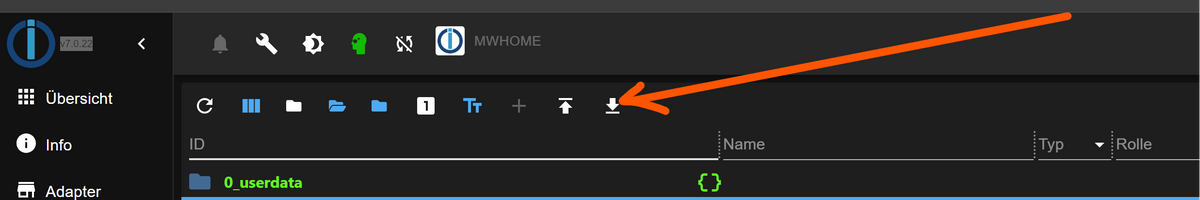

      • mickym
        mickym Most Active @Friedhofsblond last edited by
        @friedhofsblond Du kannst die Datenpunkte exportieren - dann bekommst Du eine JSON Datei und die kann man mit einem Editor durchsuchen.

            • mickym
              @friedhofsblond einfach in der Objektansicht exportieren

                • Friedhofsblond
                  Friedhofsblond @mickym last edited by
                  @mickym
                  jo super - gefunden Danke.

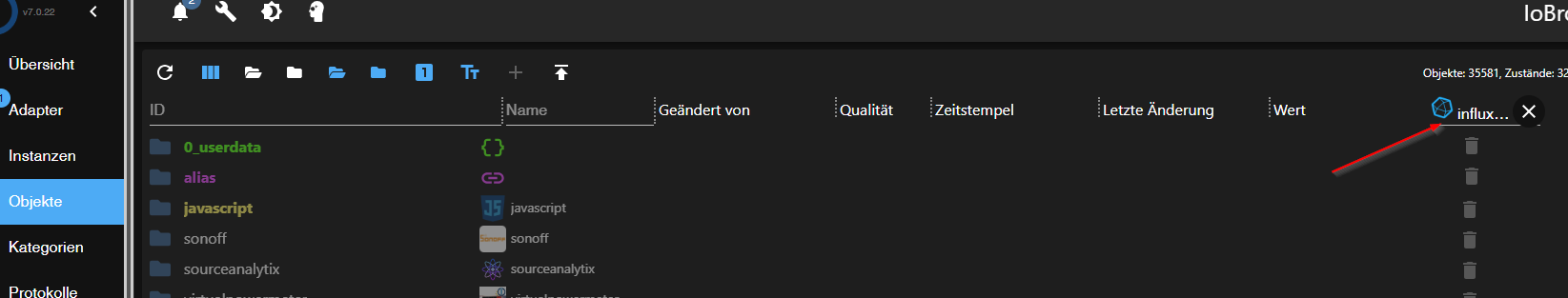

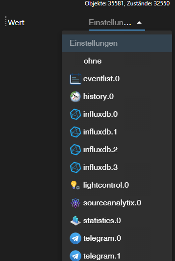

                  • crunchip
                    crunchip Forum Testing Most Active @Friedhofsblond last edited by
                    @friedhofsblond sagte in Datenpunkte / Aliases finden:
                    Ich will die Datenpunkte deativieren
                    92fbda6d-1a6a-4124-ac57-3b9d767aabb6-image.png bb93ab75-f23a-4522-b458-f179127cca2c-image.png

                    • Friedhofsblond
                      Friedhofsblond @crunchip last edited by
                      @crunchip
                      Moin,
                      Danke für die Antworten - habe jetzt alles gefunden. 👍
