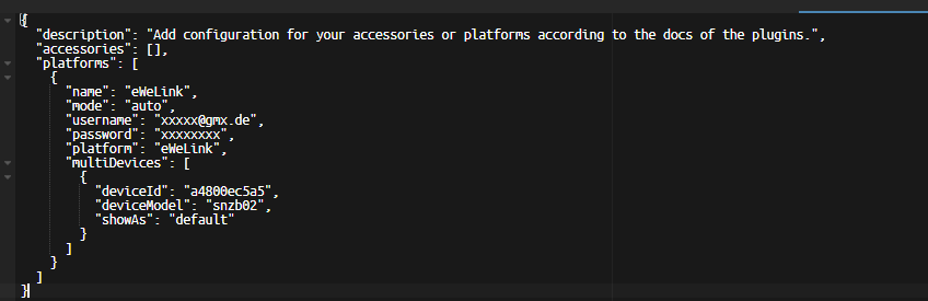

                      • Cinimod
                        Cinimod Most Active @haselchen last edited by Cinimod
                        @haselchen
                        Ja das ist mir auch aufgefallen, jedoch steht es ja in der Liste der unterstützten Geräte, es sollte demnach zumindest möglich sein.
                        Ich habe inzwischen auch "multiDevices" auf "sensoDevices" geändert. Hat jedoch keinerlei Veränderung gebracht.

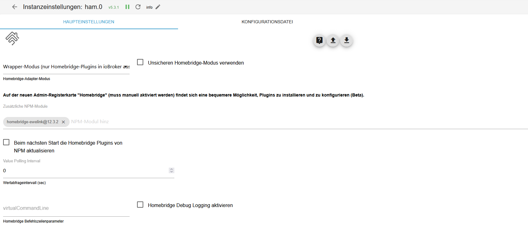

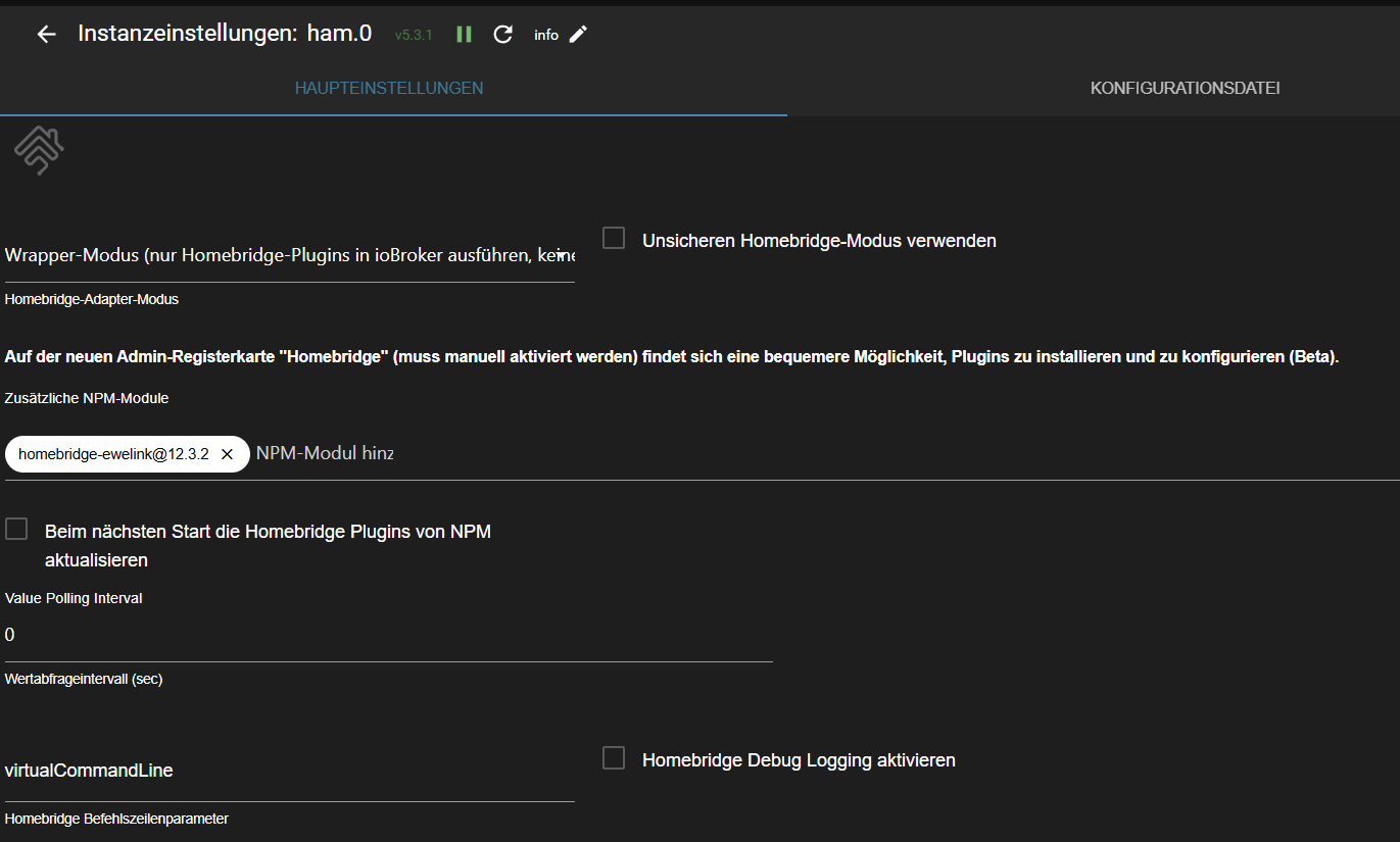

                            In den Instanz Einstellungen so eingeben.
                            Unten links in der Seitenleiste gibs ja den Homebridge Button
                            So muss dann das aussehen

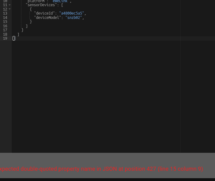

                                  • Cinimod
                                    @haselchen
                                    Mit irgendwas scheint er nicht zufrieden zu sein
                                    haselchen 2 Replies Last reply Reply Quote 0
                                    • haselchen
                                      haselchen Most Active @Cinimod last edited by haselchen
                                      @cinimod
                                      Liegt an den Klammern.
                                      Da bin ich nicht firm drin, welche da weg oder hin muss.
                                      Hoffe, dass kannst Du irgendwie korrigieren 🙂
                                      Edit: nimm das Komma hinter "snzb02" weg

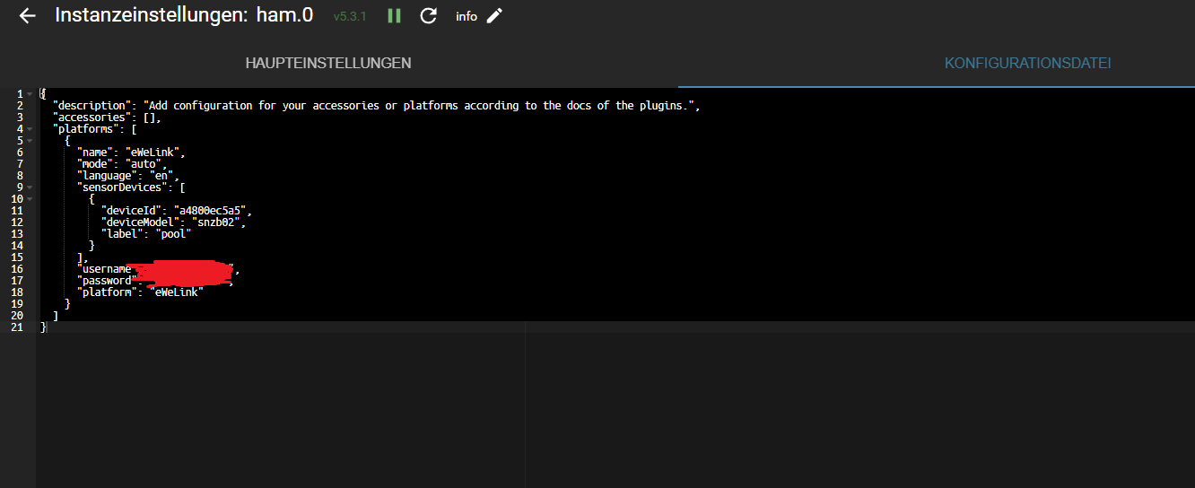

                                      • haselchen
                                        @cinimod
                                          "description": "Add configuration for your accessories or platforms according to the docs of the plugins.",
                                          "accessories": [],
                                          "platforms": [
                                              "name": "eWeLink",
                                              "mode": "auto",
                                              "username": "XXXXXXX",
                                              "password": "XXXXXXX",
                                              "platform": "eWeLink",
                                              "sensorDevices": [
                                                  "deviceId": "a4800ec5a5",
                                                  "deviceModel": "snzb02"
                                        • Cinimod
                                          @haselchen sagte in IoBroker eWeLink über homebridge:
                                          Das hatte ich auch schon gefunden, jetzt hat er was anderes zu meckern:
                                          • haselchen
                                            @cinimod
                                            Das YAML ist so jetzt richtig.

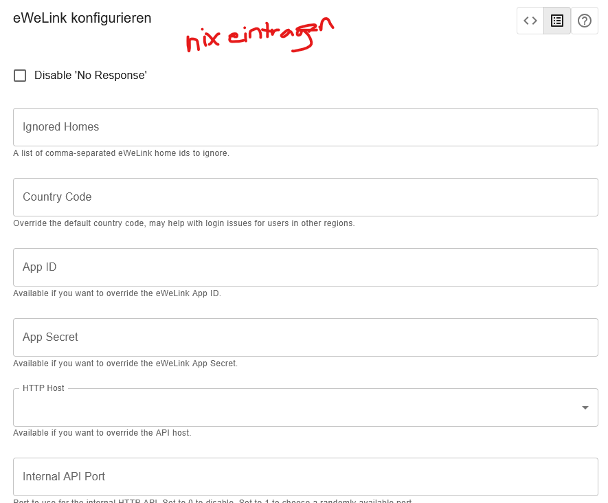

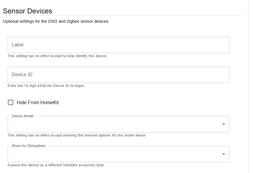

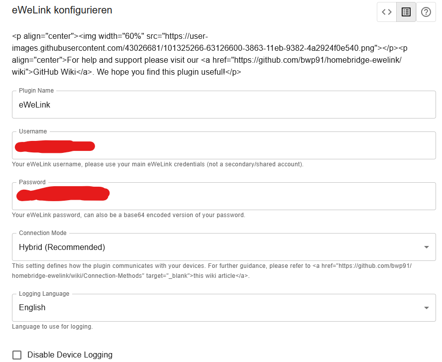

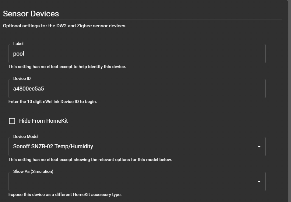

                                            Weiter mit dem Plug in.

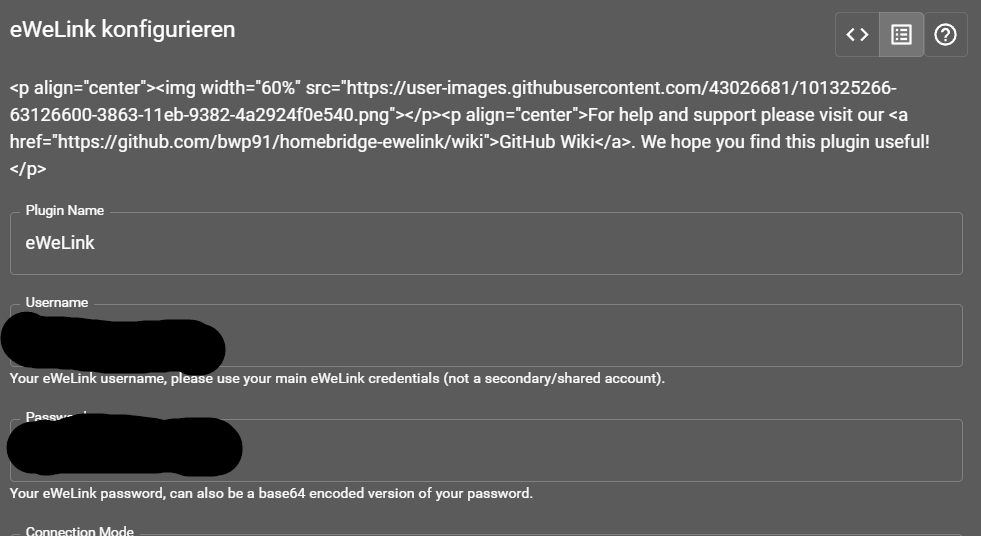

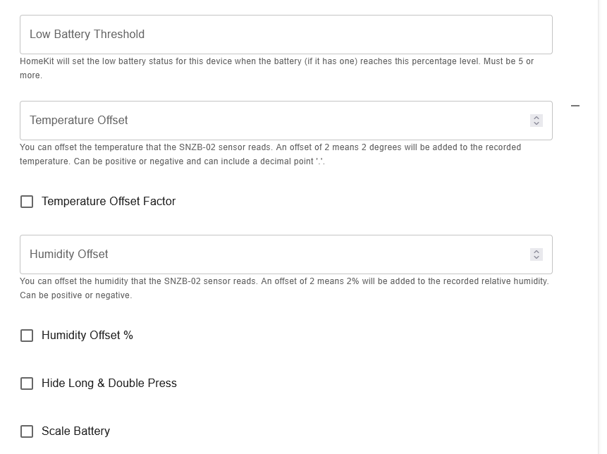

                                            Hier in den Einstellungen, alles was zum Account und Gerät gehört eintragen.
                                            Hier trägst Du Deine Daten ein für den Sensor.
