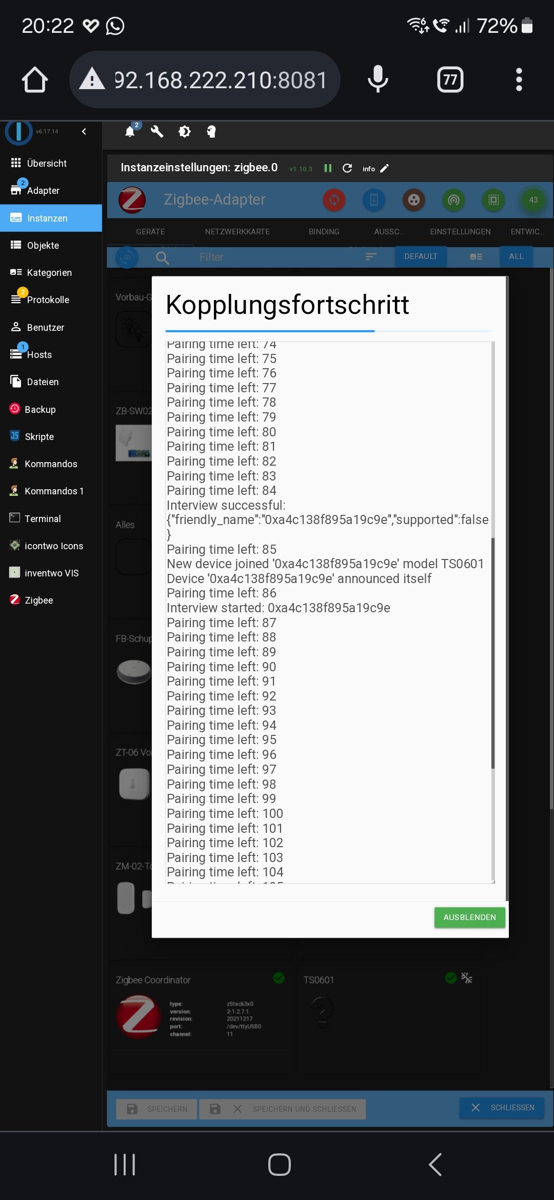

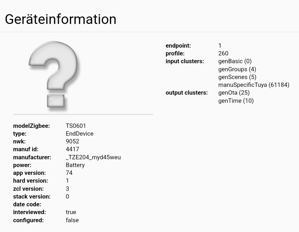

      Nun wollte ich den per Zigbee koppeln.
      Aber das scheitert leider.
      Der Zigbee startet zwar das Interview, aber erkennt das Gerät Leier nicht.

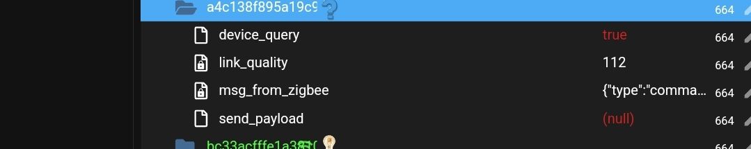

            b) was sagen denn die Datenpunkte, hat der Adapter was angelegt?
            c) wird in dem anderen Thread ja ne Lösung präsentiert wegen des Icons
            AtomicIX 1 Reply Last reply Reply Quote 0
            • AtomicIX
              AtomicIX @haselchen last edited by AtomicIX
              @haselchen
              Die Firmware ist aber noch aktueller als im anderen Beitrag wo es ja scheinbar ganz ok läuft, oder verstehe die Versionen nicht. Ich könnte aber nach 3 Jahren mal ein Update machen.
              Die datenpunkte wurden angelegt.

                    Firmware Update solltest du nicht brauchen. Die Firmware redet mit dem Gerät. Lösung siehe hier
                    A.
                    • AtomicIX
                      AtomicIX @Asgothian last edited by
                      @asgothian danke, läuft.
