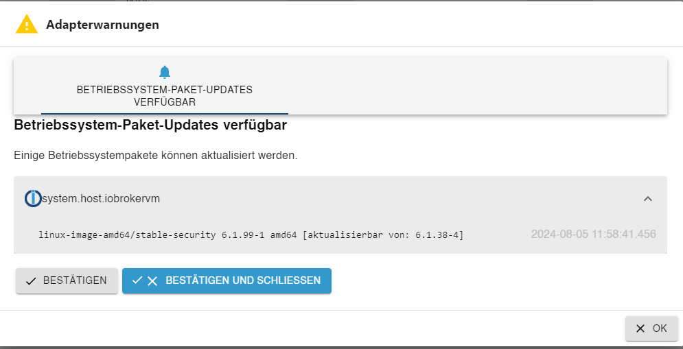

      Kann man die Update Meldungen nach dem Einloggen irgendwie abschalten? Die nerven ziemlich.
      Ich weiß ja, dass man regelmäßig updaten sollte und das mache ich auch. Aber in meinem internen Netzwerk muss nicht immer alles tagesaktuell sein.

        @apropo
        Kernel-Updates (insbesondere, wenn die aus dem Security-Repo stammen) solltest du zeitnah einspielen. Auch wenn es nervt und auch wenn es (vermeintlich) 'nur' im internen Netzwerk ist.

                Apropo last edited by
                Danke für die Aufklärung . Trotzdem hat keiner von euch meine Frage beantwortet.
                Man sollte da echt die Wahl haben ob man dieses riesige Fenster immer haben möchte. Oder von mir aus eine dezente Meldung wie die rote 1 vorm Host oder so. Dann sieht man das was ansteht und kann handeln , wenn man möchte.
                  Thomas Braun Most Active @Apropo last edited by Thomas Braun
                  @apropo
                  Bestätigen und Schließen
                  klicken.
                  Und ja, die Meldung SOLL dir auf die Nerven gehen.

                    • Dolomiti
                      Dolomiti last edited by Dolomiti
                      @Apropo
                      Installier dir den Notification Manager, dann kannst du das alles konfigurieren.
                      Foxriver hatte in einem Github-Issue erwähnt, das der geanu dafür ist.
                      Homoran A 2 Replies Last reply Reply Quote 0

                                  Apropo @Dolomiti last edited by Apropo
                                  @dolomiti Hat funktioniert. Danke dir!
