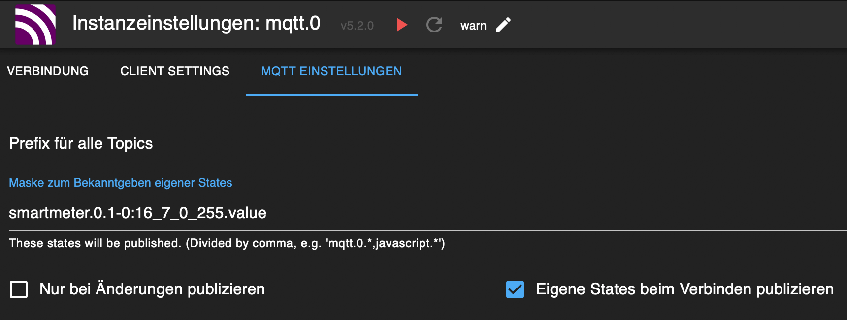

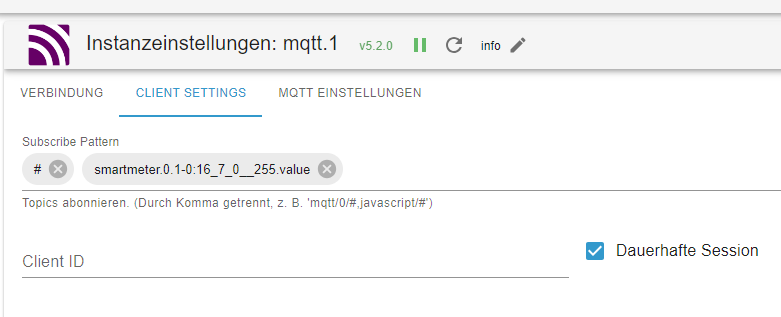

                TT-Tom @Tobi68 last edited by TT-Tom
                @tobi68
                smartmeter.0.1-0:16_7_0_255.value

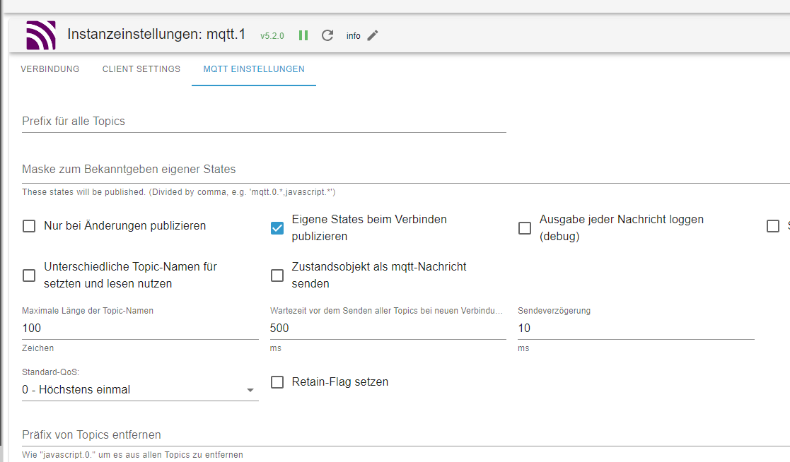

                das musst du unter MQTT-Einstellungen eintragen, du möchtest es bekannt geben, nicht abonnieren.
                bei Topics abonnieren, würde ich alles löschen, deine Server Instanz hat ja schon alles gelistet.

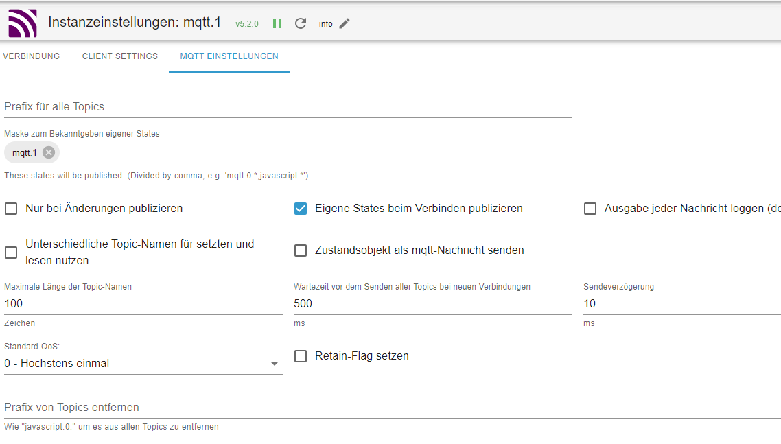

                  Tobi68 @TT-Tom last edited by
                  @tt-tom sagte in Adapter "smartmeter":
                  Klappt nicht verstehe ich auch nicht.

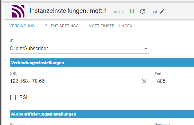

                  Ich möchte doch den Wert aus smartmeter.0.1-0:16_7_0_255.value
                  Irgendwie per mqtt übertragen
                  Von meinem Verständniss her, müsste es doch anders rum sein
                  Habe ich auch mal versucht.. jetzt hab ich alles doppelt aber diese Wert fehlt..
                  Bei verbindung alles wie beim server nur als Client/subscriber!?
                  Bei dieser Client einstellung:
                  hier hatte ich ne Maske angegeben die hatte er aber nicht behalten

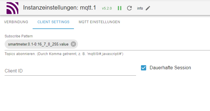

                    @tobi68
                    Du musst nach der Eingabe der Maske auch enter drücken.
                    Gebe auch mal eine ClientId ein.

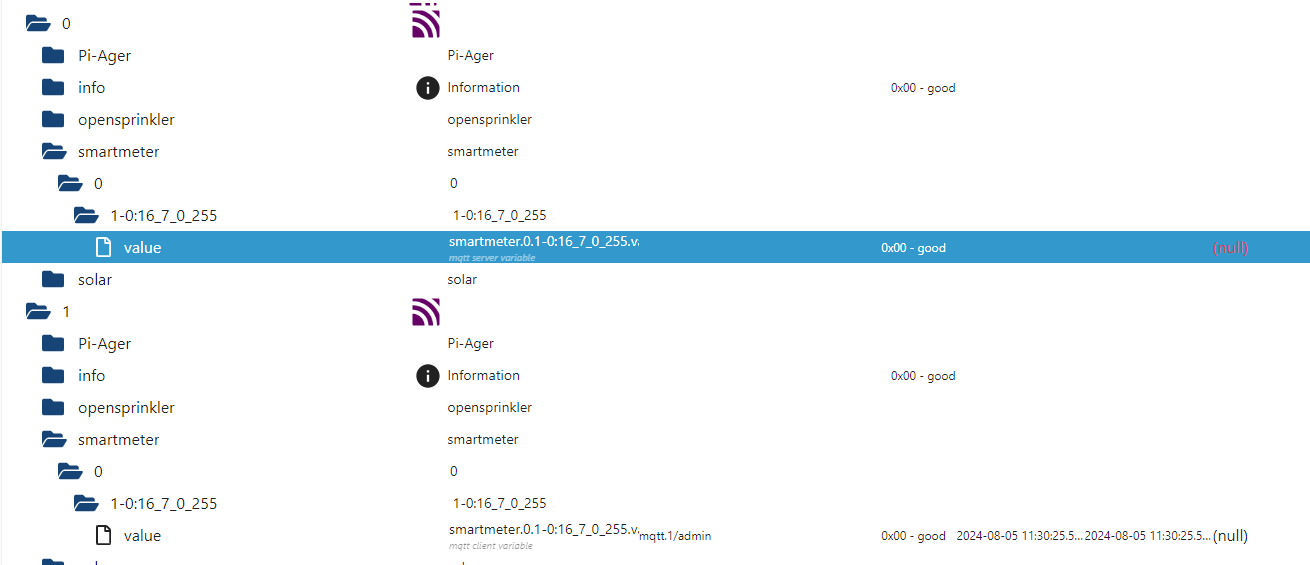

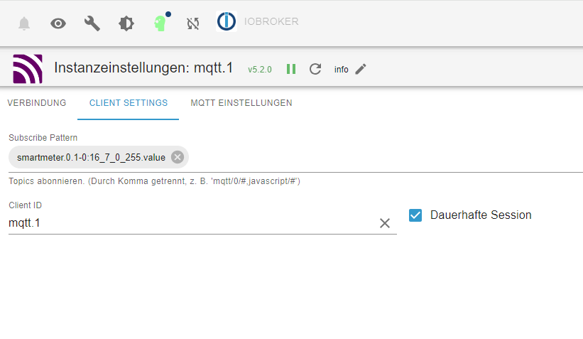

                      Tobi68 @TT-Tom last edited by Tobi68
                      @tt-tom
                      ok, die Objekte gefallen mir jetzt zwar besser, steht aber noch nichts drin
                        hat das noch was mit dem Smartmeter Adapter zu tun?

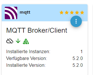

                                warum nehmt ihr nicht den mqtt-client Adapter.
                                da kann man direkt im Smartmeter Objekt alles konfigurieren
                                  TT-Tom @Homoran last edited by TT-Tom
                                  Danke, wäre jetzt meine nächste Variante. Arbeite hier mit mosquitto und da ist es einfacher mit der Konfiguration.
                                  @Tobi68 lösch mal die Client Instanz und lade dir den MQTT-Client runter. dann kannst du direkt am Datenpunkt über das Zahnrad, die Konfiguration machen.

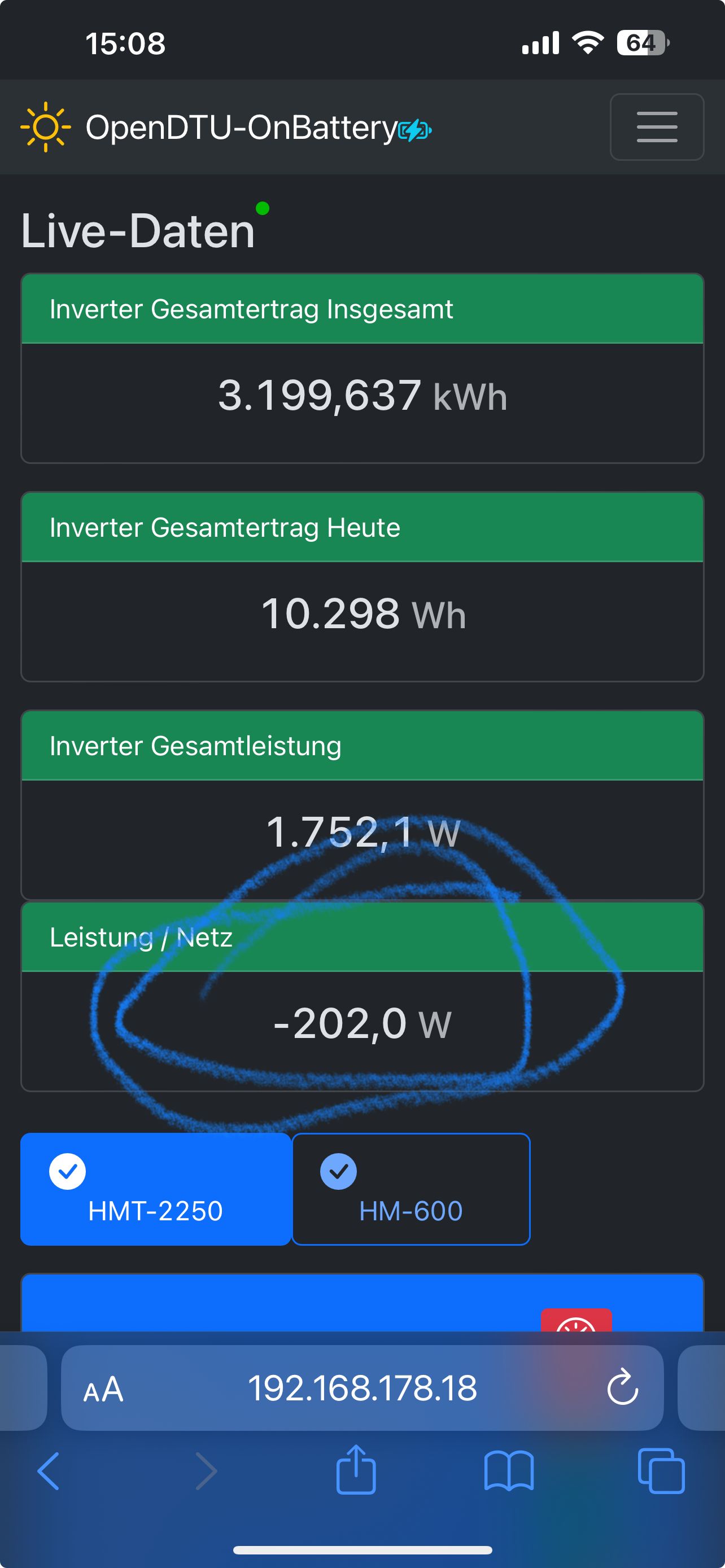

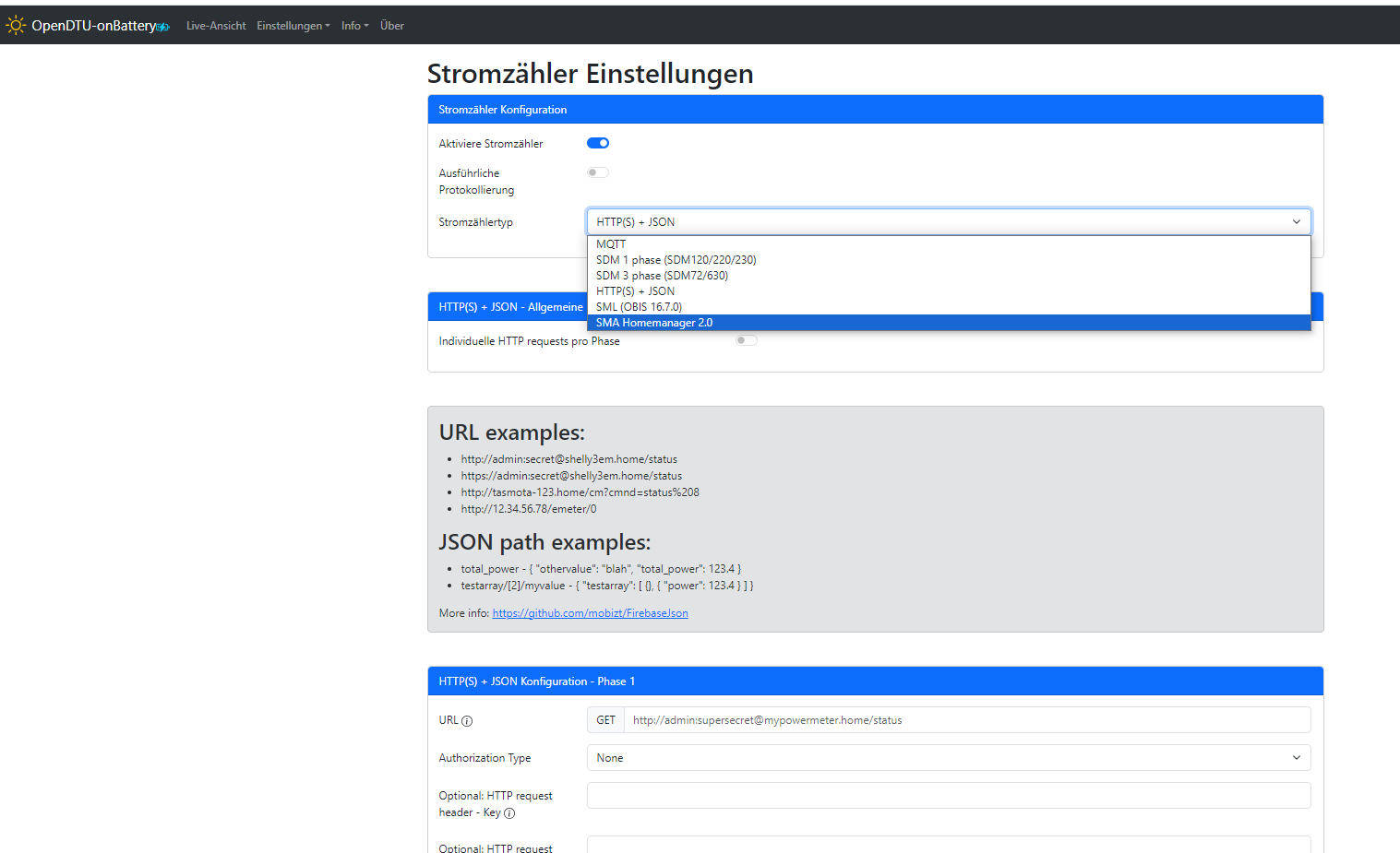

                                    Eigentlich muss ich das ganze machen um per OpenDTU mit der Erweiterung onBattery den aktuellen Verbrauch am Zähler abzugreifen.
                                    Bei der Umstellung auf onBattery hat sich noch ne Baustelle aufgetan..

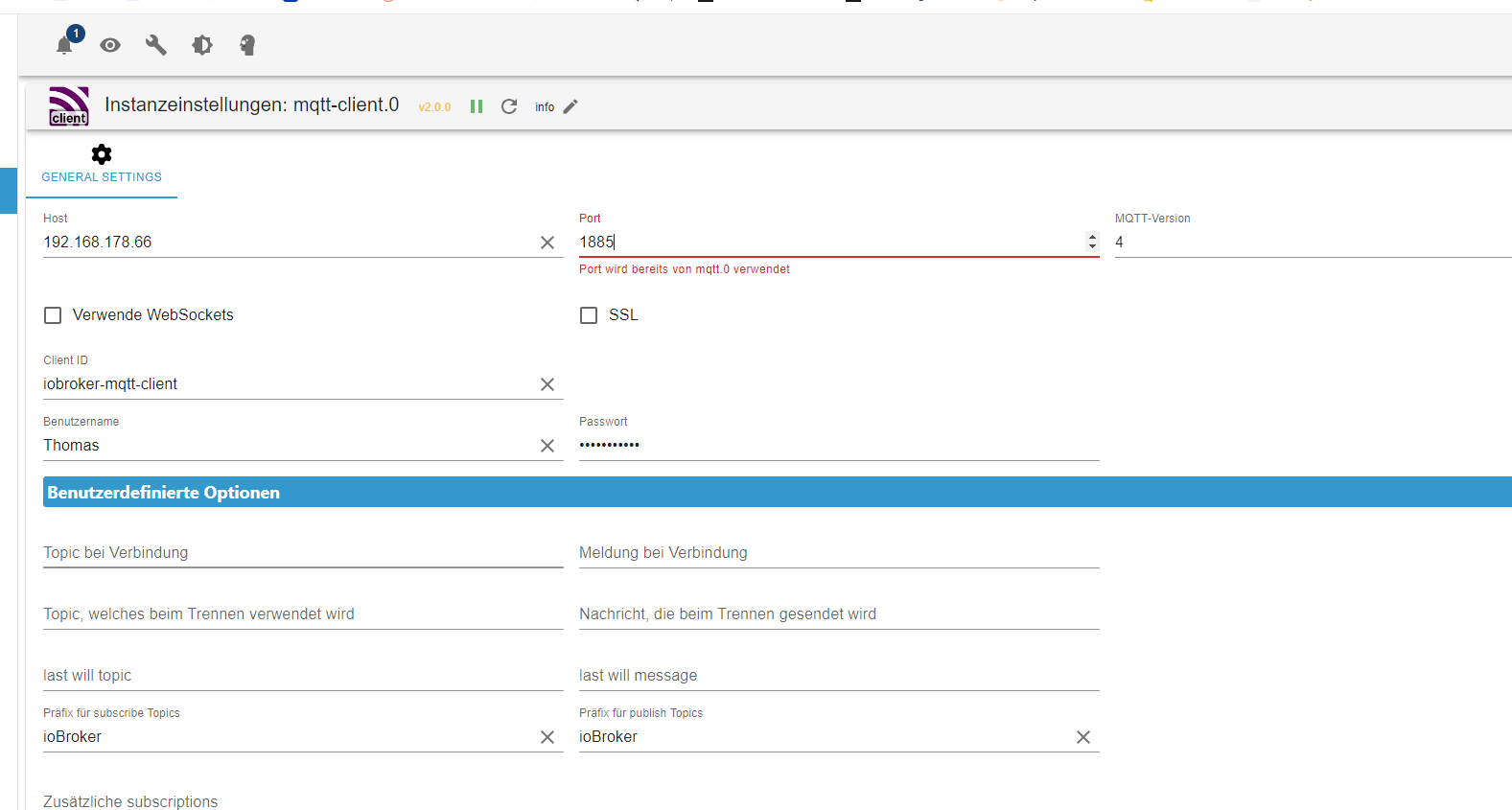

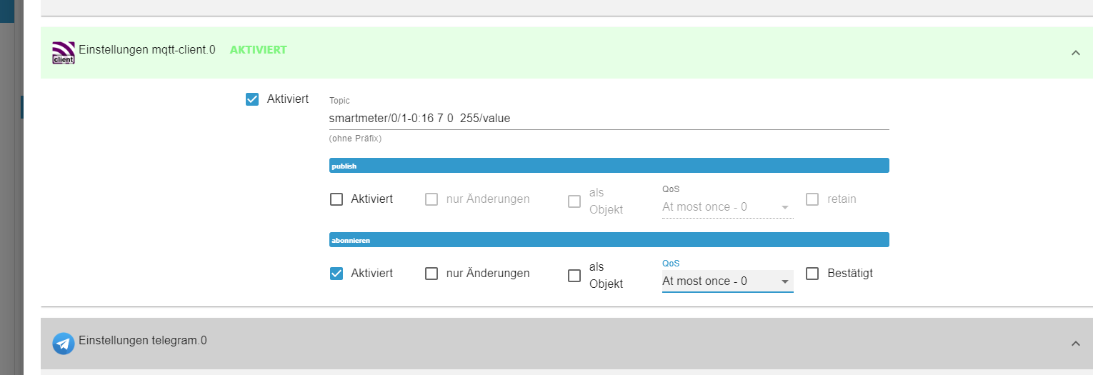

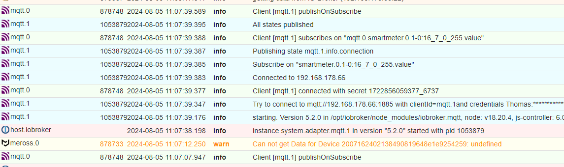

                                    Das sieht eigentlich gut aus:
                                    Was ist hier falsch? Adapter wurde aber grün
                                    Ich habe nur keinen Wert:

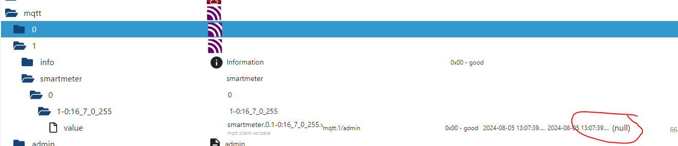

                                      @tobi68 sagte in Wert vom Smartmeter Adapter ins MQTT:
                                      @tt-tom
                                      Wer hat den Thread aufgemacht und alles rübergeschoben du oder Homoran?
                                      Das können nur Moderatoren wie Homoran.
                                      Deine Einstellungen vom Datenpunkt sind falsch. Abonnieren / subscribe bedeutet, der Client soll diese Daten vom Server holen. Macht nur sind, wenn du mit einem externen Server Daten austauschst. Senden / Publish bedeutet, diese Daten sollen an den Server gesendet werden.
                                      Die Port Meldung ist nur ein Hinweis / Warnung wenn andere Adapter diesen Port auch nutzen z.B. sonoff od. shellly. Jede MQTT-Verbindung muss ihren eigenen Port nutzen.
                                      Wenn alles richtig eingestellt ist, solltest du den Wert unter deiner mqtt.0 Instanz (Server) finden.

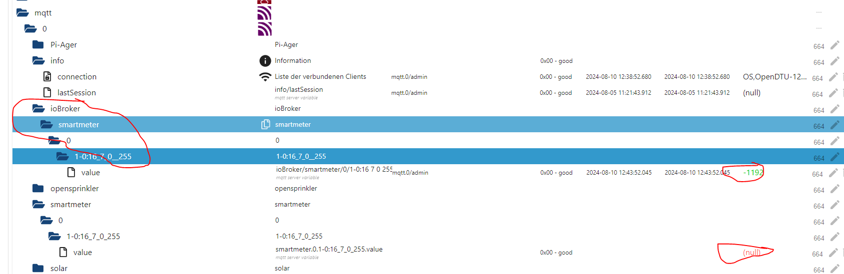

                                          @tt-tom
                                          Danke,
                                          wollte schon verzweifeln..
                                          Gefunden..
                                            @tobi68
                                            Den unteren Datenpunkt kannst du löschen, vorher die Instanz aber stoppen.
                                            Den oberen müsstest du dann bei OpenDTU eingeben.
