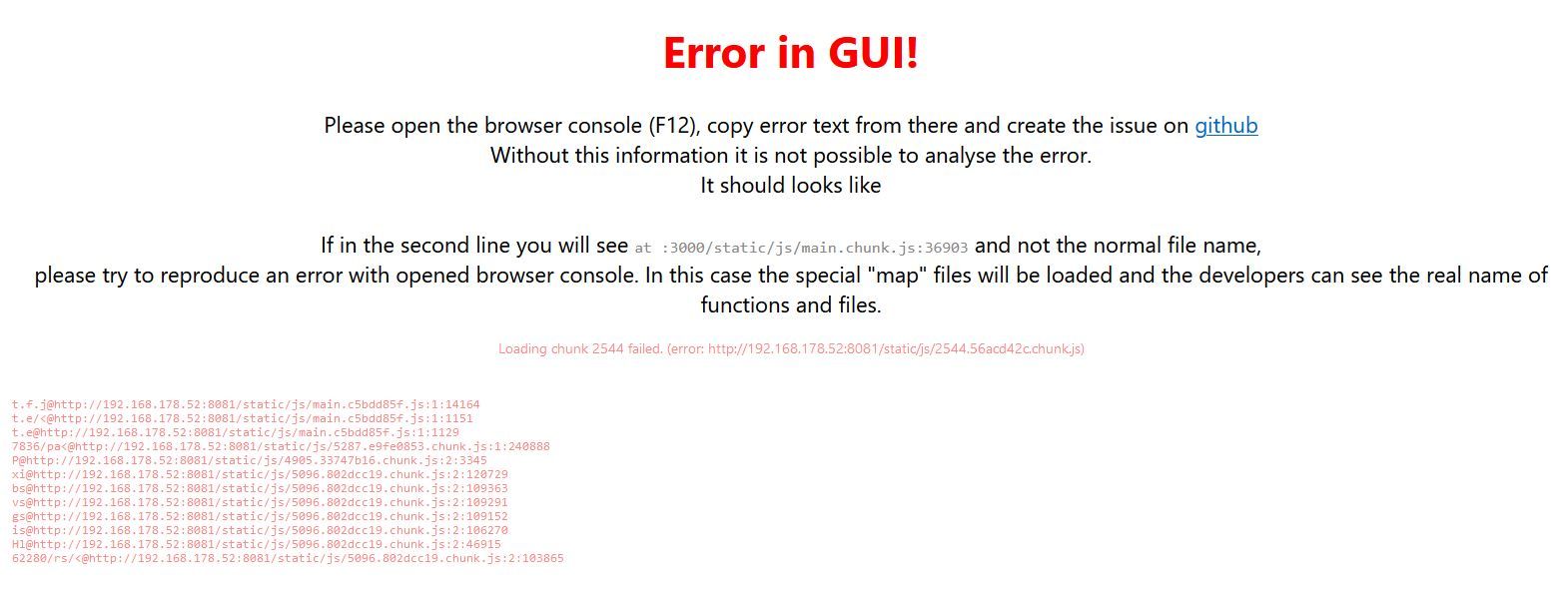

                      in dder weboberfläche wird mir aber immernoch angezeigt das es ein Update beim Node.js. gibt.
                      Wenn ich auf Update drücke wird mir geschrieben das es erfolgreich ist allerding zeigt er mir immer noch die alter version an.
                      oder deute ich das falsch?

                                        Auf die web oberfläche kann ich fast garnicht zugreifen, wenn es mal klappt dann kommt gelegentlich folgende Fehlermeldung:
                                        wenn ich dem link folge dann soll ich die Admin updaten was aber schwer ist da ich ständig die verbindung via Comand verliere.
                                        Hat jemand eine Idee was ich jetzt machen kann?

                                            Homoran Global Moderator Administrators @keineAhnungvonProgrmieren last edited by
                                            @keineahnungvonprogrmieren sagte in Probleme beim Update Host node.js:
                                            das was im popup steht!
                                            F12 -> Konsole -> Error posten
