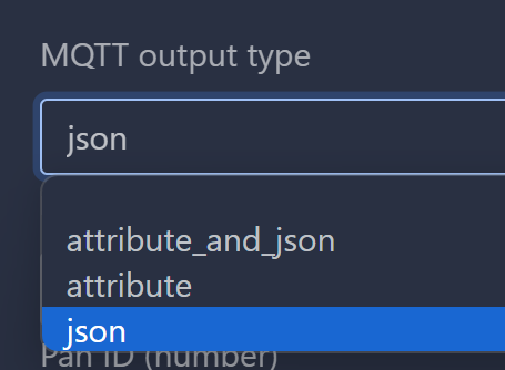

              Ich nutze reines mqtt und zigbee2mqtt ohne jeglichen Adapter bzw. nur mqtt Adapter - alles was mqtt spricht wird von mir nativ verwendet.
              Lediglich die Einrichtung als LXC ist tricky und ich habs nur als privilegierten Container hingebracht - alle Anleitungen im unpriviligierten Modus waren bei mir nicht erfolgreich. Die meisten nehmen aber dann unter Proxmox eine VM.
              Man kann zigbee2mqtt inzwischen auch so einstellen, dass man ohne Objekte alles in einzelnen topics serviert bekommt. Mache ich aber nicht.
              Das findet man unter den erweiterten Einstellungen:

                • mickym
                  mickym Most Active @toralt last edited by
                  @toralt sagte in Umstieg von ZigBee-HA auf MQTT/ZigBee2MQTT:
                  @mickym Da war ich zu dumm oder zu faul (vermutlich in der Reihenfolge, also zu faul um den Status "dumm" zu Status "wissend" zu ändern 😄 ).
                  Mir kam der Zigbee2Mqtt Adapter daher sehr gelegen damals 🙂
                  Ich wusste es am Anfang auch nicht, dass man es umstellen kann, da ich eigentlich ein Fan von JSON Objekten bin, da man da gleich alle Parameter zusammen hat. Deswegen wollte ich nur auf die Möglichkeit hinweisen, dass man mit dieser Einstellung auch nativ alles in einzelne Datenpunkte/topics zerlegt bekommt.
