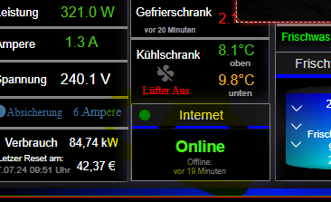

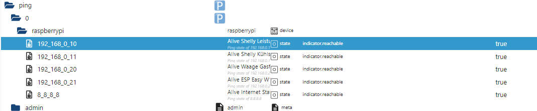

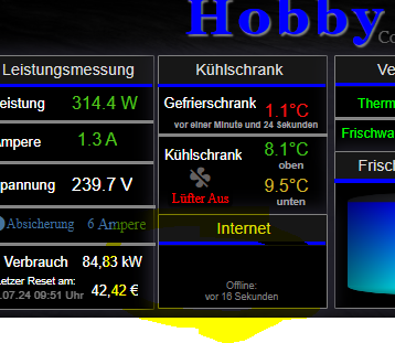

      nach dem umstieg von Buster auf Bullseye und NPM 20 habe ich das Problem das mir der Status von der Ping Instanz nicht mehr in der Vis angezeigt wird.
      Vielleicht habt ihr eine Idee.
      Vielen lieben Dank im Voraus
      Hier im Vis

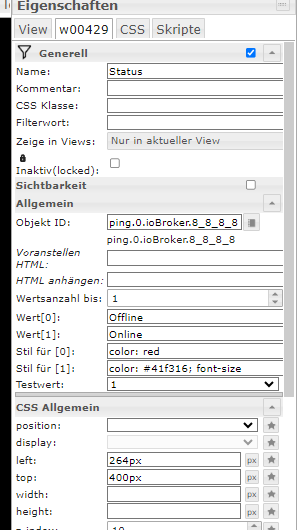

      Im Vis Editor
      Widget im VIS

        Mal die Objekt ID gelöscht und nochmal hinzugefügt? (beim Widget)
        Ping Adapter neu gestartet?

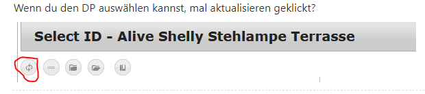

        Wenn du den DP auswählen kannst, mal aktualisieren geklickt?

          Objekt ID neu hinzugefügt ( Ohne Erfolg)
          Durch das aktualisieren hat es funktioniert. Warum auch immer. Selbst ein Iobroker Restart war ohne Funktion.
