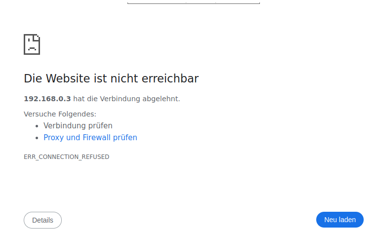

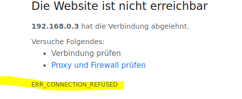

      Der Pi startet und ioBroker lädt alle Instanzen. Nach einer Minute ist alles gestartet. Leider wird die Seite erst nach ca. 2 Minuten und 30 Sekunden aktualisiert.
      Ist es möglich das er die Seite so lange aktualisiert (alle 5 Sekunden) bis die Seite einmal geladen wurde.

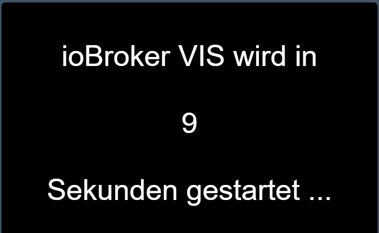

                    Hier mal die letzten Sekunden (Skript steht auf 60 Sekunden)
                    D R 2 Replies Last reply Reply Quote 0

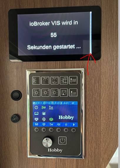

                          Darkmann2000 @BananaJoe last edited by
                          @bananajoe
                          ich kann dir gar nicht sagen wie dankbar ich dir bin. Das funktioniert einwandfrei. 👍 👍 👍
                          Ist es möglich die weiße (Bildlaufleiste rot markiert) unsichtbar zu machen?
                          Oder gibt es eine funktion Bildlaufleiste deaktivieren)
                          PS: Die Funktion --enable-auto-reload in chromium hat nicht funktiniert.

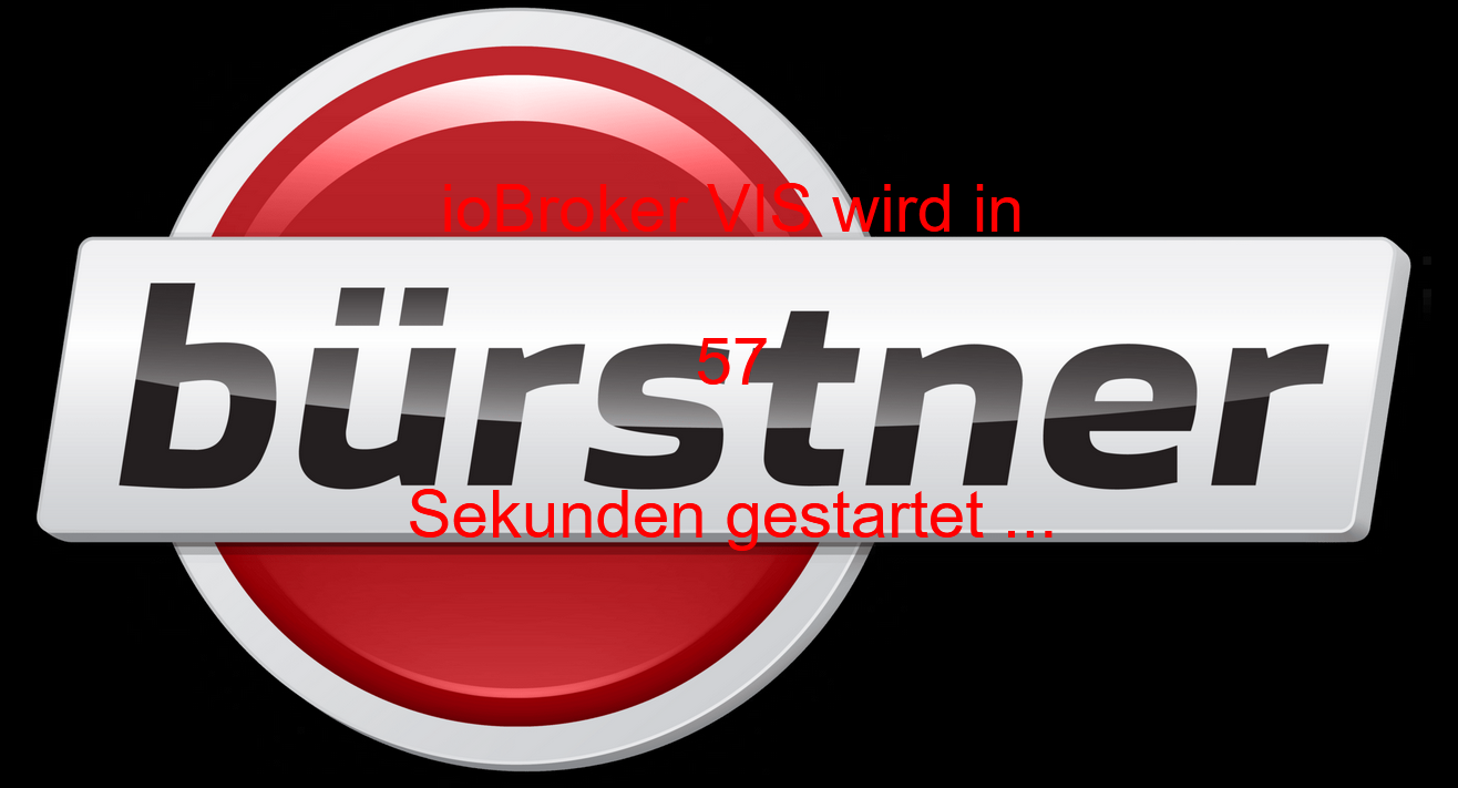

                                  @bananajoe Servus,
                                  beschäftige mich auch schon eine Zeit mit Iobroker und habe das selbe Problem, jetzt kommt mir der Gedanke ob man da nicht noch ein Hintergrundbild einfügen kann, bei mir zum beispiel, würde es das Logo vom Wohnwagenhersteller sein.
                                  LG Daniel
                                    RSSB123 @RSSB123 last edited by
                                    Mit dem Hintergrundbild habe ich jetzt schon hinbekommen. Jetzt heißt es die Position der Schrift anpassen, ggf. das Hintergrundbild transparenter machen. Ich brauch auch nicht unbedingt den Counter zu sehen, mir würde es reichen, wenn da dann 3 Punkte oder so sind im Blinkwechsel. Ist ewigkeiten her das ich HTML programmiert habe.
                                    LG Daniel

                                        RSSB123 @BananaJoe last edited by
                                        @bananajoe ich habe das jetzt so belassen, nur die Position der Schrift über und unter das Logo verschoben. Passt auch soweit, alles weitere wird sich dann zeigen, wenn das dann richtig in Betrieb geht, aber aktuell ist Baustop, da mir die Spannungsversorung noch im Wohnwagen fehlt, aber die Hardware schon verbaut ist.
                                        LG Daniel
