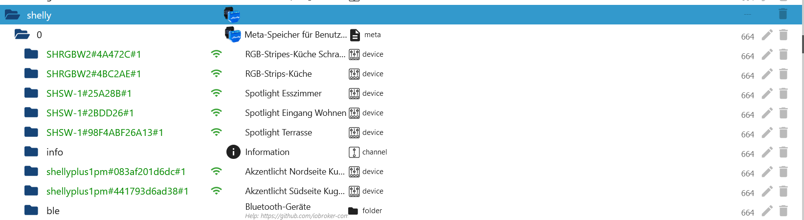

      Hallo Zusammen, habe gestern gemerkt als ich mit der A. mein Licht schalten wollte das dieses von der A. zwar bestätigt wurde, aber nicht geschaltet hat. Bis gestern ging da alles.
      Bin eben kurz vor Arbeit in die Objekte und sehe da das die Shellys auf "false" stehen alle. In der ShellyApp mit Handy geht alles.
      Adapter version habe ich jetzt nicht..müsste aber die aktuellste sein, schau da aber heute abend gleich nochmal.
      Der Adapter ist auch auf grün....🙄
      Was bzw. wo könnte hier der Fehler begraben liegen?
      Wo kann ich nachsehen?

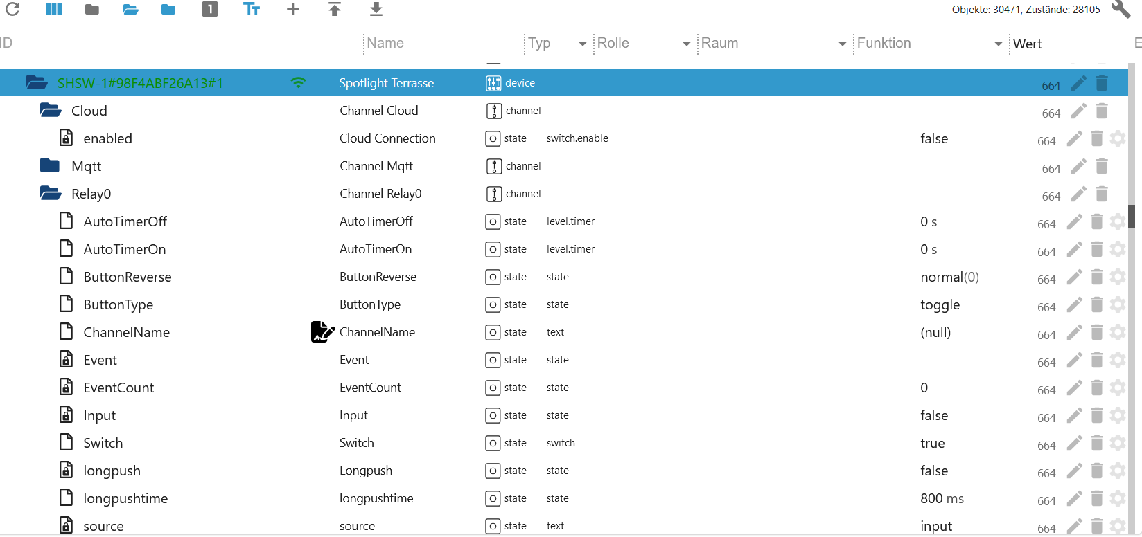

          @haus-automatisierung hi, in den objekten sehe ich doch meine shelly udn kann dort auch entsprechend ordner aufklappen udn wenn ich halt einen shelly jetzt nehme und dort den Ordner aufklappe dann sehe ich das der Status "false" ist ...das habe ich gemerkt, alsich wie immer über die A. das Licht anschalten wollte....dann hat die A. das zwar bestätigt ohne irgendwas zu sagen, aber das Licht ging nicht an..also bin ich in iobroker udn auf adapter ...der war aber grün -> dann bin ich in die Objekte und habe dort geschaut...dann habe ich nachdem aufklappen des einen Ordners gesehen das der Online-Status "false" ist.

              Ich sage halt das die Shellys nicht mehr Online/Verbindung "true" haben....
              Wenn bei den motions/Zigbee zb. die batterie leer ist dann sieht man das auch in den Objekten und da dann Verbindung "false".
              Hoffe, jetzt besser verständlicher erklärt zu haben.

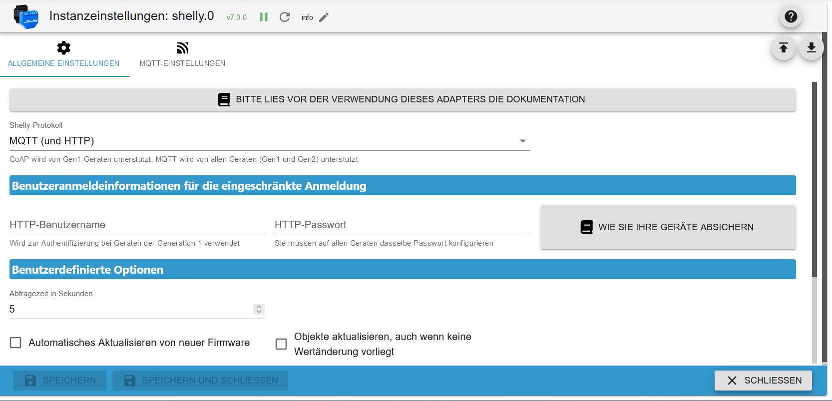

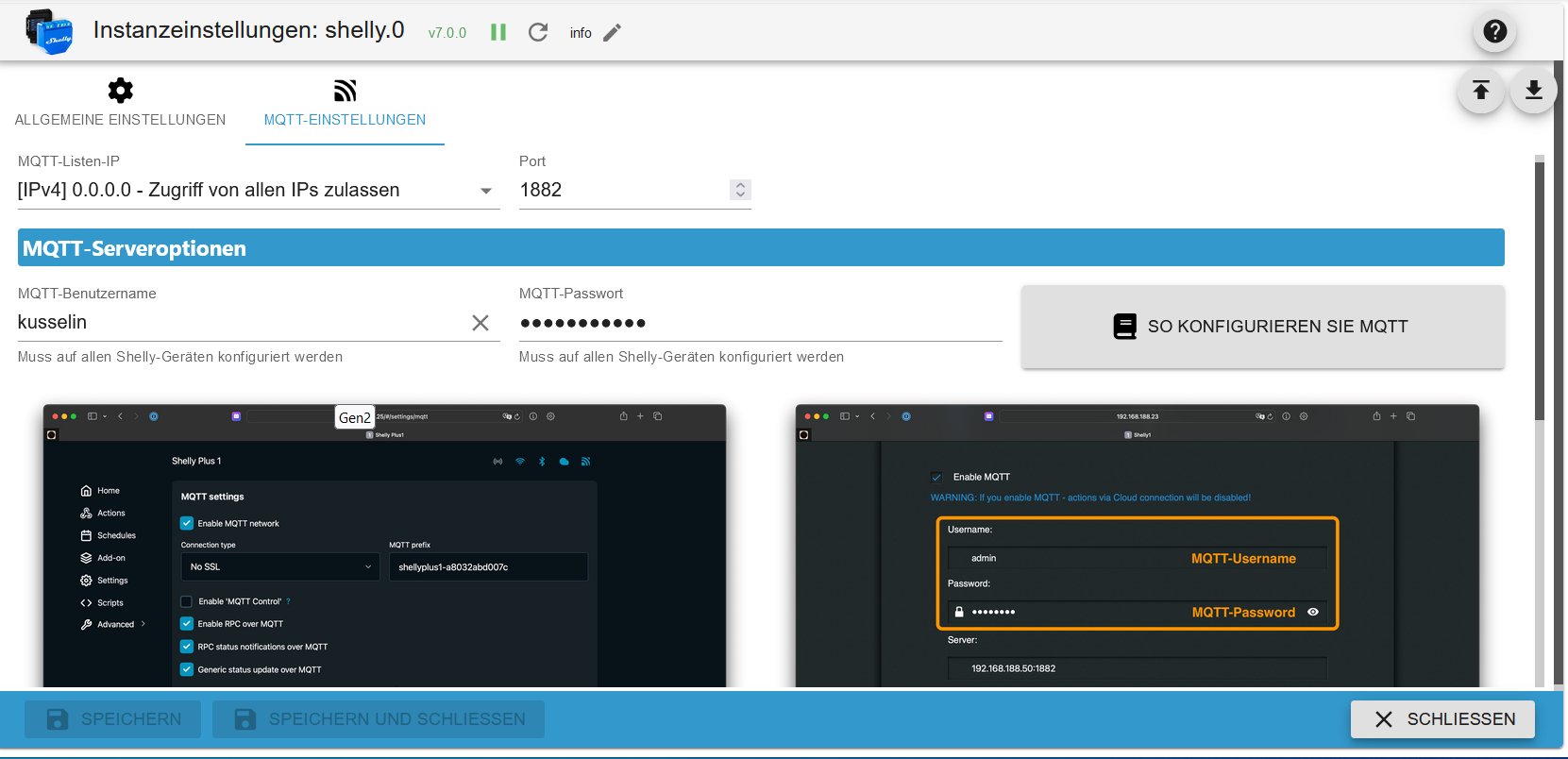

                Okay, dann gibt es eine super allgemeine Antwort 🙂 Prüfe,
                • ob Du noch auf die Weboberfläche der Shellies kommst und ob diese noch erreichbar sind
                • wenn es sich um Gen1 Geräte handelt und diese per CoAP integriert sind, sollte Unicast konfiguriert sein (mcast ist falsch).
                • wenn es sich um Gen2+ Geräte handelt, prüfe die MQTT-Zugangsdaten und ob diese mit den Instanzeinstellungen noch übereinstimmen
                • wenn das alles passt, den Shelly-Adapter auf Debug-Loglevel umstellen und einen Shelly neustarten. Dann sollte in jedem Fall ein Verbindungsversuch img Log auftauchen. Ist das nicht der Fall, stimmt etwas mit dem Netzwerk nicht.

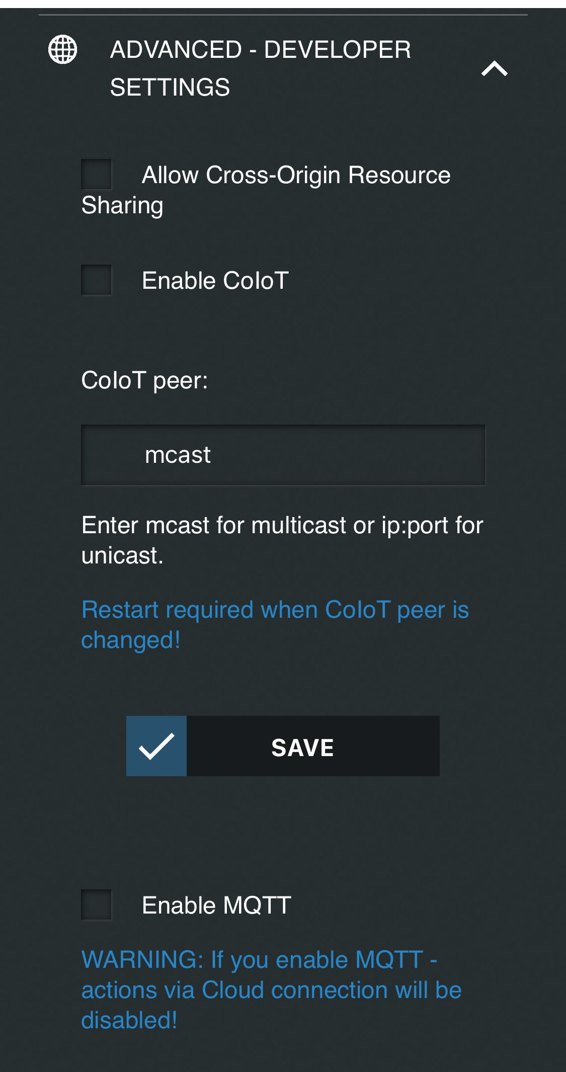

                          @kusselin anscheinend bin ich der einzige der A. nicht versteht, bin aber auch der meinung, daß wie @haus-automatisierung schrieb, daß sollte Unicast konfiguriert sein (mcast ist falsch) dein problem ist.

                                @kusselin sorry, die diskussion führ ich nicht mehr. zum thema mcast/unicast gibts schon jede menge beiträge...
                                mcast ist seit ~2 jahren weg.

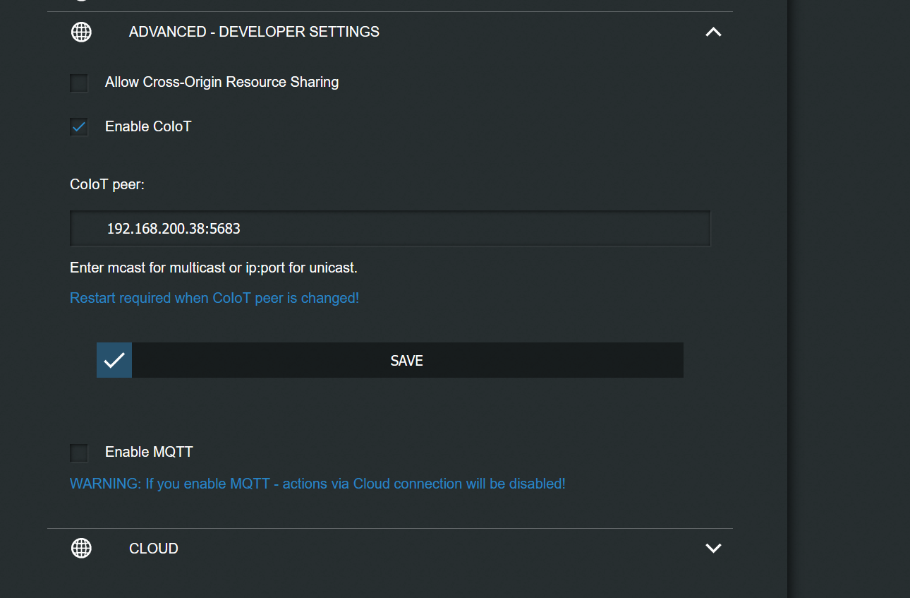

                                          • Kusselin
                                            Kusselin last edited by

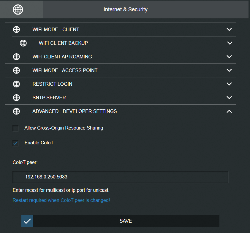

                                            Hab jetzt grad mal per VPN geschaut(hatte Wlan) unter interne security sind alle shelly seit eh und je so konfiguriert..das sind shelly 1
                                            Hab da nix dran gemacht und über Alexa und den Iot Adapter liefen die schon eh und je….
                                            mcm1957 da_Woody 2 Replies Last reply Reply Quote 0
