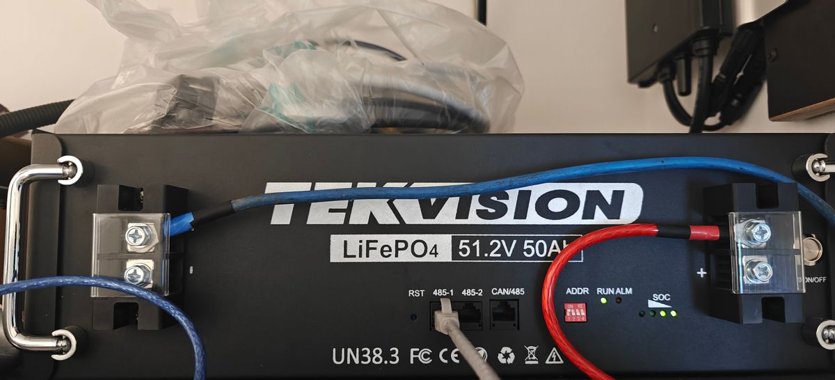

      Hallo Leute, wollte mal fragen ob jemand weiß wie ich meinen Akku in Iobroker mittels Modbus auslesen kann? leider bin ich totaler nichts Könner was Modbus angeht.
      der Akku
      der Adapter zum auslesen und einstellen mit Windows Tool.

          @homoran per Netzwerkkabel in den ersten 458 Anschluss und weiter per usb in meinen Windows Pc und dann kann ich mit der Software die dabei war alles auslesen und einstellen.

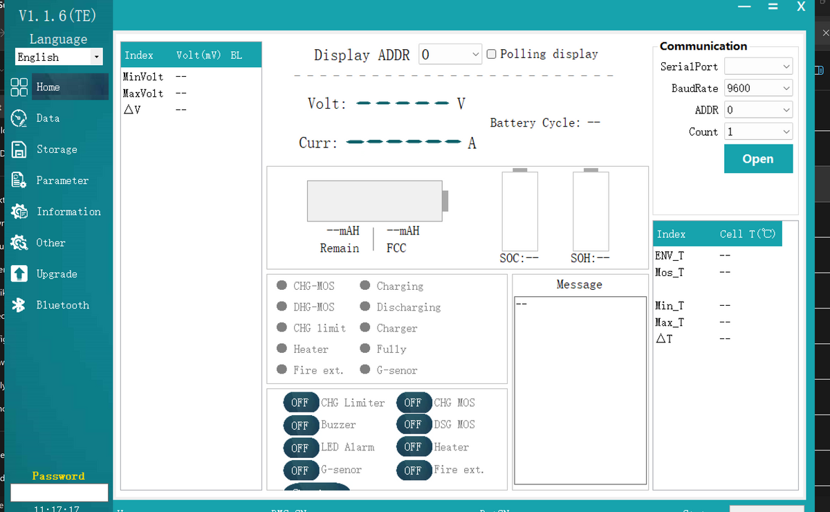

                  @homoran Ach du meinst dieses ?
                    Homoran Global Moderator Administrators @BlackanGold last edited by Homoran
                    @blackangold sagte in Tekvision 3u Akku mit Modbus adapter auslesen:
                    unter anderem.
                    da steht immerhin die Baudrate und die Adresse.
                    Obwohl 0 meines Wissens keine legale Adresse ist.
                    EDIT:
                    Ich sehe aber auch keinerlei aktuelle Daten aus der Batterie
                      BlackanGold @Homoran last edited by
                      @homoran ja mehr habe ich nicht. wenn ich das USB kabel einstecke steht oben z.B Com3 dann drücke ich open und alle Daten erscheinen.

                          @homoran grad nicht. will ja nicht den Windows Pc nutzen sondern die Daten in Iobroker haben. Grad eben ist der Akku mit dem Qnap verbunden aber weiter weiß ich nicht. Auf dem adapter leuchten zwei grüne Leds wenn ich mich mit demPc verbinde. beim Qnap leuchtet nur eine rot.
