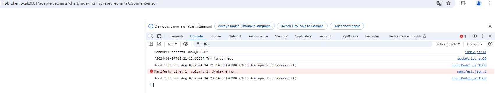

              trojanhector @trojanhector last edited by trojanhector
              @trojanhector Nachtrag:
              Kann das Problem beim Web-Adapter liegen?
              Wenn ich in e-Charts Konfiguration auf den Button "Diagramm im eigenen Fenster öffnen" klicke, bleibt die Seite weiß.
              Ich habe Version 6.3.0
              • sigi234
                sigi234 Forum Testing Most Active @trojanhector last edited by sigi234
                @trojanhector sagte in e-charts 1.9.0 zeigt keine Diagramme mehr:
                Habe ich auch, funktioniert bei mir.
                Funktionieren bei dir die Bar Charts?
                Wenn du F12 drückst, steht das was in der Konsole?
                  trojanhector @sigi234 last edited by trojanhector
                  @sigi234
                  Beim Aufruf sehe ich kurz das iobroker Symbol und dann nur noch weiß.
                  Und ja, die Bar-Charts gehen, sowohl als Webpage, als auch als Widget. D. h. mein Problem liegt bei den Linien.
