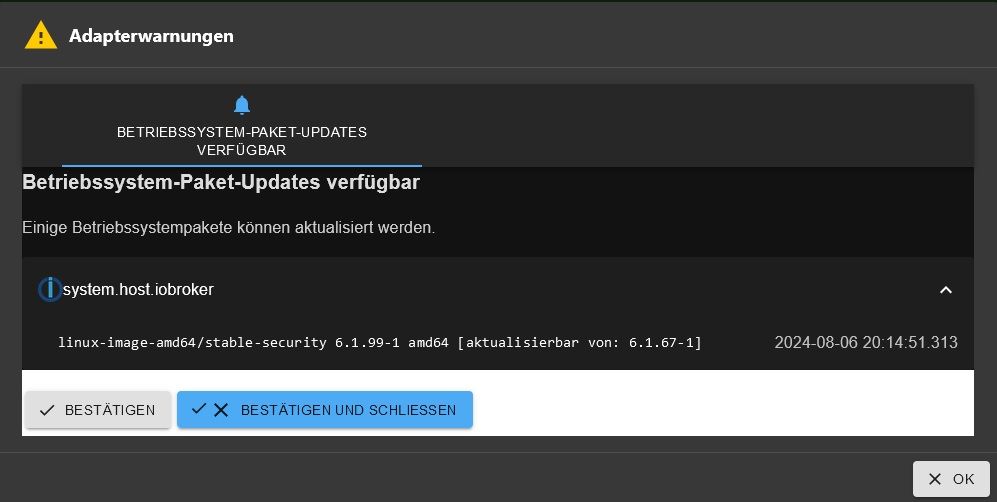

      Servus,
      ich bin vor kurzem auf Admin 7 gewechselt und seit dem bekomme ich ständig diese Nachricht:
      Auch nach einem Betriebssystem Update bleibt die Nachricht, weiß einer vielleicht warum? Gibt es in den Einstellungen eine Möglichkeit die Nachrichten zu deaktivieren?
        Thomas Braun Most Active @saeft_2003 last edited by
        @saeft_2003
        sudo apt update
        sudo apt full-upgrade
          saeft_2003 Most Active @Thomas Braun last edited by
          @thomas-braun sagte in Admin 7.0.22 Betriebssystem Updates verfügbar:
          Danke, jetzt wurde es installiert. Kann ich immer "full-upgrade" machen?
            @saeft_2003
            Das ist sogar die bevorzugte Version.
              @saeft_2003
              Neugestartet? Das war ein Kernel-Update.
                @thomas-braun
                alles klar, neustart habe ich gemacht...

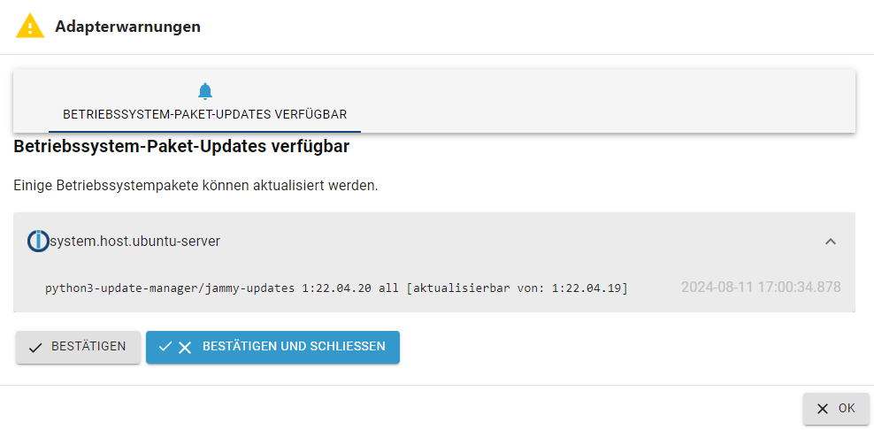

                  Habe nun ähnlichen Effekt.
                  Bei diesem Paket handelt es sich um ein zurückgehaltenes Paket.
                  Paketlisten werden gelesen… Fertig
                  Abhängigkeitsbaum wird aufgebaut… Fertig
                  Statusinformationen werden eingelesen… Fertig
                  Paketaktualisierung (Upgrade) wird berechnet… Fertig
                  Die folgenden Pakete sind zurückgehalten worden:
                    python3-update-manager
                  0 aktualisiert, 0 neu installiert, 0 zu entfernen und 1 nicht aktualisiert.

                  Eventuell noch ein Bug?

                    Homoran Global Moderator Administrators @Ro75 last edited by
                    @ro75 sagte in Admin 7.0.22 Betriebssystem Updates verfügbar:
                    eher ein phased update
                    Ro75 1 Reply Last reply Reply Quote 0
                    • Ro75
                      Ro75 @Homoran last edited by
                      @homoran sagte in Admin 7.0.22 Betriebssystem Updates verfügbar:
                      phased update
                      Übersetze mir das mal bitte. Meinst, hängt in der Warteschlange (zurückgezogen, aber kommt)?
                      Ro75.
                        Thomas Braun Most Active @Ro75 last edited by
                        @ro75
                        https://wiki.ubuntuusers.de/Aktualisierungen/phased_update/
                          eine Eigenart von Ubuntu sind diese phased updates.
                          diese werden scheibchenweise verteilt.
                          sozusagen
                          @thomas-braun hat dazu schon mehrfach einen Link zu ubuntu gepostet.
                          Ro75 1 Reply Last reply Reply Quote 1
