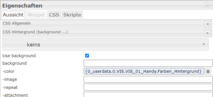

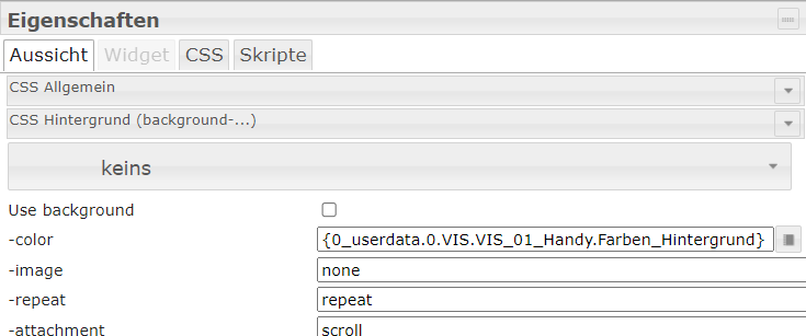

      Hallo
      ich habe mir sehr viele Views gebaut und möchte jetzt die Hintergrundfarbe bei allen ändern.
      Anstatt jetzt im jeden View zu gehen und dort die Farbe zu ändern, dachte ich, ich könnte einen Datenpunkt definieren mit der Farbe.
      Im View dann per Binding diese einbinden.
      Dann (zumindest beim nächsten mal) nur diesen DP ändern und alle Views bekommen die neue Farbe.

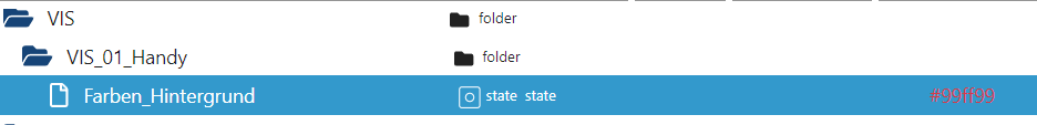

      Also DP angelegt "0_userdata.0.VIS.VIS_01_Handy.Farben_Hintergrund" Farbe eingetragen #99ff99
      Im View - Aussicht - Use background - color {0_userdata.0.VIS.VIS_01_Handy.Farben_Hintergrund} eingegeben.
      Es tut sich nichts
      Im HTML View funktioniert es super.
      Funktioniert Bindings in Views nicht direkt?
      VIS Version 1.5.6
      Beides probiert: Use background
      ice987 OliverIO 2 Replies Last reply Reply Quote 0

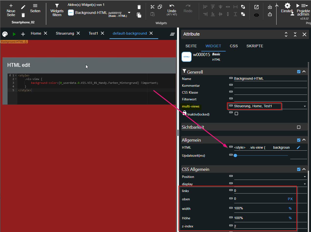

                          Speedy-Turbo @OliverIO last edited by
                          @oliverio sagte in Views - Hintergrundfarbe zentral steuern:
                          !important
                          Super das hat hervorragend funktioniert.
                          Ein View (Name=default-background) erstellt mit einem HTML Widget.
                          Diesen dann unter CSS Allgemein auf links=0 - rechts= 0 - with=100% - Höhe=100% - z-index= 2 gestellt.
                          Dann unter Allgemein - HTML
                          <style>
                              .vis-view {
                                  background-color:{0_userdata.0.VIS.VIS_01_Handy.Farben_Hintergrund} !important;
                          </style>
                          In vis-2 gibt es sogar einen Punkt multi-views. Da kann man sagen auf welchen Seiten/Views er zu sehen sein soll.
