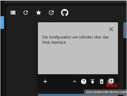

                  ich habe das gleiche Problem. Wie installiere ich die Admin 7.0.23? Direkte Installation von Github geht nicht ... und ein Update wird mit von IOBroker nicht angeboten.
                    Thomas Braun Most Active @Stefan Falt last edited by
                    @stefan-falt sagte in Vis-2 Lizenzvereinbarung:
                    Das macht man ohnehin nie.
                    Pick das aus dem Beta-Repo / aus dem Reiter 'npm'.
                    latest:	7.0.23 for 9 days
                    stable:	7.0.22 for 15 days
                    Stefan Falt 1 Reply Last reply Reply Quote 0
                    • Stefan Falt
                      Stefan Falt @Thomas Braun last edited by Stefan Falt
                      @thomas-braun said in Vis-2 Lizenzvereinbarung:
                      Hat Geplappt. Danke.
