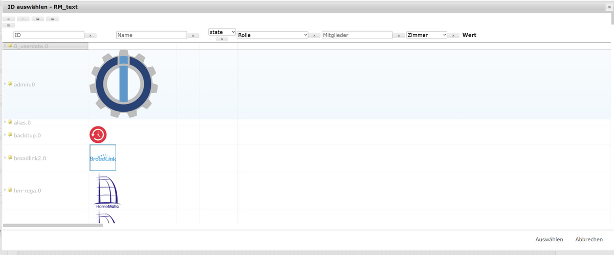

      und seit dem letzten Updatechaos (Chaos weil sehr viele kamen) bekomme ich im Edidor bei der Auswahl der Objekt ID für einen Datenpunkt
      statt wie bisher eine vernünftige Liste, jetzt eine für Leute mit Augenschwäche.
      Riesige Symbole, Auswahl ist kaum möglich.
      Welches update kann dafür verantwortlich sein? Was kann ich tun?

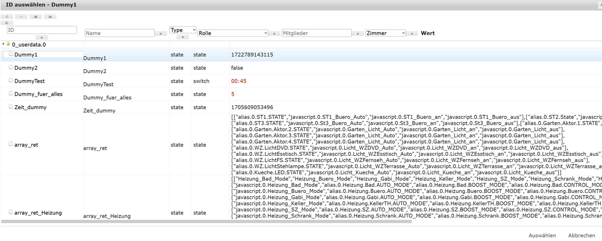

      weiteres Beispiel, Darstellung fast voll Bild auf einem 27" Monitor

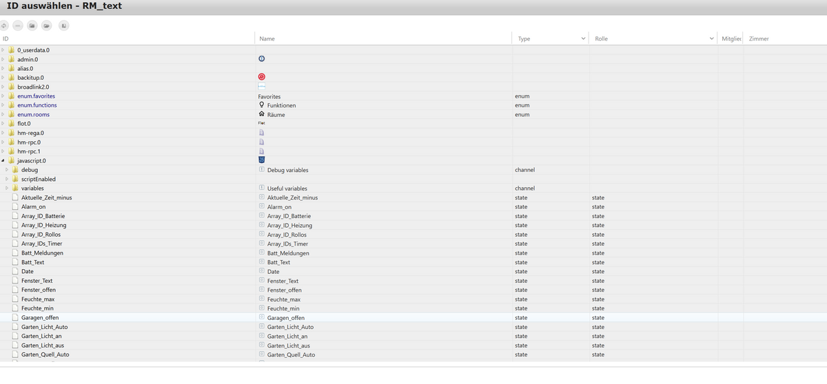

          hier die alte "vernünfige" Darstellung
