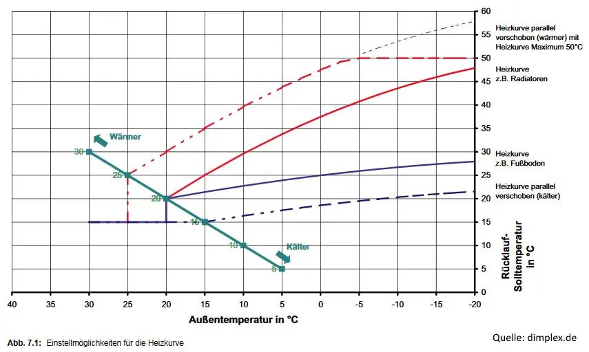

      ist es möglich, das ich eine Heizkurve als Parameter hinterlege? Oder muss ich eine Tabelle erstellen?
      wenn ich z.B. die Lila Kurve nehme
      0 Grad Aussen = 25 Grad Rücklauf
      0,1 bis 1 = 24,9 Grad
      1,1 bis 2 = 24,8 Grad
      oder gibt es die Möglichkeit, das die Werte selbst ermittelt werden?
      Besten Dank, Stefan

            @stefantaust sagte in Heizkurve als Parameter hinterlegen:
            Die lila Kurve ergibt eine sehr niedrige Steilheit von 0,33.
            const ATA = 0;
            const FP  = 20;
            const VTA = 25;
            const HE = 1.1; // FBH
            const s = (VTA - FP) / Math.pow(FP - ATA, 1/HE); // Steilheit
            log(s);
            var AT = -10;
            var RT = 22; // Sollwert Raumtemperatur
            var VT = RT + s * Math.pow(RT - AT, 1/HE); // Heizkurve
            log(VT);
