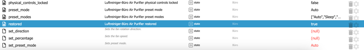

              @haselchen Naja, MQTT geht immer, ist aber halt irgendwie dann umständlich zu handlen. Wie geschrieben, Aller "Datenpunkte" die ich in HA ändern kann, habe ich auch in iobroker und kann die da ändern. Sie sind eben nur nicht die Datenpunkte, die den jeweils aktuellen Wert anzeigen, sondern "verstecken" sich teilweise in der Struktur an anderer Stelle. Beispielhaft mein Xiaomi air purifier 4 compact:
              Der Datenpunkt "preset_mode" zeigt den aktuell eingestellten Mode, ist aber read-only. Wenn ich den Mode ändern will, schreibe ich den gewünschten Wert in den Datenpunkt "set_preset_mode", worauf das ausgeführt wird und sich daraufhin der obere Datenpunkt ändert. So ist das eigentlich bei allen HA-Geräten. Es gibt da immer einen Datenpunkt, der für die Änderung zuständig ist und einen, der nur anzeigt.
              Datenpunkte, die read-only sind, selbst auf schreiben umzustellen hat noch nie funktioniert, wenn der jeweilige Adapter nicht gerade fehlerhaft programmiert ist. Wenn was read-only ist, dann hat das seinen Grund und wird nichts bewirken, wenn man versucht, da "mit Gewalt" einen Wert reinzuschreiben.
