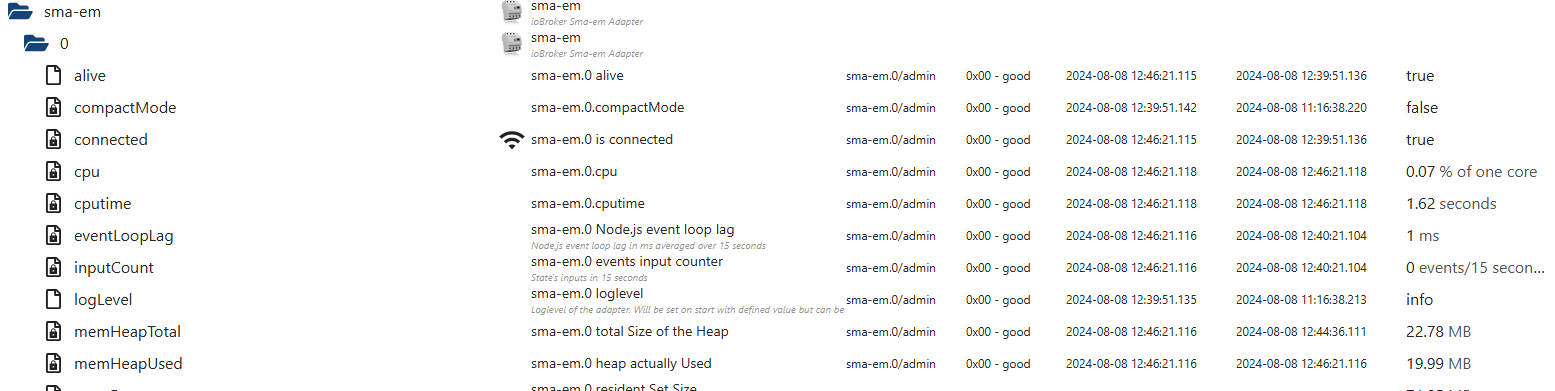

      Ich musste meinen iobroker Container auf einer DS 220 neu aufsetzen. Das Restore aus dem Backup hat super funktioniert. Alles läuft bis auf den SMA-EM Adapter.
      Im Protokoll steht folgendes:
      Einen Unterschied weis ich. Der neue Container hat nicht mehr die host Netzwerkanbindung sondern bridge.
      Was mich sehr wundert ist folgendes:

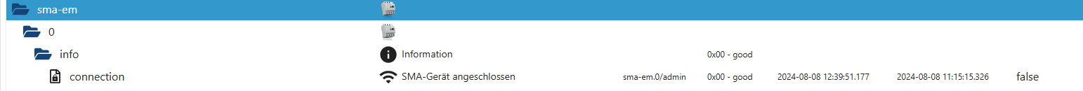

      In den Objekten sieht der Adapter SMA-EM so aus:
      Bei System steht aber:
      Da ich es nicht schaffe, den iobroker wieder auf host statt bridge zu verämdern, wäre ich für Hilfe sehr dankbar.

        Was hindert dich daran den Adapter zu deinstallieren und anschließend neu zu installieren?
          ArthurHecht @Peoples last edited by
          @peoples
          Danke für die Antwort. Das habe ich ohne Erfolg probiert. Inzwischen habe ich bei buanet gelesen, dass bei einem bridge Netzwerk Multicasting nicht geht. Das passt zu meiner Veränderung von iobroker. Im Host Netzwerk lief der Adapter problemlos. Jetzt finde ich keinen Weg zurück zum Host Netzwerk. und die Einrichtung eines Macvlan Netzwerkes hat leider auch noch nicht funktioniert. Gibt es doch einen Trick, im bridge Netzwerk Multicasting zum Laufen zu bringen?
