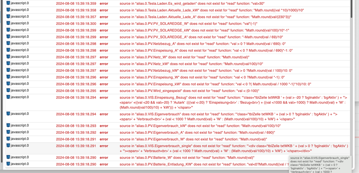

      Ich habe 90 Zeile diese Fehler. Dürfte jeden alias Datenpunkt treffen der die Konvertierung nutzt:
      javascript.0
      2024-08-08 15:39:19.359	error	source in "alias.0.Tesla.Laden.Es_wird_geladen" does not exist for "read" function: "val>30"
      javascript.0
      2024-08-08 15:39:19.358	error	source in "alias.0.Tesla.Laden.Aktuelle_Lade_kW" does not exist for "read" function: "Math.round((val *10)/1000)/10"
      Hat jemand eine Idee?

        • haus-automatisierung
          haus-automatisierung Developer Most Active @peterk34 last edited by
          Und die Datenpunkte auf welche sich die Alias beziehen gibt es auch wirklich noch?
          mcm1957 peterk34 2 Replies Last reply Reply Quote 0
          • mcm1957
            mcm1957 @haus-automatisierung last edited by
            @peterk34
            Könnte bzw. sollte mit 6.0.10 gefixed sein.
            Siehe https://github.com/ioBroker/ioBroker.js-controller/blob/master/CHANGELOG.md#6010-2024-08-05
            Aber ACHTUNG: 6.0.10 ist noch Latest / Beta. Daher bitte sel bst beurteilen ob ein Update angebracht ist.
            Siehe auch
            https://forum.iobroker.net/topic/76153/js-controller-6-0-x-jetzt-für-alle-user-im-stable/118

              • peterk34
                peterk34 @haus-automatisierung last edited by
                @haus-automatisierung ja, alle
                  haus-automatisierung Developer Most Active @mcm1957 last edited by haus-automatisierung
                  @mcm1957 sagte in Scriptfehler bei alias:
                  Denke schon, weil eine Commit dabei ist, der genau das beschreibt:
                  https://github.com/ioBroker/ioBroker.js-controller/pull/2859
                  https://github.com/ioBroker/ioBroker.js-controller/commit/bb39b56985d2141130fd7ada5e4d35b1a3779c05
                  https://github.com/ioBroker/ioBroker.js-controller/issues/1406

                  peterk34 1 Reply Last reply Reply Quote 0
                  • peterk34
                    @haus-automatisierung also auf 6.0.10 umstellen?
                      @peterk34 Klar, ist eh nur ein Bugfix-Release und damit eher unkritisch. Schau den Diff an - kaum was passiert. Größte gelöste Thema ist genau dein Problem:
                      https://github.com/ioBroker/ioBroker.js-controller/compare/v6.0.9...v6.0.10
                      peterk34 1 Reply Last reply Reply Quote 1
                      • peterk34
                        @haus-automatisierung Danke matthias, ist jetzt behoben
