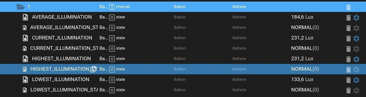

                  • Samson71
                    Samson71 Global Moderator @opöl last edited by

                      Was du aber auch nehmen könntest (und dann auch mit Batterie) ist ein: HM-Sen-LI-O
                      Davon habe ich auch 2 im Einsatz.

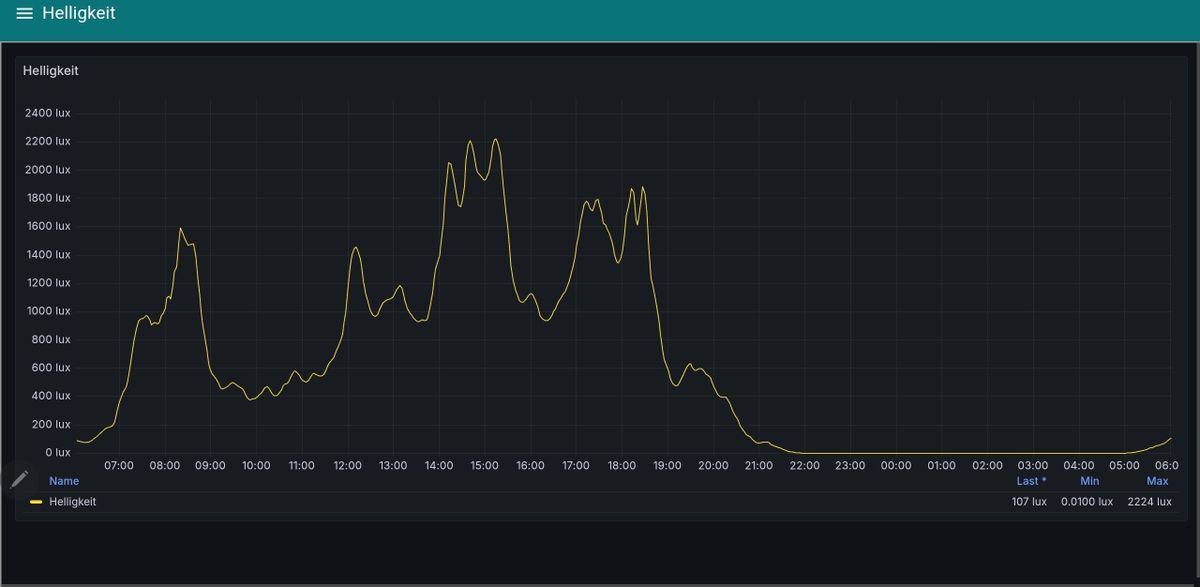

                        dirkhe Developer @Samson71 last edited by
                        ich habe hier auch einen zigbee Sensor https://www.zigbee2mqtt.io/devices/GZCGQ11LM.html für de helligkeit, der klebt von aussen am rahmen zwischen 2 rolladen (ist ein 3flügliges fenster).
                        Vorher hatte ich ein bluetooth, aber da das der letzte bloetooth sensor war, hatte ich den ausgetauscht.
