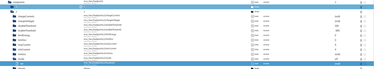

      Ich habe eine EVCC Installation die mir daten per mqtt zu iobroker sendet was auch alle funktioniert.

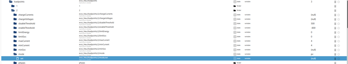

      Jetzt möchte ich bei einen Ladepunkt den Lademodus ändern :
      Das ändern in PV funktioniert auch, allerdings bekomme ich dann in EVCC jede menge Fehlermeldungen mit dem Status(null)
      Ich glaube ich hatte das Problem schon mal, aber ich weiß beim besten willen nicht mehr was es war.

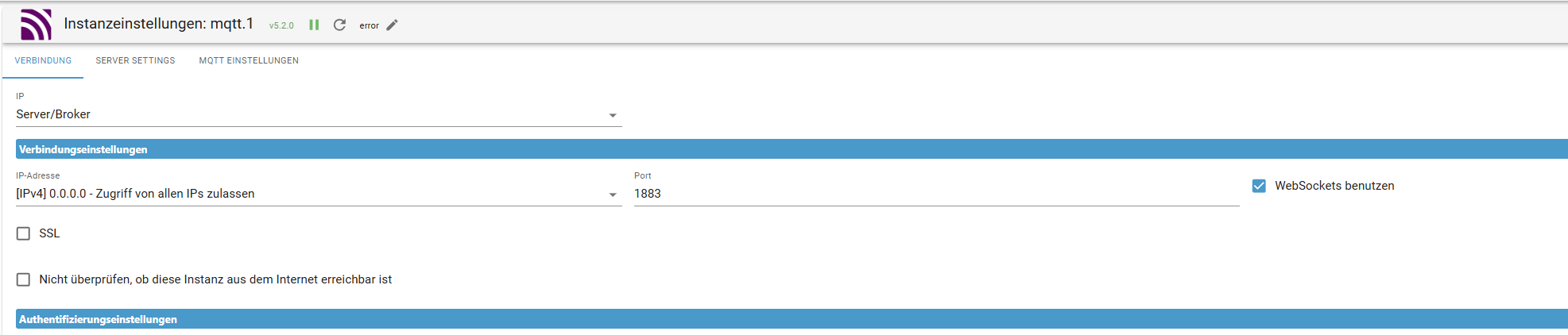

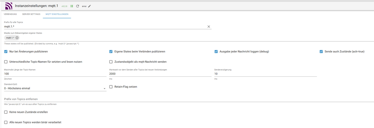

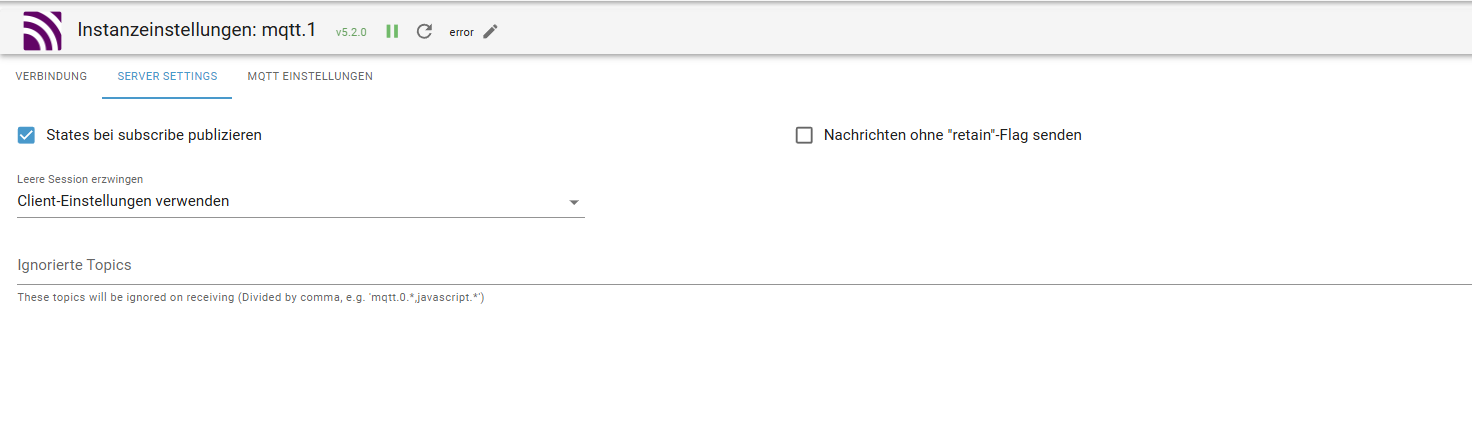

      Hier nochmal die Mqtt Settings:
      Vielleicht hat ja hier einer eine Idee.

        Ich glaube es hat sich erledigt, ist wohl ein mqtt Adapter Problem von Iobroker.
        https://github.com/ioBroker/ioBroker.mqtt/issues/450
        Wenn es mal jemand suchen sollte.
