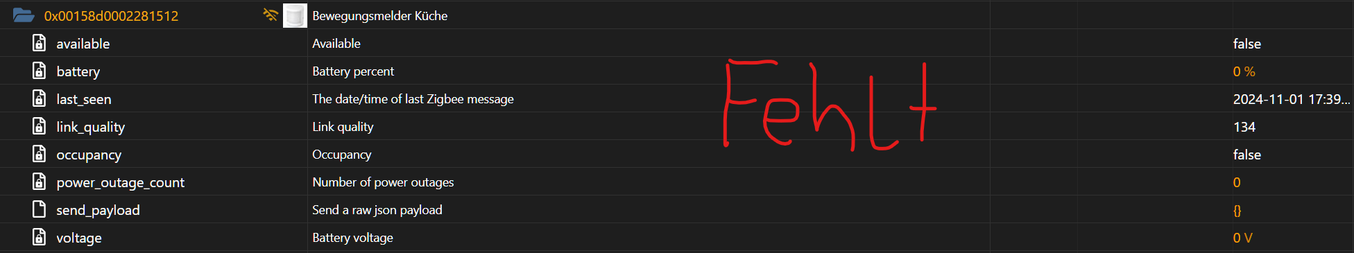

      ich bin aktuell von Zigbee-HomeAutomation (iobroker.zigbee Adapter) auf MQTT/Zigbee2MQTT zu wechsel. Ich habe nur leider ein Problem bei dem ich gerade nicht weiter komme.
      Im Zigbee-HomeAutomation hatte ich beim Bewegungsmelder den Wert "no_motion" = Sekunden seit der letzten Bewegungserkennung. Diesen Wert verwende ich in Skripten zum Steuern von Lichtern.
      Im MQTT Explorer konnte ich prüfen, dass die Werte korrekt übermittelt werden. Jedoch scheint das den Zigbee2MQTT Adapter in iobroker nicht zu interessieren.
      Hat jemand von Euch nen Tipp?

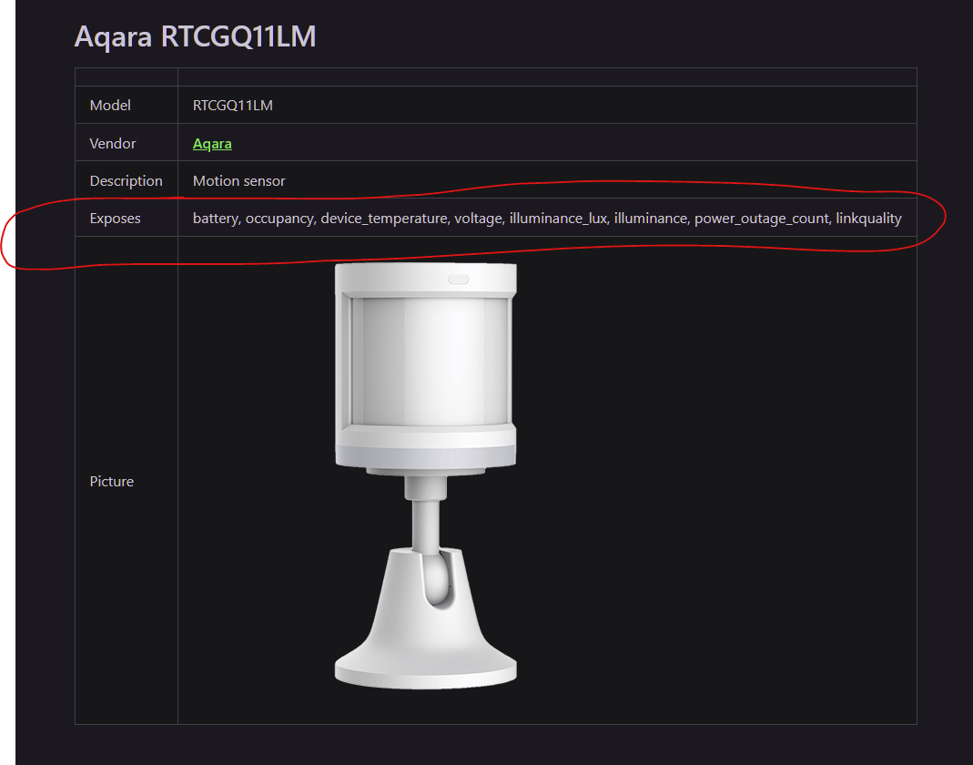

              @amylopektin sagte in Aqara RTCGQ11LM - no_occupancy_since fehlt über Zigbee2MQTT:
              Laut Github Comments sieht es aktuell "dünn" aus, was eine Anpassung bzgl. "no_occupancy_since" angeht.
              aha... und das resultiert woraus ??? ich seh auf GIT kein issue dafür

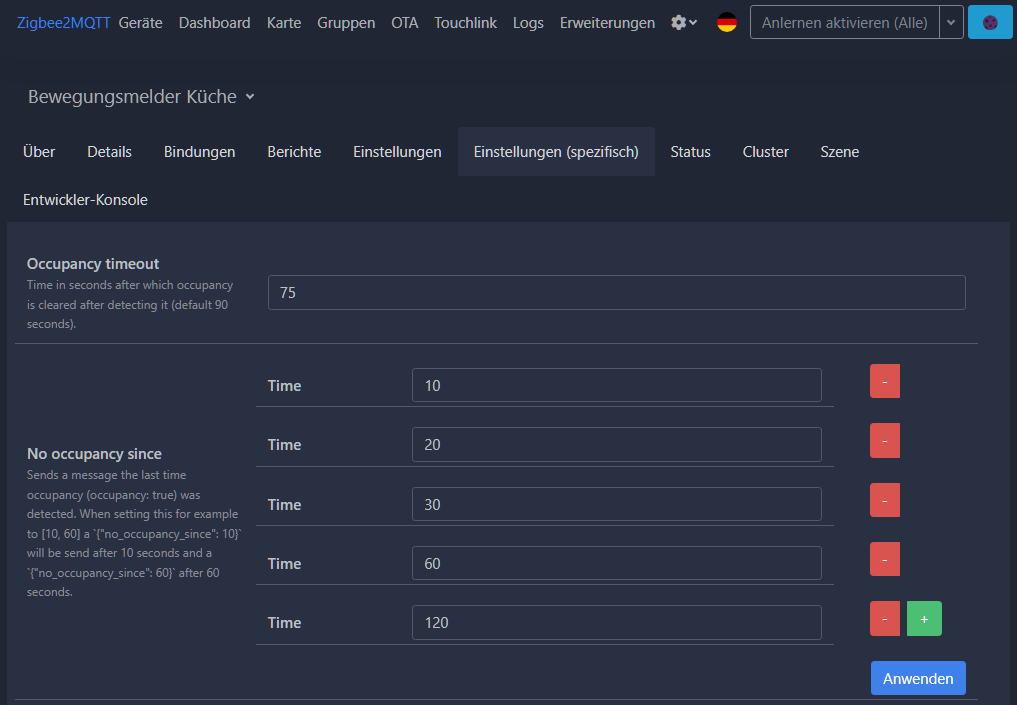

              das Gerät kann
              und das wird bestimmt auch so angezeigt...
              das von dir erwähnte no_motion ist eine besonderheit von zigbee2mqtt... das wird nicht DIREKT vom Gerät geliefert...

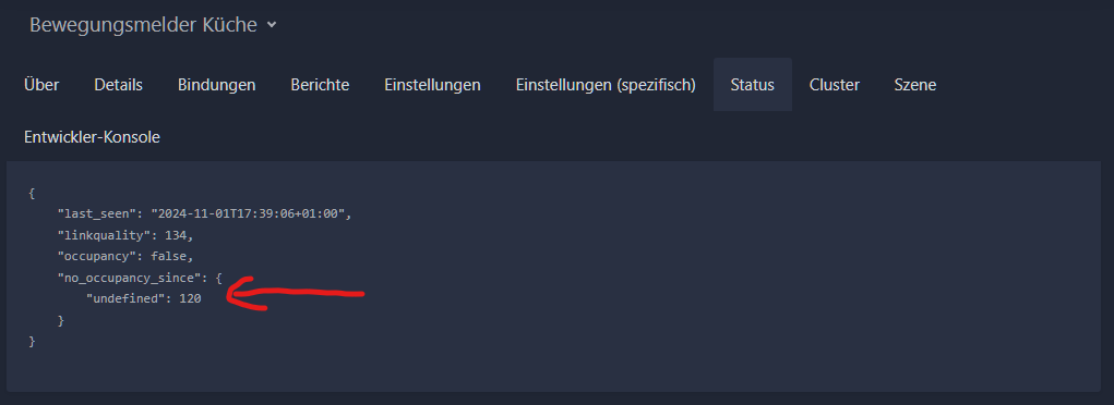

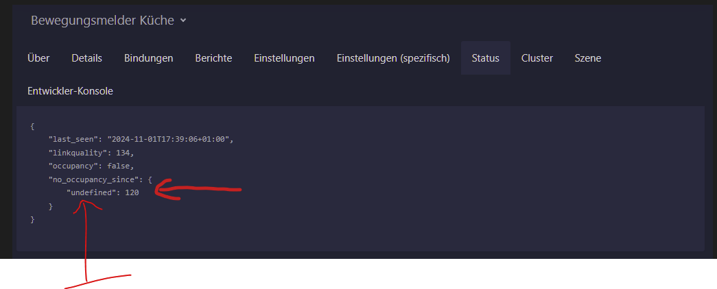

              ausserdem was ist das da im object
              ich würde mal behaupten dass soll so nicht..
