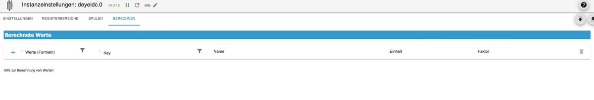

          Meintre 0 last edited by
          Habe den Fehler gefunden: Scheinbar liegt es an den Berechnungen im Deyeidc Adapter, habe sie einfach gelöscht und in iobroker nachvollzogen. Nun ist der Fehler weg.
            Meintre 0 @Meintre 0 last edited by
            Rene55 1 Reply Last reply Reply Quote 0
            • Rene55
              Rene55 @Meintre 0 last edited by
              @meintre-0 Es ist wohl so, dass das Rechenmodul jetzt auf vorhandene Datenpunkte prüft. Wenn der Datenpunkt, mit dem was berechnet werden soll nicht gefunden werden kann gibt es eine Warnung. Dann kann man den Datenpunkt entsprechend bearbeiten oder halt löschen.
              Mich würde jetzt mal interessieren, wie die Berechnung ausgesehen hat.
                Meintre 0 @Rene55 last edited by
                @rene55
                Die Berechnung war: Leistung PV1 + Leistung PV2.
                Wobei PV2 bei mir nicht angeschlossen ist.
                • Rene55
                  @meintre-0 "Leistung PV1" genau so geschrieben?
