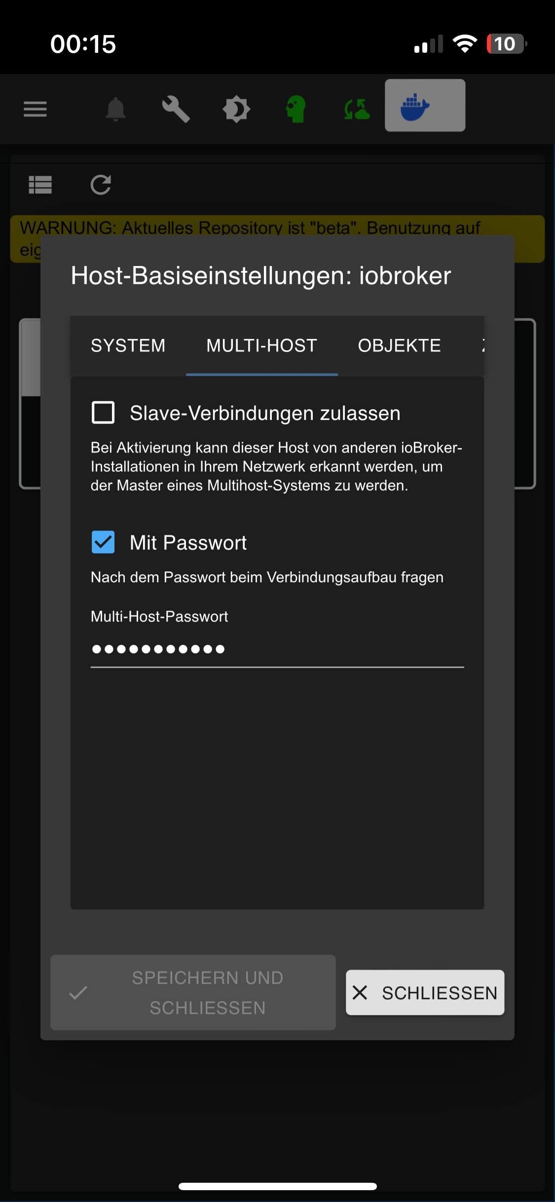

        Nee, du enabelst auf dem Master „Slave Verbindungen zulassen „ und dann startest du die Suche auf dem Slave..

            Expertenmodus - Hosts - Schraubenschlüssel- Multihost
