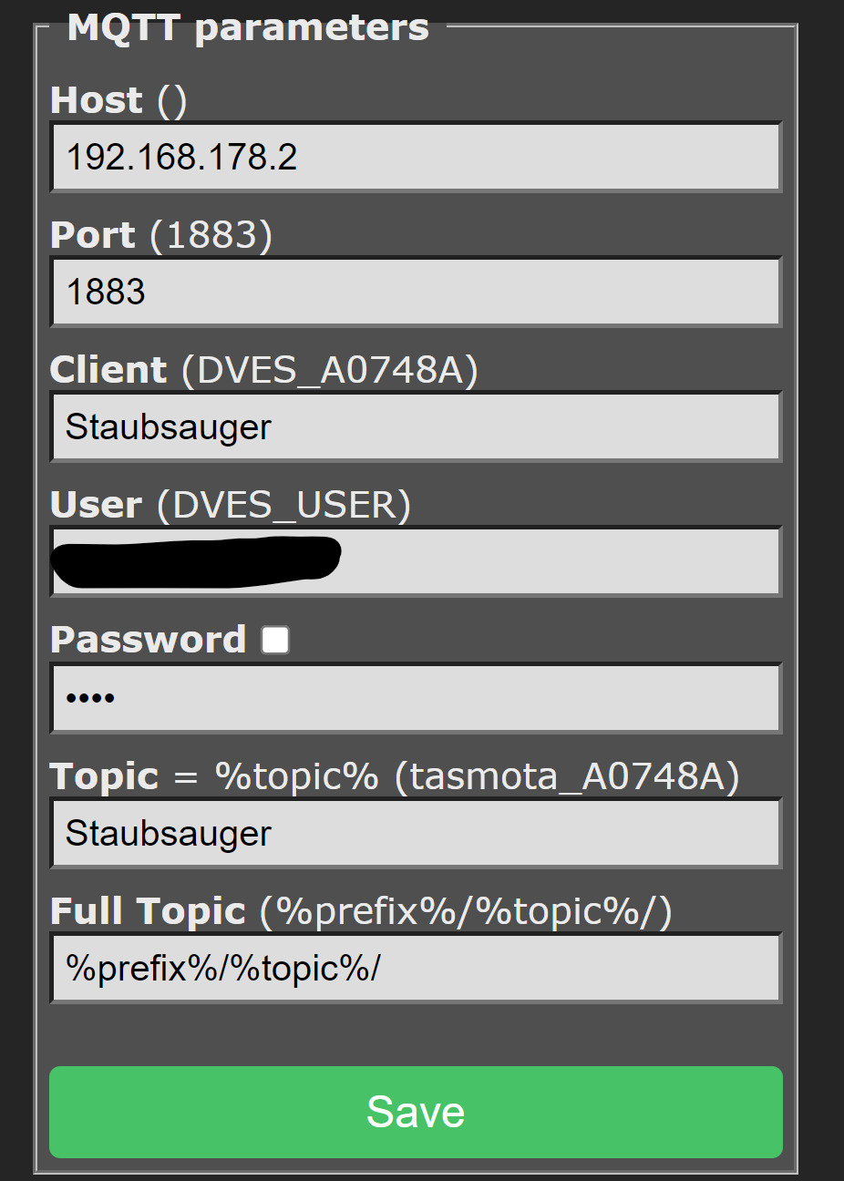

      Ich habe bei den Steckdosen als Topic folgendes eingestellt:
      • Entfeuchter
      • Staubsauger
      • Waschmaschine
      Ich habe tatsächlich keinen Ansatz, warum auf einmal alle reagieren. Ich dachte durch das Setzen des Topics Staubsauger/POWER würde nur der Staubsauger reagieren.

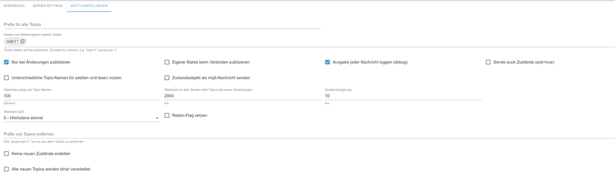

        Zusätzlich sehen die Einstellung der Klienten für MQTT wie folgt aus:
        Die Einstellungen für den MQTT Adapter sind folgende:
        Was mache ich falsch?

                Ich stimme @BananaJoe in allem zu, habe aber auch keine direkte Erklärung für das seltsame Verhalten. Allerdings kann auch das Fehlen des prefix schon zu diesem eigenartigen Verhalten führen.
                Ausserdem wurde nicht geschrieben, ob der Adapter als Broker oder als Client betrieben wird. Als Broker/Server hat dieser Adapter etwas merkwürdiges Verhalten und ich habe auch schon festgestellt, dass das mit dem Retain Flag nicht immer sauber arbeitet, wobei ich das Retain Flag generell nicht nutzen würde. Im Prinzip werden dann bei jedem Connect die Kommandos halt nochmals geschickt.
                Ich empfehle generell dieses Adapter als Client an mosquitto zu betrieben.
                Evtl. hat das reagieren der anderen Steckdosen gar nichts mit dem Kommando zu tun, sondern dass die alle zuletzt eingeschaltet wurden und sich wiederverbunden haben. Ist aber Spekulation.
                Generell würde ich auch bei den Einstellungen das "Nur bei Änderungen" Haken wegmachen, der ist eigentlich nur sinnvoll, wenn man Zustände schickt. Ausserdem widerspricht es dem normalen mqtt-Verhalten.

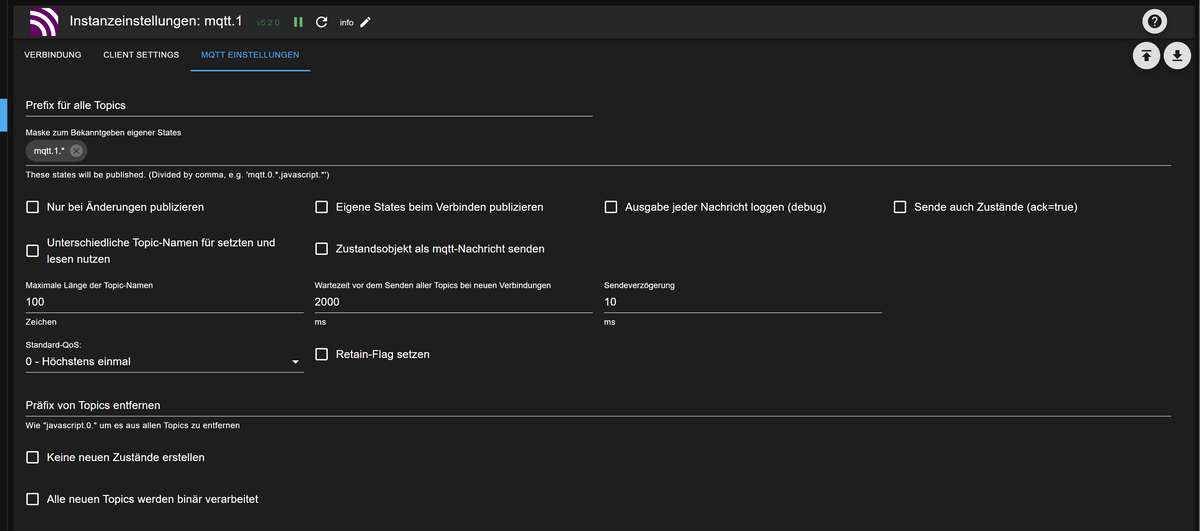

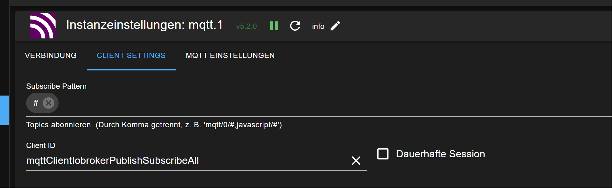

                    @sparli Ich nutze den Adapter als Client und als Broker mosquitto und subscribe alles was im mosquitto ankommt.
                    SUBSCRIBE:
                    Ansonsten alle Haken in den mqtt-Einstellungen entfernen!
