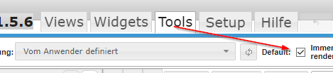

        mindestens eine view wird dann wohl auf default gesetzt sein

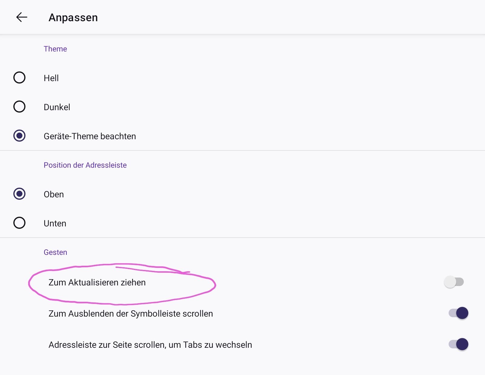

            Dass der Browser ggf. so jonfiguriert ist, dass durch "ziehen" ein reload ausgeführt wird, nehme ich ebenfalls erst einmal an, genau wie unter wischen wahrscheinlich in Wirklichkeit ein ziehen über den Rand hinaus gemeint sein wird.

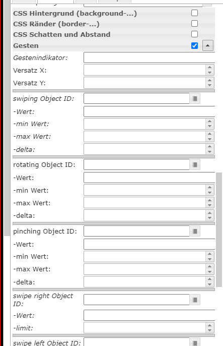

              Könnte natürlich auch sein das er bei irgendeinem Widget die Gesten aktiviert hat:
              e38db15e-606b-4faa-b600-23d749196104-image.png, gab es nicht auch Widgets dafür?

                ich meinte, wenn das
                aktiviert ist, gibt's nen reload wenn zu heftig (hoch) gescrollt (= runter gewischt) wird.

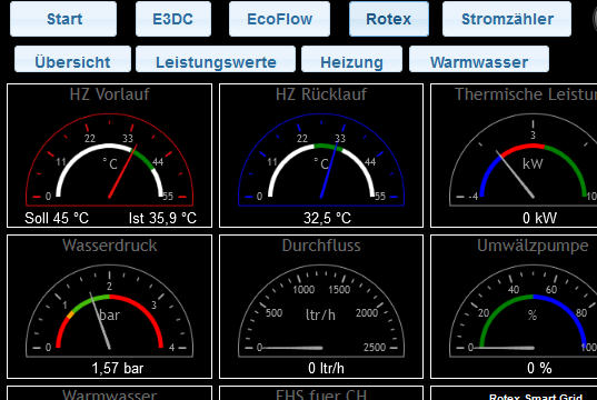

                    Die geschichte mit dem "default View" hatte ich auch schon getestet, tatsächlich war genau dieser View als "default" gesetzt. Jedoch beim entfernen des häkchens hatte ich das Problem weiterhin. Ein test, einen anderen View als default zu setzen hat ergeben, das dieser dann immer beim hoch wischen geöffnet wird.

                        Michi_1978 @Homoran last edited by Michi_1978
                          Homoran Global Moderator Administrators @Michi_1978 last edited by
                          @michi_1978 sagte in beim runter Scrallen zu einem Bestimmten View:
                          Rotex

                            Häkchen bei Rotex default raus und es kommt trotzdem die Rotex Seite.
                            Häkchen bei E3DC dann kommt die E3DC Seite wenn ich auf einer der anderen Views nach oben wische.

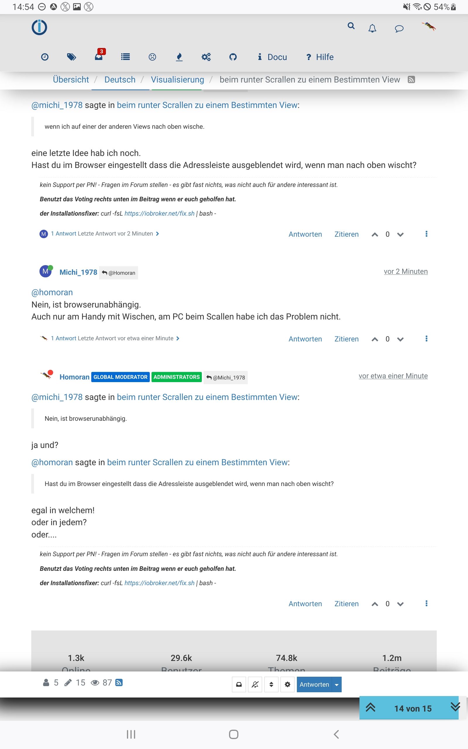

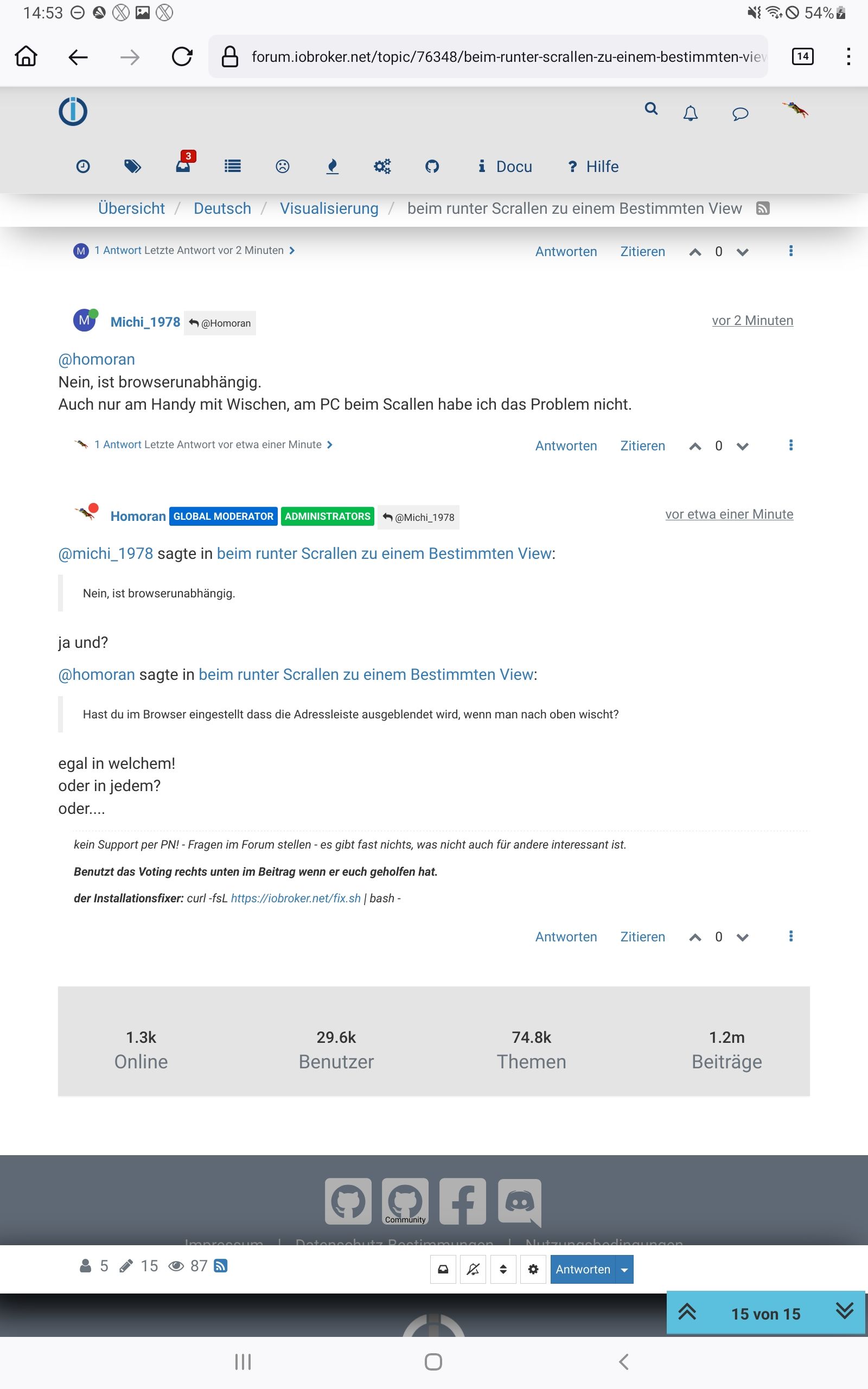

                              eine letzte Idee hab ich noch.
                              Hast du im Browser eingestellt dass die Adressleiste ausgeblendet wird, wenn man nach oben wischt?
                                Nein, ist browserunabhängig.
                                Auch nur am Handy mit Wischen, am PC beim Scallen habe ich das Problem nicht.
                                  Homoran Global Moderator Administrators @Michi_1978 last edited by Homoran
                                  ja und?
                                  @homoran sagte in beim runter Scrallen zu einem Bestimmten View:
                                  egal in welchem!
                                  oder in jedem?
                                  oder....
                                  Mit Leiste
                                  hochgeschoben
                                  passiert das bei dir?

                                    In jedem View, wenn ich nach oben wische (nur wenn es etwas zu wischen gibt) lande ich auf dem Rotex View.
                                    Wische ich hoch, und danach nur ein bischen wieder runter bleibe ich in dem View.
