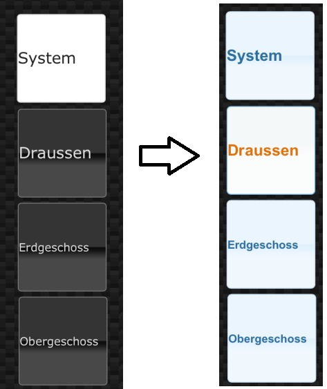

      ich bin absoluter Anfänger und arbeite mich gerade in die Visualisierung ein.
      Habe hierfür nun verschiedene Views erstellt sowie einen View für die Navigation, welchen ich dann über das entsprechende Widget in den anderen Views einblende.
      Für die Navigation habe ich verschiedene Buttons erstellt, die auch mit der eigentlichen Navigation ohne Probleme funktionieren. Was nicht so recht funktioniert ist, dass die Darstellung unterschiedlich ist. Ich weiss hier nicht wonach ich gucken muss. Habe die Einstellungen verglichen - aber finde nichts. Vielleicht könnt ihr mir helfen.
      Ist der View System aktiv, so sind die Schaltflächen alle schwarz - so wie es auch sein soll.
      Aktiviere ich aber eine andere, dann sind die Schaltflächen plötzlich weiss?!

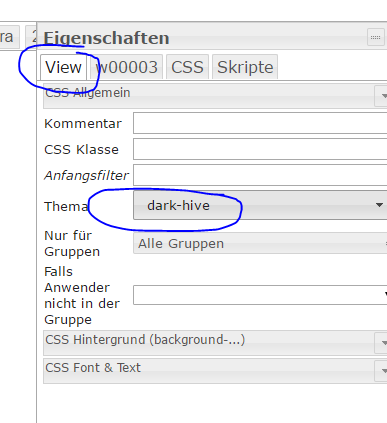

        könnte daran liegen, bin mir aber nicht sicher:
        prüfe mal ob in den "View" Einstellungen das Thema stimmt.
          MaxPower last edited by
          Top 🙂
          Genau da war der Fehler! DANKE!
