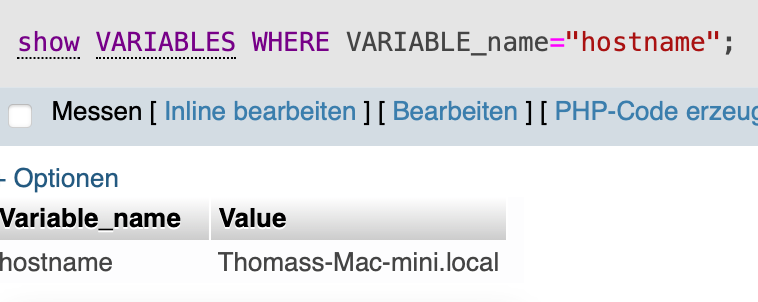

      Der Servername kommt von MySQL mit einer SQL-Abfrage (s. Bild)

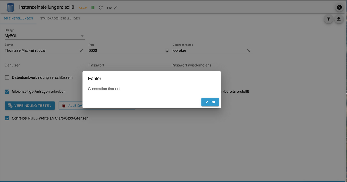

            @codierknecht Bekomme ebenso ein Fehler

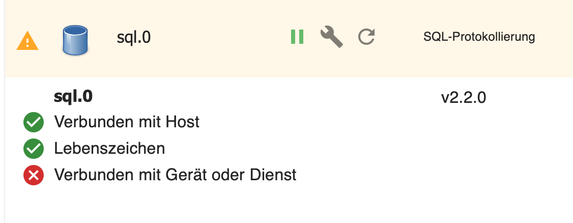

                      Und jetzt sehe ich, dass mein Adapter nicht verbunden ist:
                      Um ehrlich zu sein weiß ich nicht, ob es die ganze Zeit so war. Fällt mir erst jetzt auf, aber heute morgen lief es ganz normal

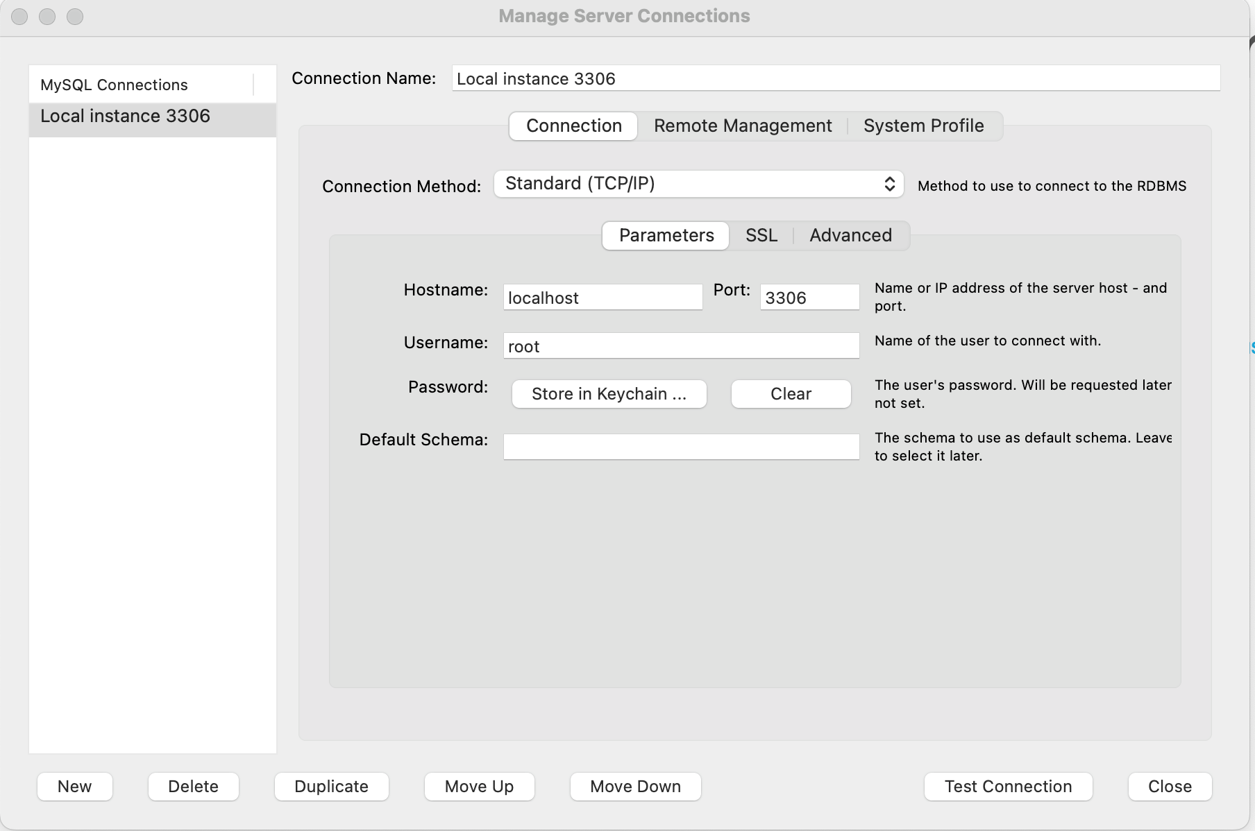

                              Ich habe mich umentschieden und mir nun MySQL separat angelegt und bediene es über die MySQL Workbench. Da läuft soweit alles ganz ok, kann es auch über den VS Code erreichen, aber der IOB kommt erneut nicht drauf.
                              So sehen die Daten der Verbindung aus:
                              Und bei der Eingabe im IOB bekomme ich erneut diesen Fehler:
                              Die Server habe ich natürlich restarted

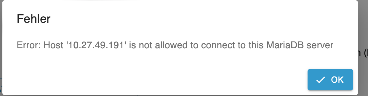

                                  Mit der IP-Adresse ebenso versucht, aber vergeblich:
                                  Error: Host '10.27.49.191' is not allowed to connect to this MySQL server
                                  Werden dann hier die eingehende Verbindungen verweigert?
                                  • haus-automatisierung

                                    • Irgendwie passt das auch alles nicht zusammen. Du teilst einen Screenshot vom Mac mit MySQL Workbench (fandest Sequel Pro nicht gut?), aber im ioBroker legst Du localhost fest
                                    • Also läuft die Datenbank direkt auf dem Mac, oder nur die Software MySQL Workbench?

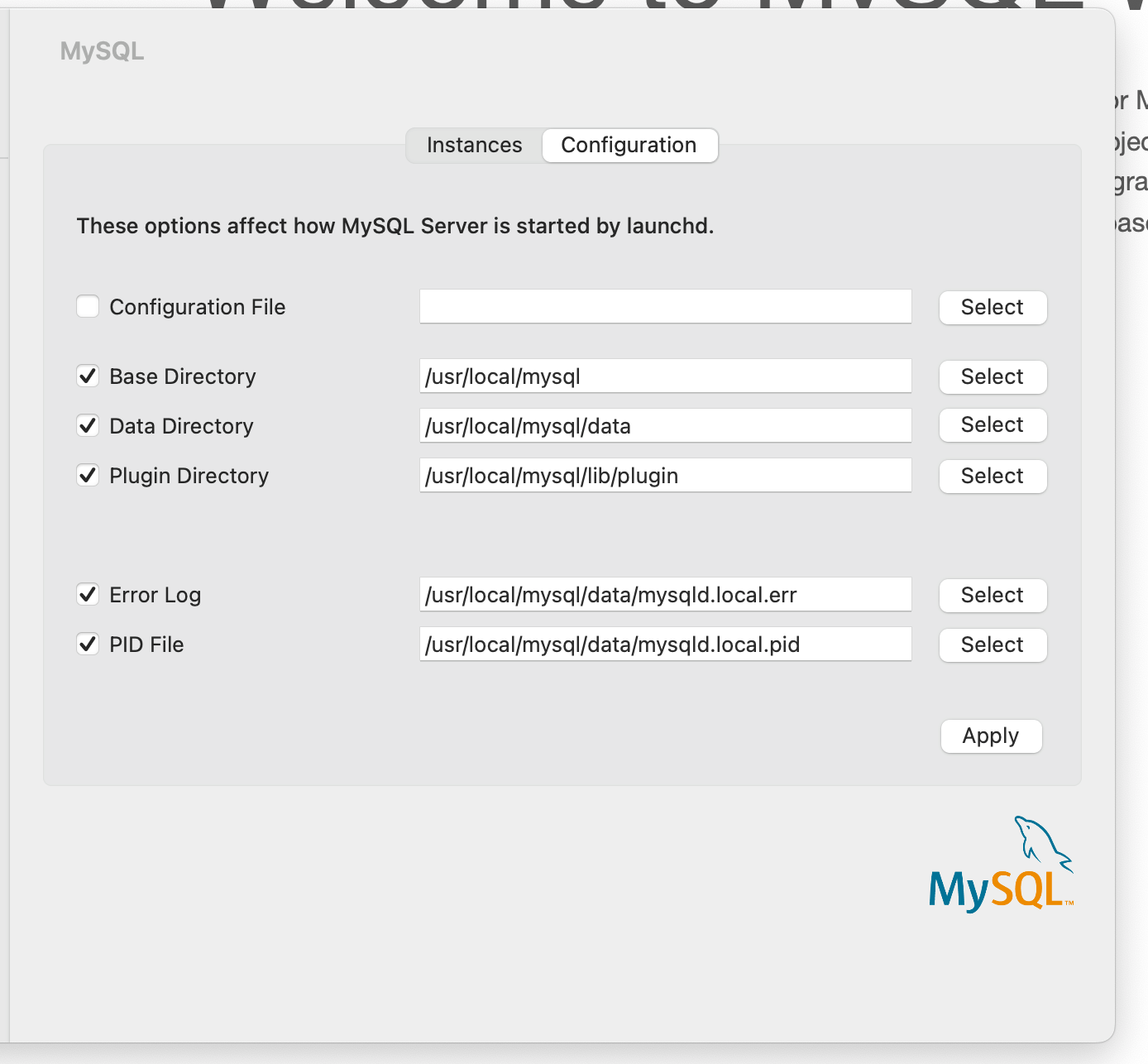

                                      Bei der Konfigurationsdatei wurde ich noch nicht fündig, kann es sein, dass dieser (noch) nicht existiert s. Bild:

                                        @marcio Dann schau mal die Dokumentation zur MySQL-Konfiguration an. Du suchst wahrscheinlich die Option bind-address
                                        (nein, dafür wird es keine grafische Oberfläche geben, sondern nur eine Textdatei).

                                          @haus-automatisierung Also langsam werd ich ziemlich unsicher damit. Laut WWW Solls ja bei Mac unter dem Ordner ein "etc" Ordner geben, in der die config-Datei sein soll. Tut es bei mir nicht. Ich habe nur eine gefunden, die liegt allerdings noch im Ordner von XAMP, aber diesen will ich ja an sich nicht mehr verwenden..
                                          haus-automatisierung 2 Replies Last reply Reply Quote 0
                                            haus-automatisierung Developer Most Active @MarcIO last edited by
                                            @marcio Da Du nicht verrätst, auf welchem Weg der Server auf den Mac gekommen ist, kann man wohl auch nicht helfen.
