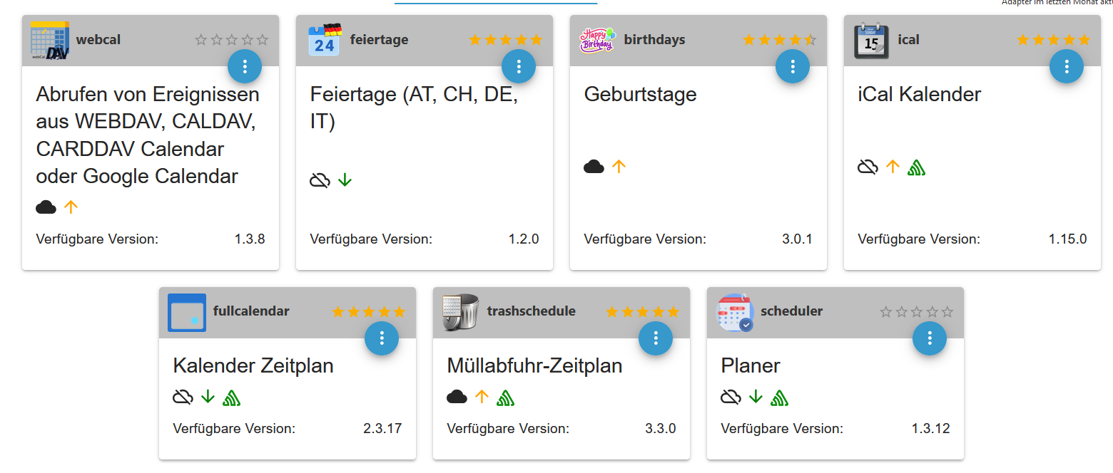

      ich möchte einen Kalender in meinen iob einbauen und diesen in der Vis bearbeiten können. Daneben möchte ich auch per Java-Script darauf zugreifen können, um mir z.B. bei einem Termin eine Aktion durchführen zu können.
      1. Gibt es da einen Adapter, welcher das kann, ohne dass ich da einen separaten Kalender wie der von Google benötige?
      2. Wenn ja, kann der in die Vis eingebaut, dort bearbeitet, sowie mit Javascript manipuliert werden?
      Ich hab mal unter den Adaptern geschaut. Da hab ich folgende gefunden:
      Einige scheinen da schon ziemlich spezialisiert zu sein:
      • Geburtstage
      • Feiertage
      • Müllabfuhr-Zeitplan
        und andere sind, wenn ich das richtig in einigen Foren gelesen habe, nur "halbe" Kalender, resp. Protokolle?
      • iCal
      • webcal
      Deshlb wohl einer der zwei
      • Fullcalendar
      • Sheduler?
      Wer kennt sich mit dieser Thematik aus

                Ich versuch mal einer der zwei letzteren,
                • Fullcalendar oder
                • Sheduler
                  ob die dafür funktionieren. Ist halt Aufwand das ganze zu installieren, einrichten und testen, nur um dann zu sehen, dass es für meine Bedürfnisse (sind ja nicht die welt) nicht funktioniert.
                  Hatte halt gehofft, dass die schon jemand eingesetzt hat...
