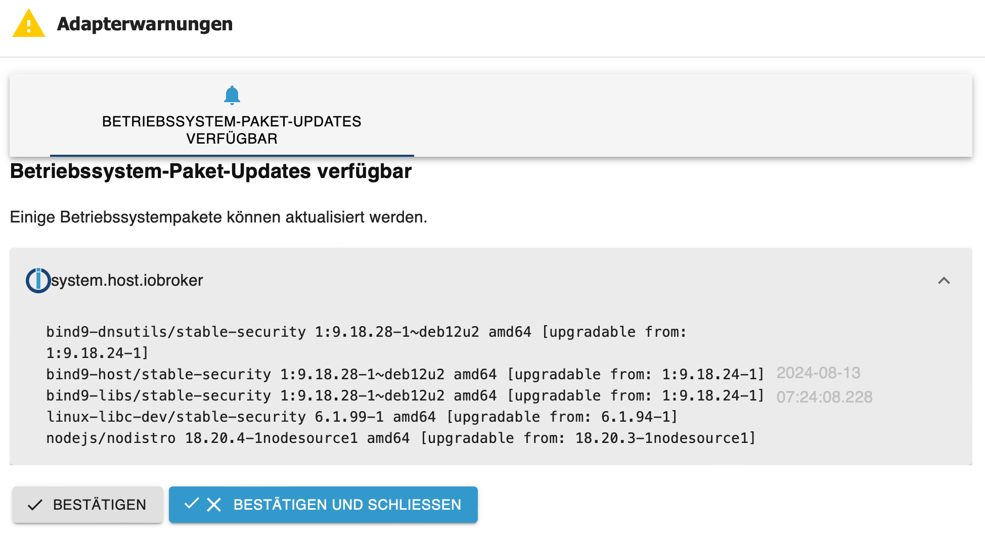

      Guten Morgen,
      ich bekomme folgende Info, weiss aber nicht so recht was ich damit anfangen soll.
      Irgendetwas benötigt ein Update, so viel habe ich verstanden.
      Aber was genau und wie ich dies starte das erschließt sich mit nicht.
      "apt update" & "apt full-upgrade" habe ich bereits durchgeführt...
      • Codierknecht
        Codierknecht Developer Most Active @Uli977 last edited by
        @uli977
        Und was hast Du danach gemacht?
        Das Update hat Dir möglicherweise gesagt, dass die Kiste anschließend neu gestartet werden möchte.
        • Uli977
          @codierknecht
          Wenn du mit Kiste den ioBroker meinst, den habe ich neu gestartet.
          Den Container in Proxmox habe ich nicht komplett neu gestartet.
          • Codierknecht
            @uli977 sagte in Update - aber was genau:
            Die Updates betreffen das OS und nicht den ioBroker.
            Du müsstest also den LXC neu starten.

            • Uli977
              Uli977 @Codierknecht last edited by Uli977
              @codierknecht
              Das habe ich jetzt gemacht, dennoch gleiche Meldung.
              Hit:2 http://deb.debian.org/debian bookworm-updates InRelease
              Hit:3 http://security.debian.org bookworm-security InRelease
              Hit:4 https://deb.nodesource.com/node_18.x nodistro InRelease
              Reading package lists... Done
              Building dependency tree... Done
              Reading state information... Done
              All packages are up to date.
              js-controller 6.0.9 - falls die Info wichtig ist.
              • Codierknecht
                @uli977
                Bestätigt hast Du die Meldung?
                Uli977 1 Reply Last reply Reply Quote 0
                • Uli977
                  @codierknecht
                  Du meinst also trotz durchgeführten Updates kommt die Meldung trotzdem und man muss sie explizit bestätigen?
                  Ja, habe ich jetzt gemacht, mal sehen ob sie auch weg bleibt.
                  Vielen Dank für deine Hilfe!

                    Thomas Braun Most Active @Uli977 last edited by Thomas Braun
                    Sie kommt nicht, sie bleibt stehen, bis sie bestätigt wird.
                    Installier da nodejs@20.
                    iob nodejs-update
                    • Codierknecht
                      Also - ich habe das ja nicht programmiert, kann mir aber grob die Idee dahinter vorstellen:
                      Es wird (zyklisch oder auf ein Ereignis hin) geprüft, ob Updates fürs Betriebssystem vorliegen.
                      Ist das so, werden die irgendwo weggeschrieben und dazu ein Flag "gelesen" hinterlegt.
                      Die Meldung bleibt solange stehen, bis sie als "gelesen" markiert wurde.
                      Völlig unabhängig davon, ob die Updates in der Zwischenzeit gemacht wurden. Das miteinander abzugleichen ist nämlich reichlich aufwändig.
                      Das Ganze soll den Anwender darauf hinweisen, dass das OS bitte aktualisiert werden sollte.
                      Hat er das zur Kenntnis genommen, kann er die Meldung bestätigen und damit verschwindet sie.
                      Macht er die Updates dann nicht, kommt die Meldung logischerweise irgendwann wieder.
                      • MartinP
                        MartinP @Thomas Braun last edited by
                        @thomas-braun Das ist dann aber schon in der Nähe eines Fehlers, wenn die nicht mehr zutreffende Meldung selbst einen iob Restart überlebt...
                          Thomas Braun Most Active @MartinP last edited by
                          @martinp
                          Siehe Erklärung von @Codierknecht
                          • MartinP
                            @thomas-braun Das wäre eine Erklärung. Die hat eine gewisse Ironie angesichts der Signatur von @Codierknecht, wenn man sie auf Systemmeldungen überträgt 😁
                            Thomas Braun Codierknecht 2 Replies Last reply Reply Quote 0
                              Thomas Braun Most Active @MartinP last edited by Thomas Braun
                              @martinp
                              Das ergibt sich halt, wenn man den ioBroker für Dinge verwendet, für die er nicht gedacht und nicht geeignet ist.
                              Für die Paket- und damit Updateverwaltung gibt es ja nicht ohne Grund Paketmanager der einzelnen Distributionen. Die sind dafür geschrieben und können diese Aufgabe halt erledigen.
                              Nichtsdestotrotz halte ich die Anzeige, das es überhaupt sowas wie Betriebssystem-Updates gibt, für eine sinnvolle Anzeige im ioBroker. Nur kann (und soll) er auch nicht mehr tun als alle paar Stunden nachschauen, ob was anliegt.
                              Das ganze funktioniert ohnehin nur auf Systemen aus der Debian-Ecke. Auf meinem Arch-basierten Endeavour OS wird da z. B. gar nichts gemeldet.
                              MartinP 1 Reply Last reply Reply Quote 3
                              • Codierknecht
                                Codierknecht Developer Most Active @MartinP last edited by
                                @martinp sagte in Update - aber was genau:
                                ... da geht's aber um die Lesbarkeit von Code. Andere Baustelle.
                                Ich halte die Meldung und deren Präsentation für durchaus klar.
                                "Bestätigen und schließen" ist eigentlich eindeutig.
                                Ansonsten bin ich bei @Thomas-Braun
                                Der ioBroker setzt auf das OS auf. Es ist (eigentlich) nicht seine Aufgabe, das auch noch zu warten.
                                Er meldet aber seit einer Weile zumindest, aus bekannten Gründen: Hier tauschen nämlich immer wieder Anwender auf, die um Hilfe rufen und dann ein völlig veraltetes OS vorzeigen. Und damit ist hier nicht der TE gemeint - denn der hat ja eigentlich richtig reagiert.
                                da_Woody 1 Reply Last reply Reply Quote 1
                                • MartinP
                                  @thomas-braun dass sie selbst einen Reboot überleben kann ich zwar so recht nicht glauben, aber so lautet die Antwort des TE
                                    Klar ist die Meldung noch da. Sie ist ja nicht 'Bestätigt' worden.
                                    Ich weiß nur nicht was passiert, wenn man die stehen lässt und beim nächsten Nachschauen werden keine Updates mehr gemeldet. Ob die Anzeige dann leer ist oder ganz entfällt hab ich nie probiert.

                                        • Codierknecht
                                          Codierknecht Developer Most Active @Thomas Braun last edited by
                                          @thomas-braun sagte in Update - aber was genau:
                                          Ich auch nicht, stelle mir das aber aufwändig zu programmieren vor. Da müsste man letztendlich auch noch die Meldungen und deren Versionsnummern parsen.
                                          Szenario:
                                          Es wird ein Update gemeldet z.B. linux-libc-blubb 2.0 [updateable from 1.0].
                                          In dem Moment in dem der Anwender das Update installiert, wird aber bereits Version 2.0.1 geholt.
                                          Was soll jetzt mit der Meldung passieren?
                                          OK - ich gebe zu: Reichlich konstruiert, aber zeigt hoffentlich auf welche Schwierigkeiten man da stoßen könte.
