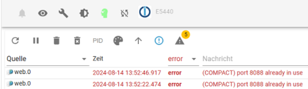

        Loco @Loco last edited by

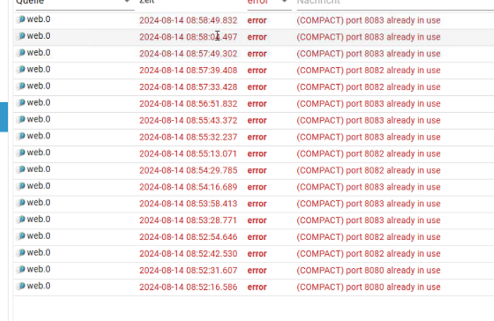

        @loco okay, über "iob logs -- watch" habe ich sehen können das der Port "already in use" ist. Das ist das Problem. Keine Ahnung wieso der Port bereits belegt sein soll....
        Na gut! Kann also gelöscht werden

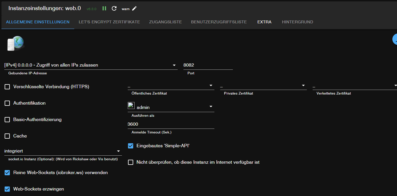

          Loco @Loco last edited by Loco
          Ich hab doch massive Probleme mit Adapter web-Server. Web-Server startet nicht mehr weil anscheinend alle Ports belegt sind. Da besteht ein Konflikt mit den Adapter IP-Kameras.
          Mal läuft das, mal nicht!
          Jetzt bekomme ich den Web-Server nicht mehr zum laufen...
          Ich bekomme den Web-Adapter nur zum laufen wenn ich den IP-Kameras Adapter stoppe und iobroker neu starte.

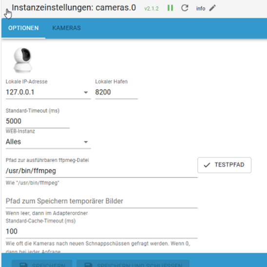

          Im Adapter IP-Kameras habe ich 2 Cams eingefügt. Sowie ich eine Cam aktiviere und den Adapter starte bleibt der Web-Adapter stehen mit Portfehler!
          Codierknecht Homoran 2 Replies Last reply Reply Quote 0
          • Codierknecht
            Codierknecht Developer Most Active @Loco last edited by
            @loco sagte in Adapterfehler WEB-Server und IP-Kameras:
            IP-Kameras Adapter
            Und wie sieht dessen Konfig aus?
            L Codierknecht 2 Replies Last reply Reply Quote 0

                Loco @Codierknecht last edited by
                @codierknecht
                Optionen des Adapter IP-Kamera stehen auf default.
                1. Kamera (aktiv) ist so eingestellt URL: http://192.168.220.118:8081/snapshot.cgi
                2. Kamera (deaktiv) ist so eingestellt URL: http://192.168.220.121:8082/snapshot.cgi

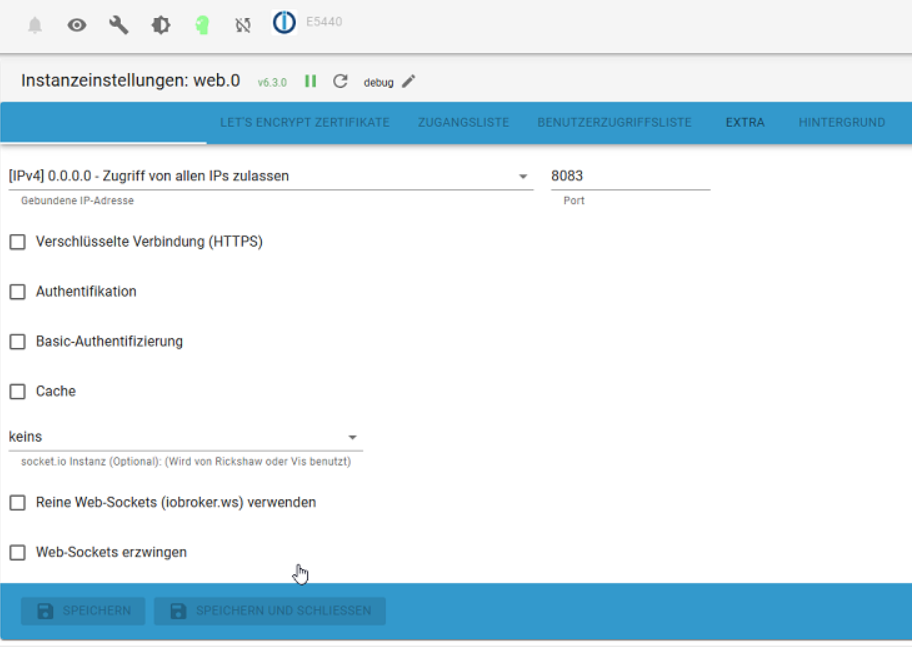

                Der Web-Server läuft auf Port 8083
                Manchmal geht es das ich den Adapter IP-Kamera mit der 1. Cam starte. Dann läuft alles. Wenn ich dann die 2. Cam aktiviere bleibt der Web-Server stehen und ich kann den erst wieder starte indem ich den Adapter IP-Kamera stoppe und iobroker neu starte.

                                crunchip Forum Testing Most Active @Loco last edited by
                                der hat üblicherweise 8082

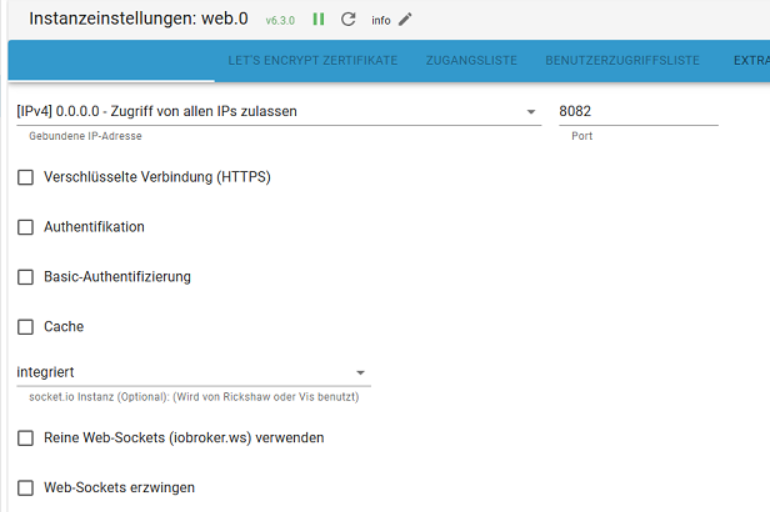

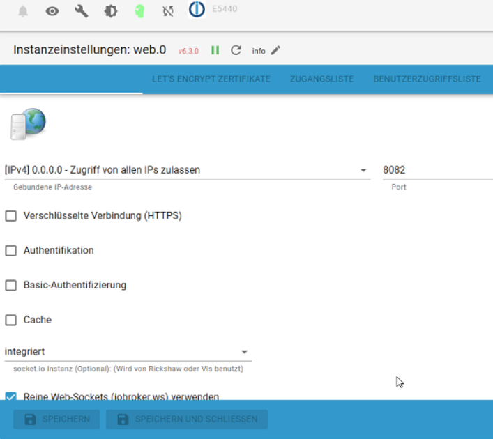

                                    Loco @crunchip last edited by
                                    @crunchip
                                    bei netstat -ano kommt viel Info. Wonach soll ich da genau schauen oder was soll ich posten?
                                      @crunchip
                                      den hatte ich bewußt auf 8083 umgestellt für Tests, jetzt wieder zurück auf 8082. Läuft - IP-Kamera Adapter noch deaktiviert!
