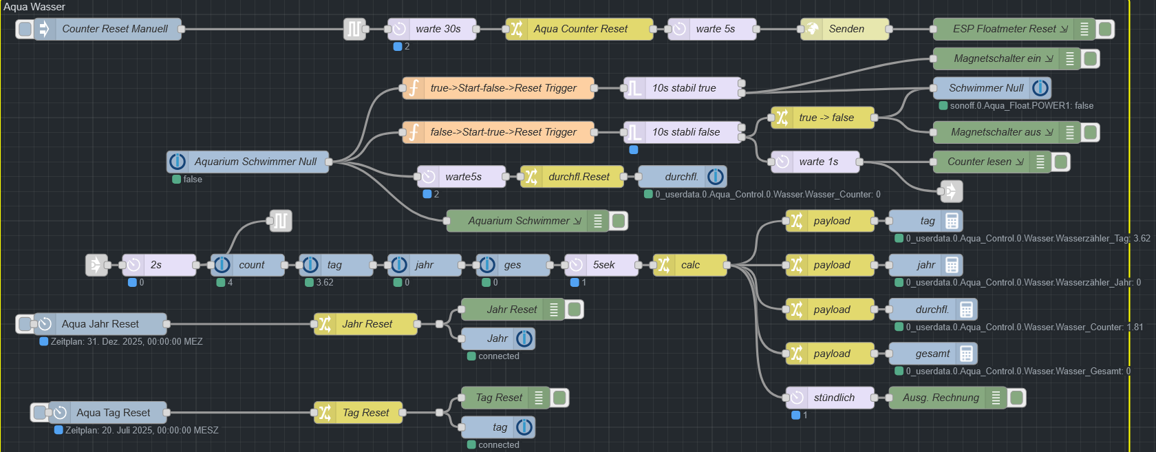

    • Aphofis
      Aphofis last edited by
      @mickym
      ja das stimmt. Habe die value in command geändert. Ist wohl bei mir etwas untergegangen.
      den payload habe ich dann auch in gesamt geändert.
      Der Dekay sitzt nur in dem Strang der den Counter auf dem Tasmota Gerät auf null setzt.
      Hat damit also nix zu tun.
      Aphofis 1 Reply Last reply Reply Quote 0
      • Aphofis
        Aphofis @Aphofis last edited by Aphofis
        @mickym
        hab ich oben angepasst.
        Telegram ist völlig unwichtig.
        Das Blockly hab ich Telegram rausgeschmissen. Sollte jetzt importiert werden können.

        und Wasser Aktuell soll auch zum Datenpunkt Wasser_Gesamt hinzugefügt werden.

          @aphofis Aber das haben wir doch schon alles gemacht? - Und ehrlich gesagt ein ganz neuen Flow habe ich keine Lust. Wie gesagt formuliere das einfach. Nur Blockly und ich soll dann einen NodeRed Flow daraus machen - da lernst Du nichts.

          • Aphofis
            Aphofis @mickym last edited by
            @mickym
            Sollst du doch nicht!
            Ich will auch keinen neuen flow. Nur funkitonieren sollte er schon nur um zu wissen wo das problem ist muss ich mehr node-red lernen.
            • mickym
              mickym Most Active @Aphofis last edited by mickym
              @aphofis Ja dann solltest Du halt beschreiben was nicht geht und was Du zur Untersuchung des Problems getan hast. Ich sehe den Flow aber weiß nicht wo Dein Problem liegt

                    Sag mal @peterfido
                    Könntest du dir meine Steuerung für das Zählen des Wasserverbrauchs mal ansehen, es klappt einfach nicht das dass wasser sauber gezählt wird, der Durchflußzähler und der Tasmota Counter zur rechten Zeit resettet werden. Jahreszähler und Gesamtzähler werden garkeine Werte mehr gespeichert. Ich bin am verzweifeln. Die Steuerung läuft einfach weiter und zählt Ghost Wasser.
                    Das Magnetventil läuft über den Schwimmer und abgenommen wird mit
                    sonoff.0.Aqua_Float.POWER1
                    Der Schwimmer der im Aquarium ist.
                    Der Counter Korrektur Wert ist Counterwert durch 2.207
                    das ergibt dann Milliliter.
                    Das Problem ist halt, wenn Wasser dosiert wird kommen so zu sagen mehrere Schübe innerhalb von ca 2 min. Also in den 2 min. spuckt das Magnetventil mehrere male Wasser. der Durchflusszähler soll mit dem Reset des Datenpunktes warten bis 2 min um sind und dann ausrechnen und in die Datenpunkte schreiben und dann soll erst per exec der Tasmota Counter auf null gesetzt werden.
                    Ich komme einfach nicht weiter aber vllt hast du auch eine komplett andere Idee wie man das realisieren kann das dann nach erfolgreicher Rechnung und Reset Durchfluss und Counter dann das Script so lange angehalten wird bis wieder der Schwimmer true ist.

                      peterfido @Aphofis last edited by
                      @aphofis Nein, ist Urlaubszeit. Wenn was nicht wirklich will, dann einfach nochmal neu machen, und dabei nicht von der alten Version inspirieren lassen.
                      Was mir auffällt ist, dass Durchfluss die Hälfte von Tag ist.
                      Evtl. ist die Durchflusserfassung auch nicht das Gelbe vom Ei. Allerdings kenne ich den SOnOff Durchflussmesser nicht.
                      • Aphofis
                        Aphofis @peterfido last edited by Aphofis
                        @peterfido
                        Dann wünsche ich erstmal einen schönen Urlaub.
                        Der Durchflussmesser ist ein so genannter Puls messer.
                        also wenn ich recht erinnere sind 2,207 pulse dann 1 ml.
                        Bzw. ist der Puls Wert irgendwas bei 100-300 bei 100ml durchlauf.
                        Ganz genau weiß ich den Puls wert nicht mehr.
                        hab halt mehrmals 100 ml durch laufen lassen mit meßbecher und dann den wert ermittelt um 1 ml zu erhalten.
                        Ganz ehrlich ich wüsste nicht mal wo ich da ansetzen sollte mit einer neuen steuerung.
                        Mit dem exec Befehl
                        url": "http://192.168.0.71/cm?user=user&password=password&cmnd=counter1%200
                        wird dann der counter auf dem Tasmota ESP zurück gesetzt.
                        Da aber die Dosierungen vom Wasser durch das Magnetventil meistens Nachts gegen 2-3 Uhr stattfinden und immer nur minimale Wasserschübe sind ist es nicht so einfach den wert zu ermitteln.
                        Deswegen muss die Steuerung ja beim ersten Aktivieren des Schwimmers bzw vllt besser des Magnetventils warten und den count wert zählen und vllt in einen Datenpunkt wie Durchfluss abspeichern und wenn keine Ahnung 5 min um sind dann alle werte ausrechnen in die Datenpunkte schreiben und Durchfluss und Counter auf dem ESP zurücksetzen.
                        Weil meistens nach 5 min. hat sich der Wasserstand reguliert.
                        Zumindest war es so beim 110 Liter becken. Das 900 Liter Becken hat mehr verdunstungs Wasser und wird sicherlich öfters ausgleichen als das kleine Becken.
