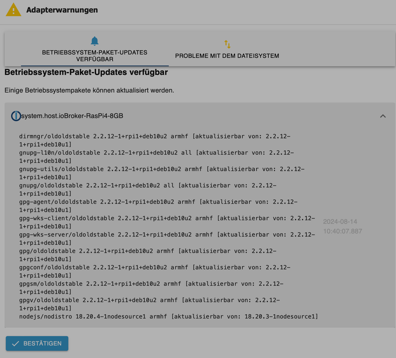

      Hallo zusammen
      ich bekomme seit heute die Meldung, das Betriebssystem-Paket Updates vorhanden sind:
      folgendes habe ich bereits versucht, hilf aber nicht:
      iob stop
      sudo apt update
      sudo apt full-upgrade
      sudo reboot
      Zudem kam jetzt noch diese Meldung dazu:
      Installiert ist der ioBroker auf einem Raspberry
      Kann mir bitte jemand helfen?

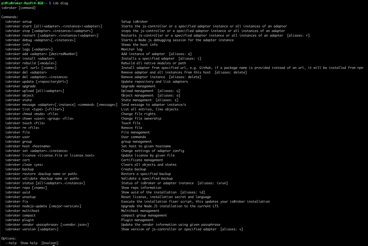

            sebaboehm @Thomas Braun last edited by
            dann kommt dies:
              Thomas Braun Most Active @sebaboehm last edited by
              @sebaboehm
              Bitte keine Screenshots von Text...

                            sebaboehm @Codierknecht last edited by
                            @codierknecht kann man das nicht updaten?
                            Wie konnte das passieren?
                            L Codierknecht 2 Replies Last reply Reply Quote 0

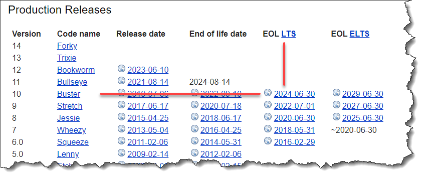

                                @sebaboehm sagte in Betriebssystem-Paket Update:
                                Regelmäßig hier mitlesen. Oder bei SocialMedia.
                                Dann hättest Du vermutlich mitbekommen, dass buster abgekündigt ist und man reagieren sollte.
                                  Thomas Braun Most Active @sebaboehm last edited by Thomas Braun
                                  Nein, nicht auf das Bookworm-Release (Debian 12) und nicht mit dem Architektur-Wechsel auf 64Bit.
                                  Releases folgen einem Release Plan. Den hat @Codierknecht oben zitiert. Ist also kein Ereignis aus heiterem Himmel sondern schon Jahre im Voraus bekannt.
                                  Ich würde versuchen das Ding auf einen möglichst aktuellen Stand zu bringen und dann davon ein Backup ziehen und damit umziehen.
