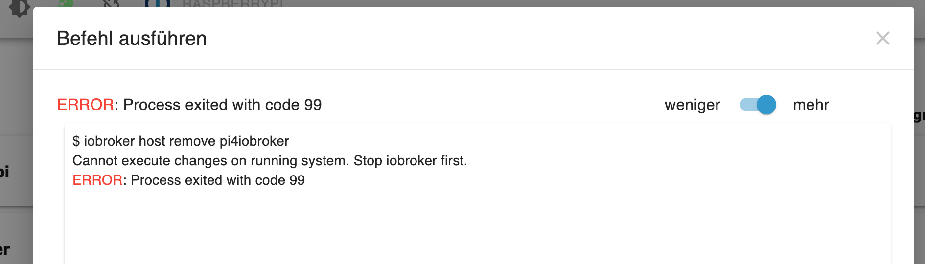

            • peterk34
              peterk34 @Thomas Braun last edited by peterk34
              @thomas-braun ich habe ihn zurückbenannt, jetzt läuft er wieder, zeigt unter hosts aber zewi an
              wie kriege ich den zweiten weg?
                Homoran Global Moderator Administrators @peterk34 last edited by Homoran
                @peterk34 sagte in Iobroker startet nicht:
                da ist eine Mülltonne!
                EDIT:
                Wo kommt denn jetzt der Screenshot her?

                  • peterk34
                    @thomas-braun
                    ich hab ihn über die raspi-config auf den Namen gestellt den der pi vorher hatte.
                    nach iob stop habe ich den 2. host mit
                    iobroker host remove pi4iobroker
                    wegbekommen.
                    So wies aussieht läuft jetzt alles.
                    Danke für Deine Unterstützung
