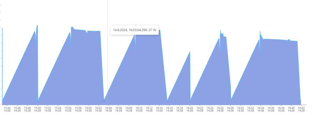

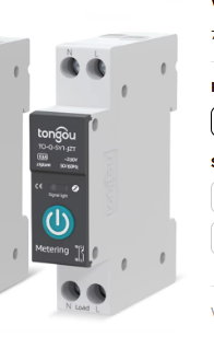

      könnte ich dich mal was fragen - habe einen din rail smart switch eingbunden https://de.aliexpress.com/item/1005004777922185.html

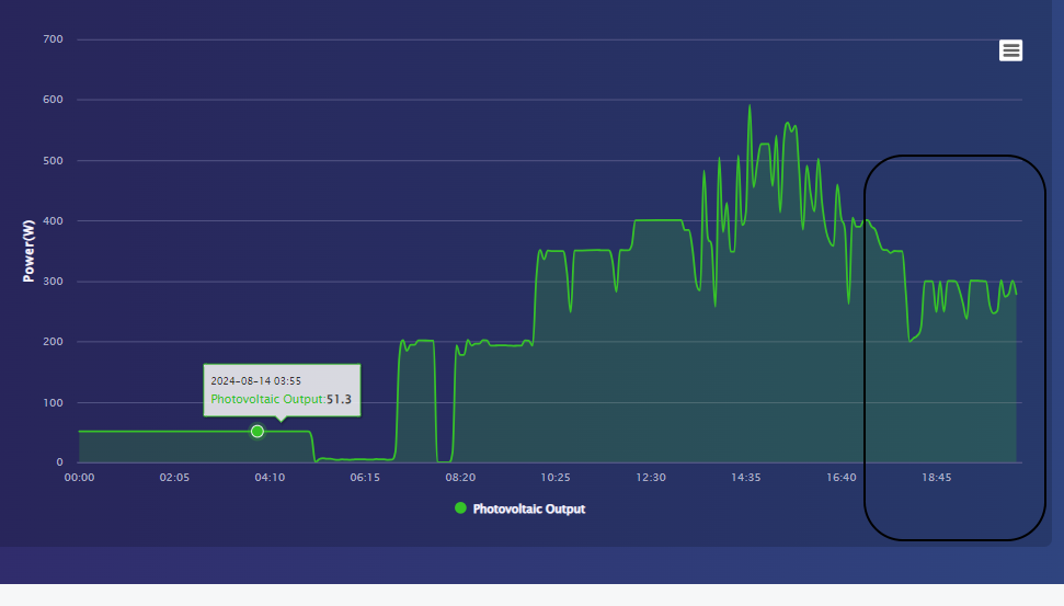

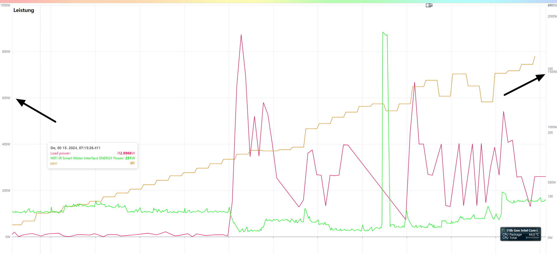

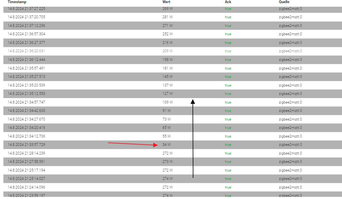

      am eingabng hängt ein wechselrichter einers balkonkraftwerkes - ich zeichne die leistung über den smart switch auf und das ist das ergebnis:
      können diese abfälle (die sonne scheint durchgängig !) an dem gerät oder den adapter liegen? das ist das setting in z2m
      wäre es nicht das gerät, wäre der wechselrichter oder speicher das problem

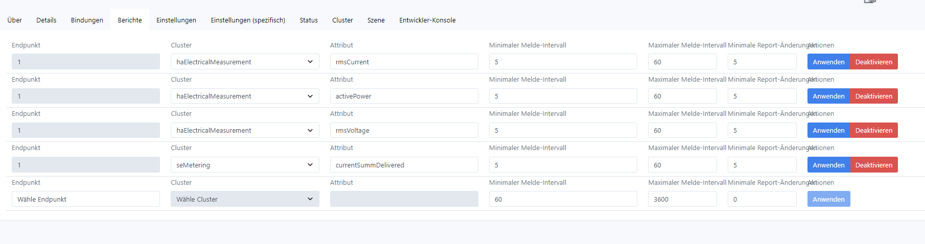

        @liv-in-sky wie oft bekommst du denn neue Werte? Also alle wie viele Sekunden?
        Bezogen auf den ZigBee Messadapter?
        Ich vermute das ist zu lahm.
        Das ist unglaublich wie sowohl der Verbrauch als auch die Produktion ständig schwankt.
        Wobei die Werte soweit runter ist schon komisch
        • liv-in-sky
          liv-in-sky @BananaJoe last edited by
          @bananajoe habe alle 5 sek eingestellt

            @liv-in-sky mein Gedanke hat wohl nichts damit zu tun, ich würde auch sagen das dein Wechselrichter so schwankt.
            Bei mir (mit Tasmota alle 15 Sekunden gemessen) sieht das glatter aus.

              history via wechselrichteranzeige (der eingerahmte teil)
              der wechselrichter zeigt diese schwankungen nicht an - dann muss es doch am zigbee gerät liegen ? ich glaub, ich werd morgen mal einn sonoff pow dranhängen und nachsehen, was da kommt

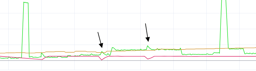

              • liv-in-sky
                @bananajoe

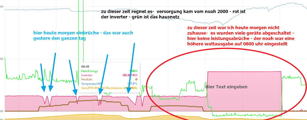

                es gibt aber noch einen hinweis - gleichzeitig mit dem abfall der leisung am zigbeegerät steigt die leistung, die in mein hausnetz eingeht - ich habe dort einen volkszähler - also jedesmal beim einbruch steigt der verbrauch am haus-hauptzähler

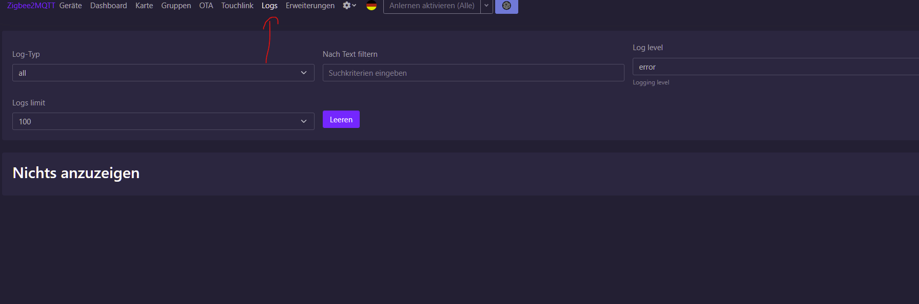

                    arteck Developer Most Active @liv-in-sky last edited by
                    @liv-in-sky sagte in zigbee2mqtt mit chinesischen smart plug:
                    klar nur habe ich keine Antwort für dich.. kenne das Gerät überhaupt nicht..
                    schau dir mal das LOG an was das ding liefert,
                    kannst nach dem Gerät nur filtern..

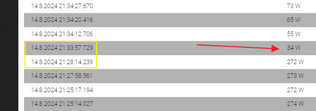

                      • liv-in-sky
                        @bananajoe sagte in zigbee2mqtt mit chinesischen smart plug:
                        Wenn du dir die Rohdaten ansiehst, sind da auch Schwankungen oder einfach nur lücken / null?
                        keine null (sind in den history einstellung erlaubt) - einfach nur schwankungen - hatte ich überprüft - alle ca 10 min, fällt die leistung von z.b 250W auf 34W und steigert sich dann langsam wieder zu den 250
                        ich weiß halt nicht genau, ob da was anderes auch noch passieren könnte - das zigbee gerät hängt ja von der richtung her vom wechselrichter zum hausnetz - damit zeigt es plus werte an, wenn eingespeist wird. wenn jetzt von richtung hausnetz etwas zum wechselrichter ginge , würde das dann ja subtrahiert - was ja eigentlich nicht sein sollte, da ja der wechselrichter keinen strom ziehen sollte (dazwischen hängen keine weiteren verbraucher)
                        hier sieht man den abfall - dieser ist jetzt von abends, also das passiert auch, wenn vom akku eingespeist wird

                        @arteck - habe log längere zeit geprüft - da kommen keine einträge für das device

                          @liv-in-sky ich hab hier mal mitgelesen, auch wenn ich technisch nicht alles verstehe. Daher ein paar Fragen
                          solange der Wert nicht negativ wird, könnte ja auch nur die Produktion einbrechen.
                          Ist an der Leitung, die am "plug" hängt wirklich nur der Wechselrichter angeklemmt?
                          Sind die Daten des Wechselrichters, die du gezeigt hast, auf der DC oder auf der AC Seite?

                              Homoran Global Moderator Administrators @liv-in-sky last edited by
                              negative werte bekomme ich vom volkszähler, wenn mehr leistung eingespeist, als verbraucht wird
                              und das hattest du ja auch festgestellt.
                              Aber solange der "Plug" nichts negatives misst fliesst auch nichts aus dem Netz zum Wechselrichter
                                modul -> speicher > wechselrichter -> zigbee-gerät
                                Möglicherweise ist da ein trickle load der Battery aktiv.

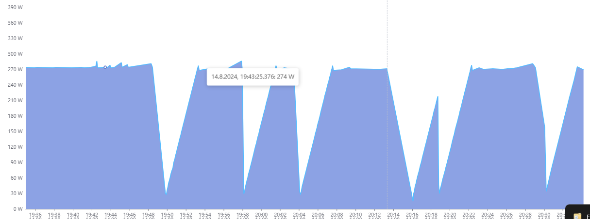

                                • liv-in-sky
                                  liv-in-sky @Homoran last edited by

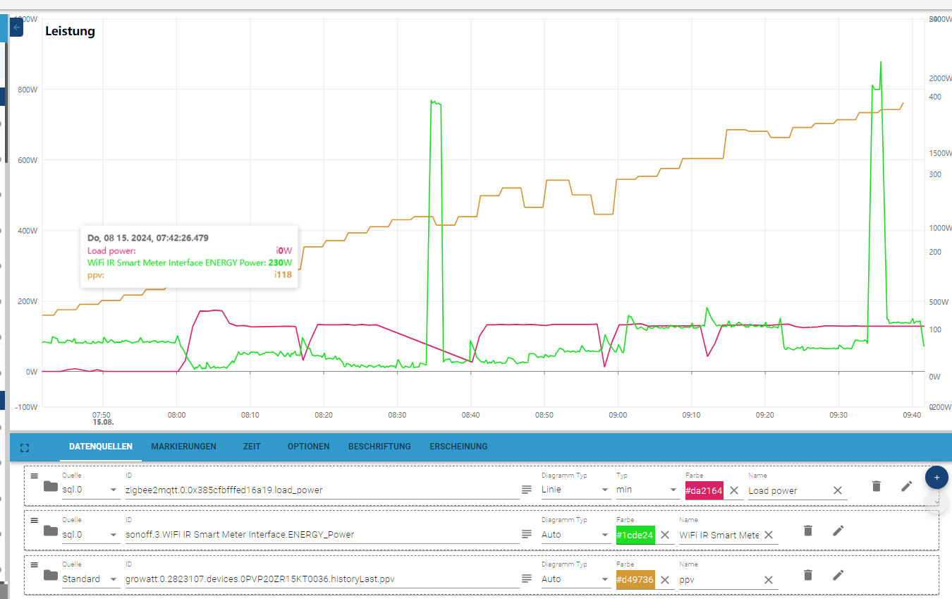

                                  @homoran versuche gerade ein brauchbares diagramm zu gestalten - mit eCharts adapter - kennst du dich da aus - wie schaffe ich es, dass ich nur auf einer seite die y werte sehe - im moment sagt das digramm nicht viel aus, da links und rechts unterschiedliche skalen sind
                                  ich muss das dem verkäufer klar zeigen können - den zusammenhang zwischen einbruch wechselrichter und gleichzeitig mehr leistung vom stromanbieter
                                  offe, ich konnte mich klar ausdrücken 🙂
                                  Homoran BananaJoe 2 Replies Last reply Reply Quote 0
                                      ist das so??
                                      oder ist das nur eine kurzfristig fehlende Einspeisung?
                                      was ist das
                                      eine kurze Nachladung um z.B. die Zellen auszubalancieren oder noch etwas mehr in die Batterie zu bekommen.
                                      Das ist ein übliches Vorgehen die Batterie nach erreixhen der Ladeschlussspannung erst einmal "ruhen zu lassen" und dann tröpfchenweise noch Energie nachzuladen.

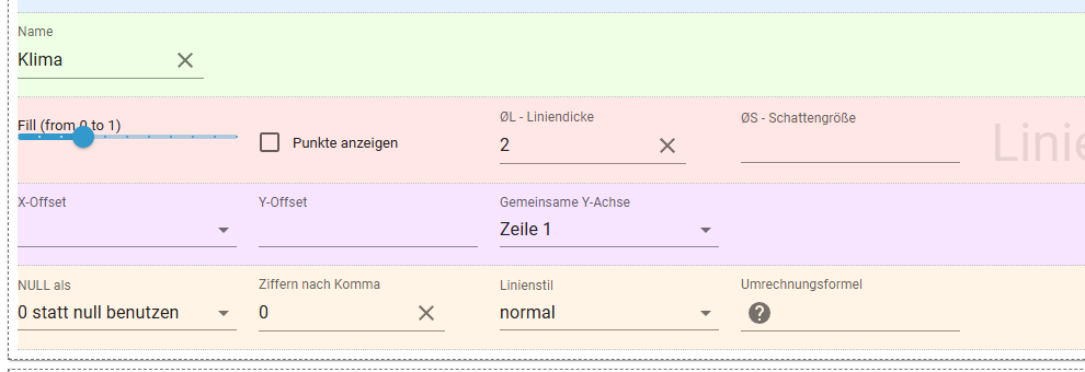

                                      • BananaJoe
                                        BananaJoe Most Active @liv-in-sky last edited by BananaJoe

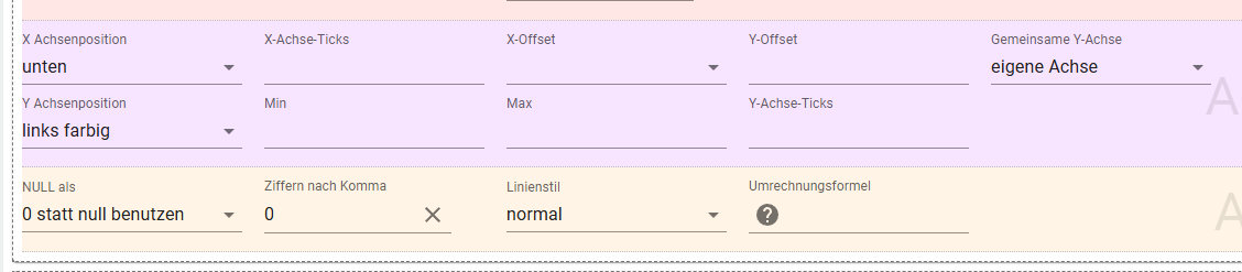

                                        Edit: schon wieder 2 Posts dazwischen: Für eCharts:
                                        @liv-in-sky mein erster und stärkster Verbraucher/Erzeuger = der Stromzähler hat diese Einstellungen:
                                        Kein Min /Max, eigene Achse, Achpositionen festgelegt.
                                        Alle anderen Quellen haben
                                        Gemeinsame y-Achse => Zeile 1
                                        Und passen sich deshalb dessen Maßstab/Skalierung an
                                        liv-in-sky 1 Reply Last reply Reply Quote 1
                                        • liv-in-sky
                                          @homoran hab das gestern Abend zufällig gesehen und wollte nun mal einen richtigen Zusammenhang darstellen zwischen Einbruch Wechselrichter und Anstieg sichtbar im volkszähler
                                          Ganz sicher bin ich noch nicht
