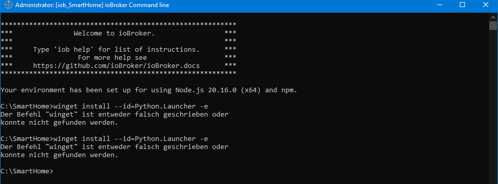

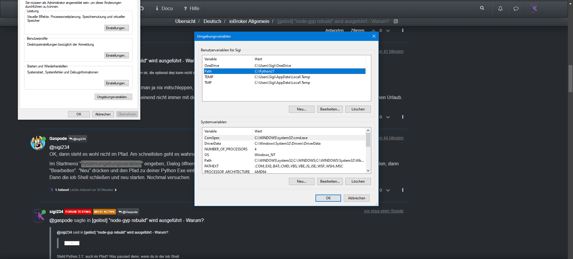

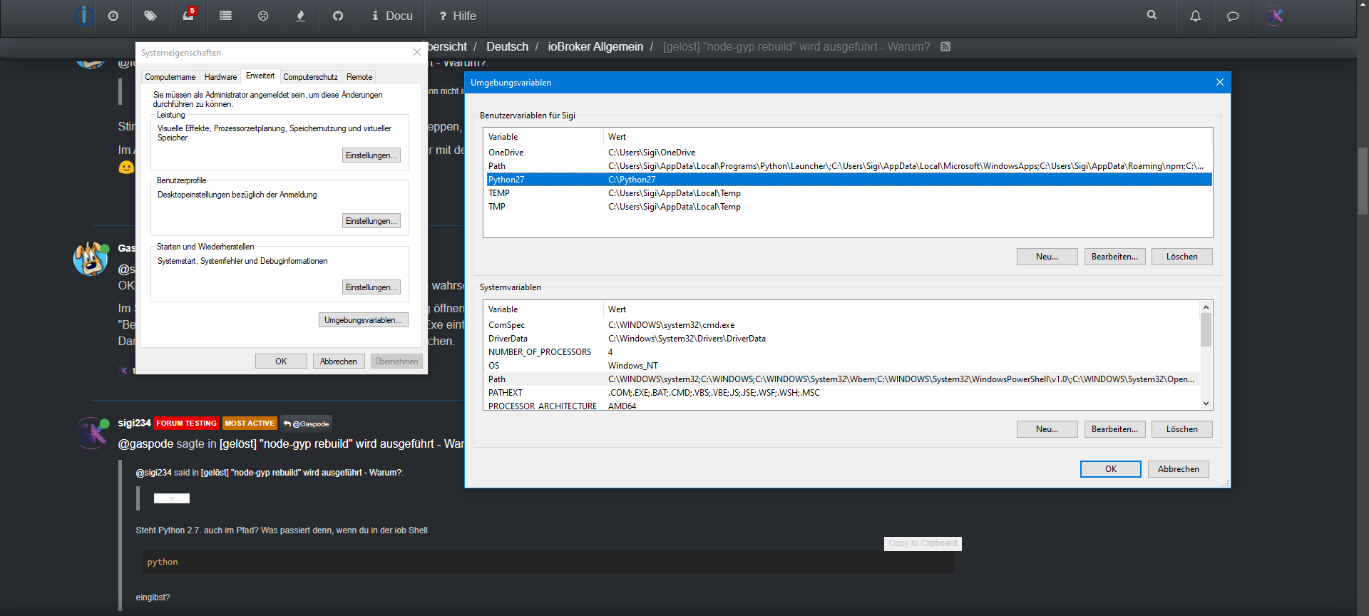

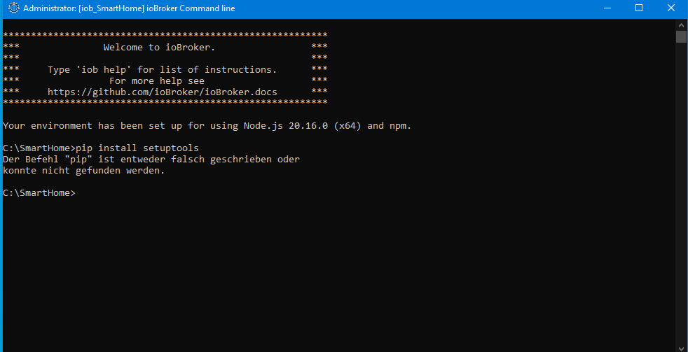

                      Screenshot (913).png ?
                      Gaspode 1 Reply Last reply Reply Quote 0

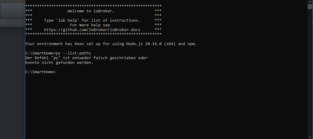

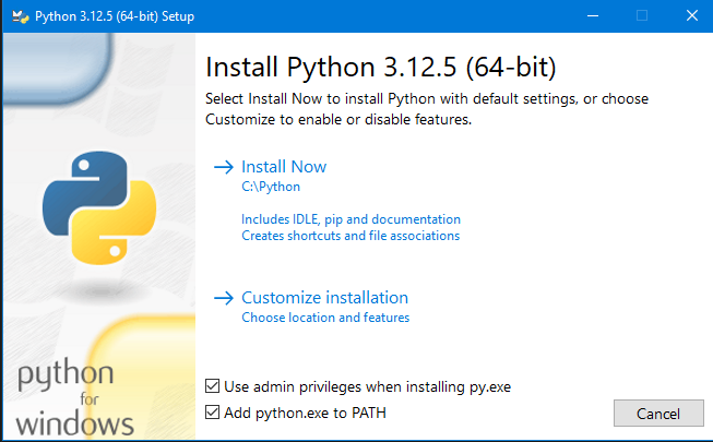

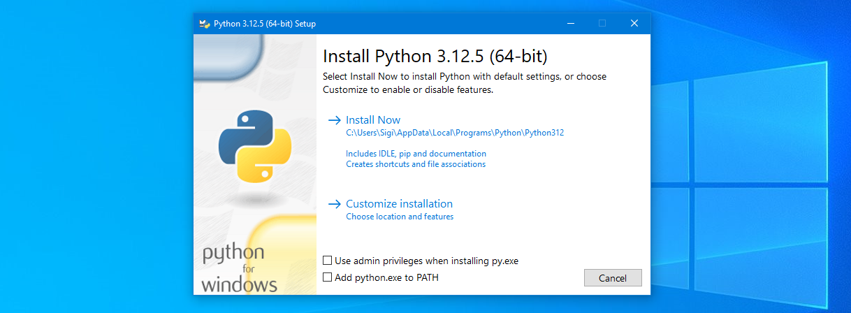

                      • Gaspode
                        Gaspode @sigi234 last edited by Gaspode
                        @sigi234
                        Dann hast du wohl noch gar kein Python installiert.
                        Das kannst du mit
                        winget install --id=Python.Python.2
                        erledigen. Dann hast du auch gleich die empfohlene Python Version 2 und brauchst die setuptools wahrscheinlich gar nicht.
                        Evtl. fehlen aber auch noch die MS Build Tools.
                        winget install Microsoft.VisualStudio.2019.BuildTools
                        Und evtl. noch node-gyp selbst:
                        npm i node-gyp -g
                        Ist jetzt alles aus dem Gedächtnis, ggfs. nochmal Google fragen.

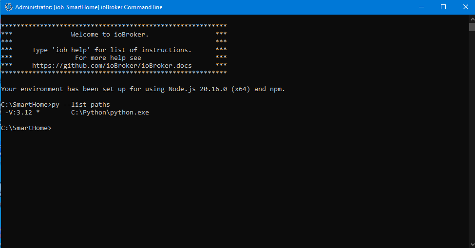

                                          C:\SmartHome>
                                          python3 ???
