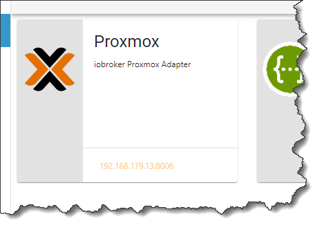

      Seit dem Update von v6.x.x (meine ich), weist meine Proxmox-Kachel in der Admin-Übersicht eine falsche IP-Adresse aus. Keine Ahnung warum und ich kann diese nicht über den Editor korrigieren, bzw. finde auch nicht den evtl. entsprechenden Eintrag im Objektbaum.
      Wie oder wo bekomme ich das wieder korrigiert?

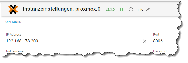

                Es wird die IP des ioBroker angezeigt/verwendet und nicht die in der Instanz eingetragene IP des Proxmox-Host.
                Hat nix mit dem fehlenden Update-Button zu tun.
