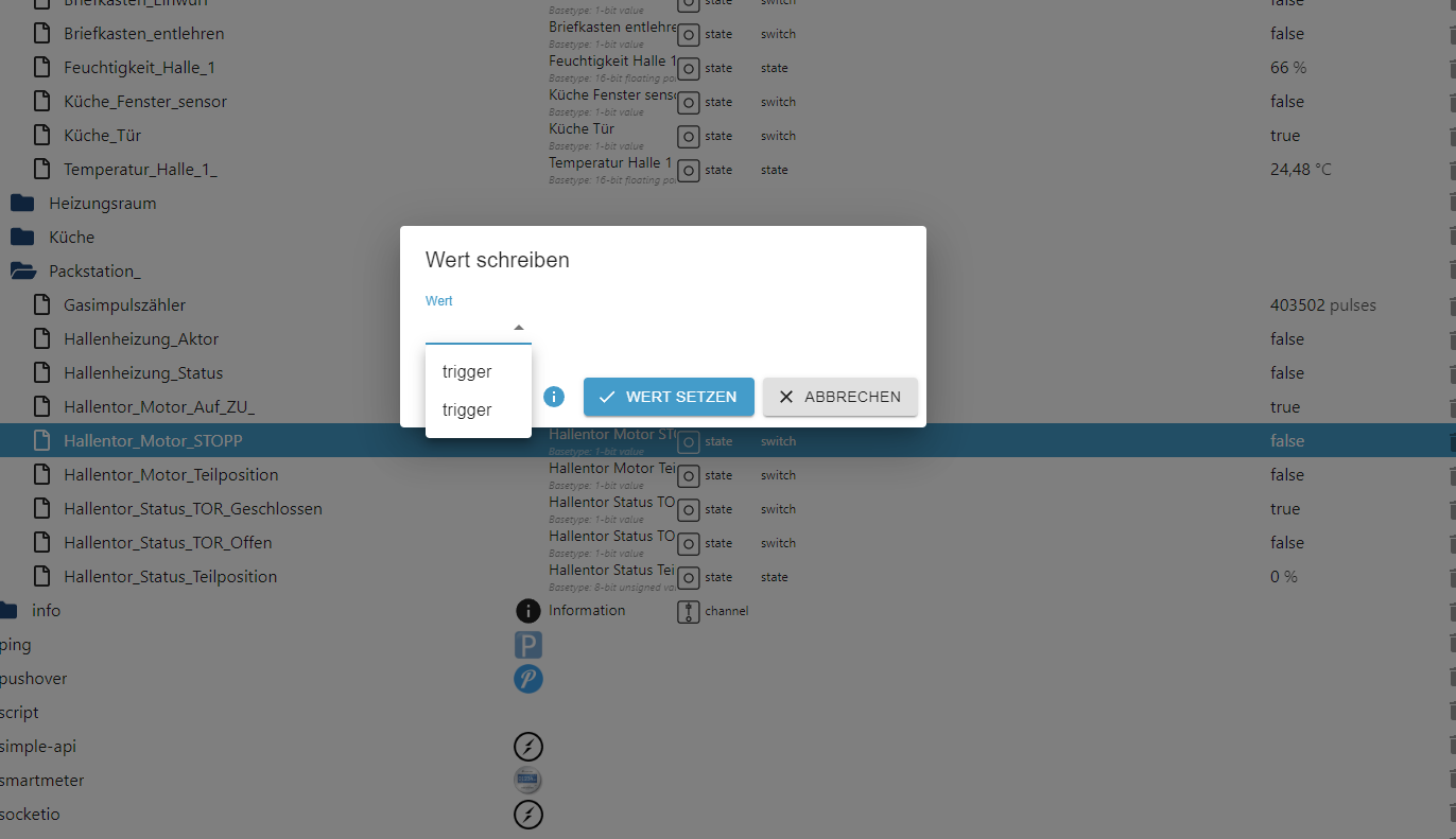

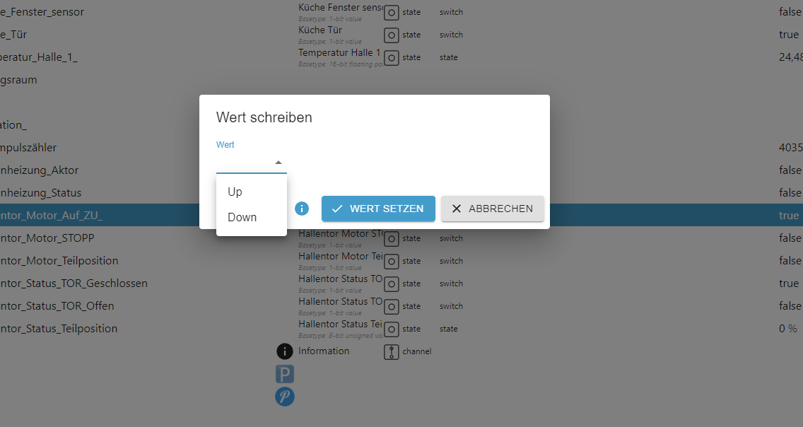

      Ich haben nun mein Tor als Datenpunkte anliegen.
      Erster ist ein datenpunkt wo auf und zu drin ist
      dieser muss warscheinlich ein bloclki dazwischen haben nehm ich an da auf und ab in einem Punkt ist.
      Dann noch Stopp
      Hier 2 x trigger warum auch immer.

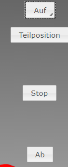

          Hab hald jetzt erstmal langweilige Buttons die nicht mal den Status anzeigen.
          Hoffe der richtige stolpert mal hier drüber.
          Balu
            und was ist jetzt die Frage ?
              Balu 0 @arteck last edited by
              @arteck
              Jetzt sehen die Buttons so aus :
              Die Frage ist ob die bilder der Buttons in schön wie oben auf dem bild oder ähnlich abgeändert werden können.
              oder ob es da fertige andere buttons gibt.
              Evtl eine zustandsanzeige offen / zu.
              Alles jetz natürlich nicht zwingend notwendig... aber schöner 🙂

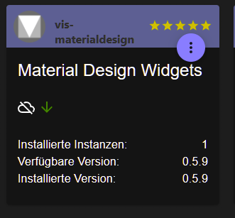

                    arteck Developer Most Active @Balu 0 last edited by
                    @balu-0 es kommt drauf an welche Button bzw. widgets du benutzt....
                    ein html widget kannst du beliebieg anpassen .. musst aber dich mit css auskennen
                    installier die mal für die vis
                      @arteck
                      Danke dir !
                      Kann zwar kein CSS aber ich probiere mal rum.

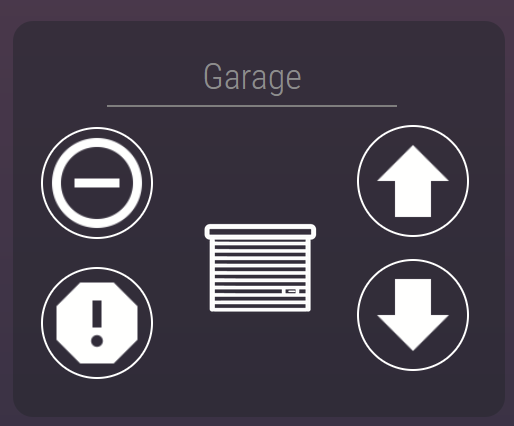

                        Feuersturm @Balu 0 last edited by
                        @balu-0
                        So sieht meine Garagenansteuerung aus. Das sollte dem sehr nahe kommen, was du suchst:
                        Widget Export
                        [{"tpl":"tplIconState","data":{"oid":"hm-rpc.0.00241A49A769E4.1.DOOR_COMMAND","g_fixed":true,"g_visibility":true,"g_css_font_text":false,"g_css_background":true,"g_css_shadow_padding":false,"g_css_border":true,"g_gestures":false,"g_signals":false,"g_last_change":false,"visibility-cond":"==","visibility-val":1,"visibility-groups-action":"hide","signals-cond-0":"==","signals-val-0":true,"signals-icon-0":"/vis/signals/lowbattery.png","signals-icon-size-0":0,"signals-blink-0":false,"signals-horz-0":0,"signals-vert-0":0,"signals-hide-edit-0":false,"signals-cond-1":"==","signals-val-1":true,"signals-icon-1":"/vis/signals/lowbattery.png","signals-icon-size-1":0,"signals-blink-1":false,"signals-horz-1":0,"signals-vert-1":0,"signals-hide-edit-1":false,"signals-cond-2":"==","signals-val-2":true,"signals-icon-2":"/vis/signals/lowbattery.png","signals-icon-size-2":0,"signals-blink-2":false,"signals-horz-2":0,"signals-vert-2":0,"signals-hide-edit-2":false,"lc-type":"last-change","lc-is-interval":true,"lc-is-moment":false,"lc-format":"","lc-position-vert":"top","lc-position-horz":"right","lc-offset-vert":0,"lc-offset-horz":0,"lc-font-size":"12px","lc-font-family":"","lc-font-style":"","lc-bkg-color":"","lc-color":"","lc-border-width":"0","lc-border-style":"","lc-border-color":"","lc-border-radius":10,"lc-zindex":0,"src":"/icons-material-png/content/ic_remove_circle_outline_white_48dp.png","value":"4","invert_icon":false,"class":""},"style":{"left":"1026px","top":"476.99998474121094px","width":"56px","height":"56px","background":"transparent","border-color":"#ffffff","border-radius":"50px","z-index":"1"},"widgetSet":"jqui"},{"tpl":"tplIconState","data":{"oid":"hm-rpc.0.00241A49A769E4.1.DOOR_COMMAND","g_fixed":true,"g_visibility":true,"g_css_font_text":false,"g_css_background":true,"g_css_shadow_padding":false,"g_css_border":true,"g_gestures":false,"g_signals":false,"g_last_change":false,"visibility-cond":"==","visibility-val":1,"visibility-groups-action":"hide","signals-cond-0":"==","signals-val-0":true,"signals-icon-0":"/vis/signals/lowbattery.png","signals-icon-size-0":0,"signals-blink-0":false,"signals-horz-0":0,"signals-vert-0":0,"signals-hide-edit-0":false,"signals-cond-1":"==","signals-val-1":true,"signals-icon-1":"/vis/signals/lowbattery.png","signals-icon-size-1":0,"signals-blink-1":false,"signals-horz-1":0,"signals-vert-1":0,"signals-hide-edit-1":false,"signals-cond-2":"==","signals-val-2":true,"signals-icon-2":"/vis/signals/lowbattery.png","signals-icon-size-2":0,"signals-blink-2":false,"signals-horz-2":0,"signals-vert-2":0,"signals-hide-edit-2":false,"lc-type":"last-change","lc-is-interval":true,"lc-is-moment":false,"lc-format":"","lc-position-vert":"top","lc-position-horz":"right","lc-offset-vert":0,"lc-offset-horz":0,"lc-font-size":"12px","lc-font-family":"","lc-font-style":"","lc-bkg-color":"","lc-color":"","lc-border-width":"0","lc-border-style":"","lc-border-color":"","lc-border-radius":10,"lc-zindex":0,"src":"/icons-material-png/content/ic_report_white_48dp.png","value":"2","invert_icon":false,"class":""},"style":{"left":"1026px","top":"546.9999847412109px","width":"56px","height":"56px","background":"transparent","border-color":"#ffffff","border-radius":"50px","z-index":"1"},"widgetSet":"jqui"},{"tpl":"tplMfdGarage","data":{"oid":"hm-rpc.0.00241A49A769E4.1.DOOR_STATE","g_fixed":false,"g_visibility":true,"g_css_font_text":false,"g_css_background":false,"g_css_shadow_padding":false,"g_css_border":false,"g_gestures":false,"g_signals":false,"g_last_change":false,"visibility-cond":"==","visibility-val":1,"visibility-groups-action":"hide","asButton":false,"signals-cond-0":"==","signals-val-0":true,"signals-icon-0":"/vis/signals/lowbattery.png","signals-icon-size-0":0,"signals-blink-0":false,"signals-horz-0":0,"signals-vert-0":0,"signals-hide-edit-0":false,"signals-cond-1":"==","signals-val-1":true,"signals-icon-1":"/vis/signals/lowbattery.png","signals-icon-size-1":0,"signals-blink-1":false,"signals-horz-1":0,"signals-vert-1":0,"signals-hide-edit-1":false,"signals-cond-2":"==","signals-val-2":true,"signals-icon-2":"/vis/signals/lowbattery.png","signals-icon-size-2":0,"signals-blink-2":false,"signals-horz-2":0,"signals-vert-2":0,"signals-hide-edit-2":false,"lc-type":"last-change","lc-is-interval":true,"lc-is-moment":false,"lc-format":"","lc-position-vert":"top","lc-position-horz":"right","lc-offset-vert":0,"lc-offset-horz":0,"lc-font-size":"12px","lc-font-family":"","lc-font-style":"","lc-bkg-color":"","lc-color":"","lc-border-width":"0","lc-border-style":"","lc-border-color":"","lc-border-radius":10,"lc-zindex":0,"invert_state":false,"opened_icon":"/vis.0/Garage_offen_Auto.png","closed_icon":"","closed_iconColor":""},"style":{"left":"1090px","top":"500.99998474121094px","width":"91px","height":"92px","z-index":"1"},"widgetSet":"jqui-mfd"},{"tpl":"tplIconState","data":{"oid":"hm-rpc.0.00241A49A769E4.1.DOOR_COMMAND","g_fixed":true,"g_visibility":true,"g_css_font_text":false,"g_css_background":true,"g_css_shadow_padding":false,"g_css_border":true,"g_gestures":false,"g_signals":false,"g_last_change":false,"visibility-cond":"==","visibility-val":1,"visibility-groups-action":"hide","signals-cond-0":"==","signals-val-0":true,"signals-icon-0":"/vis/signals/lowbattery.png","signals-icon-size-0":0,"signals-blink-0":false,"signals-horz-0":0,"signals-vert-0":0,"signals-hide-edit-0":false,"signals-cond-1":"==","signals-val-1":true,"signals-icon-1":"/vis/signals/lowbattery.png","signals-icon-size-1":0,"signals-blink-1":false,"signals-horz-1":0,"signals-vert-1":0,"signals-hide-edit-1":false,"signals-cond-2":"==","signals-val-2":true,"signals-icon-2":"/vis/signals/lowbattery.png","signals-icon-size-2":0,"signals-blink-2":false,"signals-horz-2":0,"signals-vert-2":0,"signals-hide-edit-2":false,"lc-type":"last-change","lc-is-interval":true,"lc-is-moment":false,"lc-format":"","lc-position-vert":"top","lc-position-horz":"right","lc-offset-vert":0,"lc-offset-horz":0,"lc-font-size":"12px","lc-font-family":"","lc-font-style":"","lc-bkg-color":"","lc-color":"","lc-border-width":"0","lc-border-style":"","lc-border-color":"","lc-border-radius":10,"lc-zindex":0,"src":"/icons-material-png/content/ic_forward_white_48dp.png","value":"1","invert_icon":false,"class":"rot270"},"style":{"left":"1184px","top":"475.99998474121094px","width":"56px","height":"56px","background":"transparent","border-color":"#ffffff","border-radius":"50px","z-index":"1"},"widgetSet":"jqui"},{"tpl":"tplIconState","data":{"oid":"hm-rpc.0.00241A49A769E4.1.DOOR_COMMAND","g_fixed":true,"g_visibility":true,"g_css_font_text":false,"g_css_background":true,"g_css_shadow_padding":false,"g_css_border":true,"g_gestures":false,"g_signals":false,"g_last_change":false,"visibility-cond":"==","visibility-val":1,"visibility-groups-action":"hide","signals-cond-0":"==","signals-val-0":true,"signals-icon-0":"/vis/signals/lowbattery.png","signals-icon-size-0":0,"signals-blink-0":false,"signals-horz-0":0,"signals-vert-0":0,"signals-hide-edit-0":false,"signals-cond-1":"==","signals-val-1":true,"signals-icon-1":"/vis/signals/lowbattery.png","signals-icon-size-1":0,"signals-blink-1":false,"signals-horz-1":0,"signals-vert-1":0,"signals-hide-edit-1":false,"signals-cond-2":"==","signals-val-2":true,"signals-icon-2":"/vis/signals/lowbattery.png","signals-icon-size-2":0,"signals-blink-2":false,"signals-horz-2":0,"signals-vert-2":0,"signals-hide-edit-2":false,"lc-type":"last-change","lc-is-interval":true,"lc-is-moment":false,"lc-format":"","lc-position-vert":"top","lc-position-horz":"right","lc-offset-vert":0,"lc-offset-horz":0,"lc-font-size":"12px","lc-font-family":"","lc-font-style":"","lc-bkg-color":"","lc-color":"","lc-border-width":"0","lc-border-style":"","lc-border-color":"","lc-border-radius":10,"lc-zindex":0,"src":"/icons-material-png/content/ic_forward_white_48dp.png","value":"3","invert_icon":false,"class":"rot90"},"style":{"left":"1184px","top":"542.9999847412109px","width":"56px","height":"56px","background":"transparent","border-color":"#ffffff","border-radius":"50px","z-index":"1"},"widgetSet":"jqui"}]
                        unter dem Reiter CSS im VIS Editor trägst du folgendes ein
                        .rot90{
                        transform: rotate(90deg);
                        .rot180{
                        transform: rotate(180deg);
                        .rot270{
                        transform: rotate(270deg);
